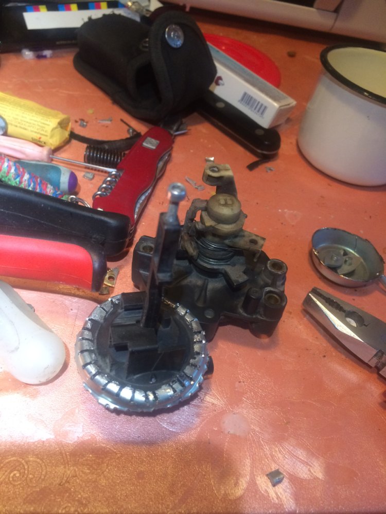

пока шевик катает и даже почти не подводит меня(тфу тфу тфу) ковыряю по не многу гольфа жены) сегодня всё таки изучил до конца устройство полуавтоподсоса хитрого карбратора 2е3,отремонтировал,настроил)
Я думал все пирбурги уже померли и ушли на свалку :) Ан нет, оказывается на фольксах народ их ещё помнит
Ох помню на бемеве е30клабе люди маялись с 2ВЕ. По большей части весь ремонт по итогу сводился к замене на солекс от нивы 1.7. Чё-то там растачивали до 1.8, жиклёры подбирали...

о,яб сказал не помнит а активно эксплуатирует  ;D (вторых гольфов в Питере как собак не резаных,туда же можно добавить пассаты б3,на ауди такие карбы ставились.вроде на форды какие то или опеля) 2е3 один из самых простых из этой серии у него автоматика только на воздушную заслонку,я долго разбирался потому что впервые в жизни можно сказать с карбюратором дело имею(в своей жизни я только ковырялся с горизонтальными делортами)и так совпало что в машине накрылось одновременно несколько вещей,но разобравшись увидел что всё там просто и надеюсь этот засранец проездиет до самой продажи машины,ну или же до того момента как решим в утиль её  :)
но на самый крайний случай у меня с прошлого гольфа лежит карбюратор с нивы и переходной пластиной поставленный прошлым хозяином  ;D
бмв вещь прикольная,но у меня не было,у моей бывшей была е30,но вот мотор не помню. не ломался он, потому помню о нём тока то что он 1.6 инжектор. а вот подвеску помню) ох уж эти неоригинальные шаровые которые без рычагов....

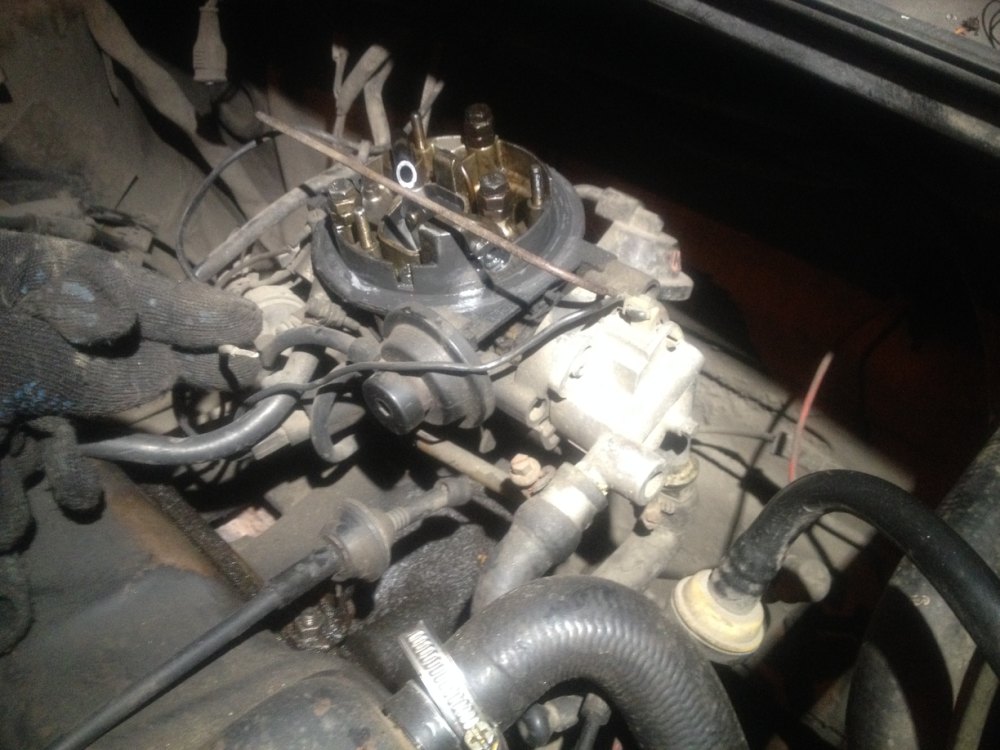

вобщем привстал мой блейзерюка, крутит и не схватывает, давление набирает 3,3с копейками и тишина, другой насос давит так же, разок была попытка схватить и тишина,скинул обратку у насоса бензина вообще нет,когда не крутиш стартер иногда бензонасос работает еще секунд 5 так вот в это время обратка тоже сухая хотя манометр показывает 3,5 атм,манометр вкручен у мотора там где золотник,я в замешательстве. такое чувство как будто где то оборвало обратку,но бензин не капает нигде
а мне бы завтра домой ехать 750км...
