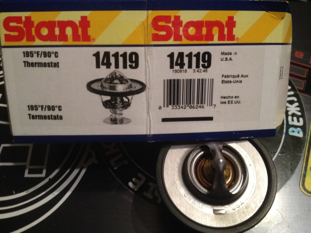

А термостат это там где крышечка такая на 2х болтах спереди сверху мотора? Серёг почём термостат покупал? Чёт я думаю может махнуть его... Ибо не жарко в машине, расход 20 литров был. Явно что то нетак. И ещё вискомуфта... Ведь она на холодную тоже крутит вентилятор?  Ибо у меня он крутится даже когда холодно. Не сильно, можно легко пальцем остановить и держать
да два болта, брал по 700р на скорую руку. а так вот номерок 14119 STANT на 90 градусов.
за номерок спасибо! нашёл на дунайском в наличии 420руб)
