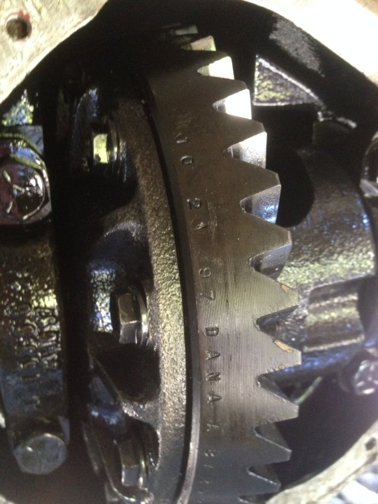

Вывешиваю задние колёса. Кручу за колесо. Один полный оборот колеса это чуть меньше 4 оборотов кардана. Можно с уверенностью сказать какое передаточное число у меня?
и ещё,мне мои елабужские сидушки нравятся, но электролифт хотел бы таки, можно купить американские драные сидушки и на их каркас свои елабужские шкурки натянуть? с частности нижнюю часть(верх то точно другой) совместимо ли железо? может обсуждалось... киньте ссылку если не лень  :)
Более точно. Сделай метки на колесе-крыле и на кардане-мосту. Крути и считай обороты колеса и кардана. Крути до тех пор пока метки максимально не сойдутся. Дели одно на другое. Получишь максимально точно 3,42 или 3,72
самое точное будет если вскроешь крышку, заодно глянешь состояние внутренностей и масло заменишь  :afro:

масло недавно менял. на главной паре выбито 10 21 97 DANA A BA202 xx xx(xx xx- предположительно 08 44) опять таки там есть блокировка (диски по бокам сателлитов) значит я так понимаю мост родной... просто думаю передний мост махнуть...
