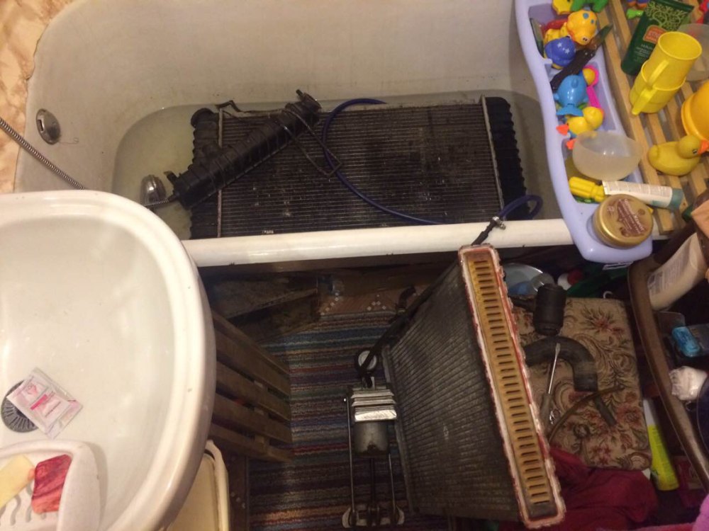

« Ответ #246 : Января 17, 2017, 05:07:58 pm »
немного температура спала,и я таки наконец то смог вылезти из кровати,посему под видом подышать свежим воздухом был спуск к машине и сьем радиатора с целью осмотра
в ванной организована мини лаборатория)
как быстро выяснилось текло не по шву,а просто банка где был отключенный радиатор акпп была оплавлена и треснута.
пластик очень легко продавливается в тех местах пальцем, как я только доехал на нём....
хорошо что в радиаторе который мне отдал Серёга нужная мне банка целая) извлёк я её) теперь свою выломаю и попробую таки сделать из 2х один радик,по крайней мере временный точно получится.(оба радиатора оригинал) а тем временем я поразмышляю над вариантами. с бачками меня огорчали пока что. звонил спрашивал все говорят что новый радик дешевле выйдет,хотя конкретно цены так и не назвали. надо будет просто приехать с железкой и по месту поковырять мозги. и вариант номер два,поискать медный похожих размеров,пускай он будет один но нужного размера,и это будет вечная вещь которую даже в случае пробоя в дороге я сам смогу починить и уехать. можно конечно по простому пути пойти и этот самый конкорд заказать но на мой взгляд это не самый лучший вариант. а на оригинал я морально не готов(да! я нищеброд и колхозник! иначе бы я в принципе другую машину купил бы.)

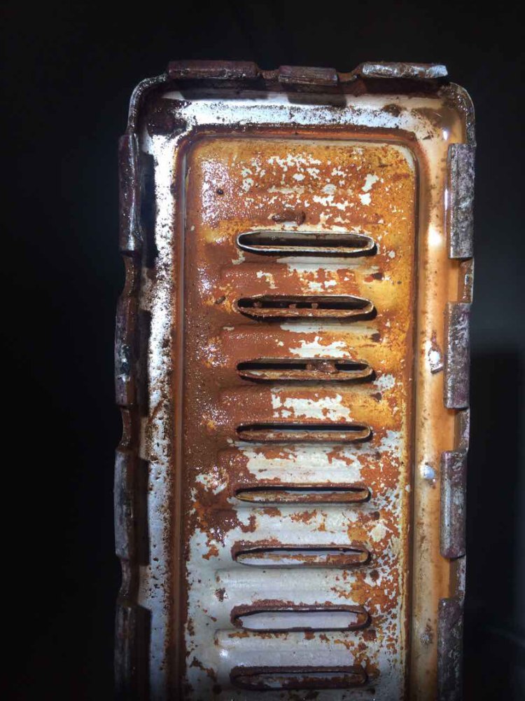

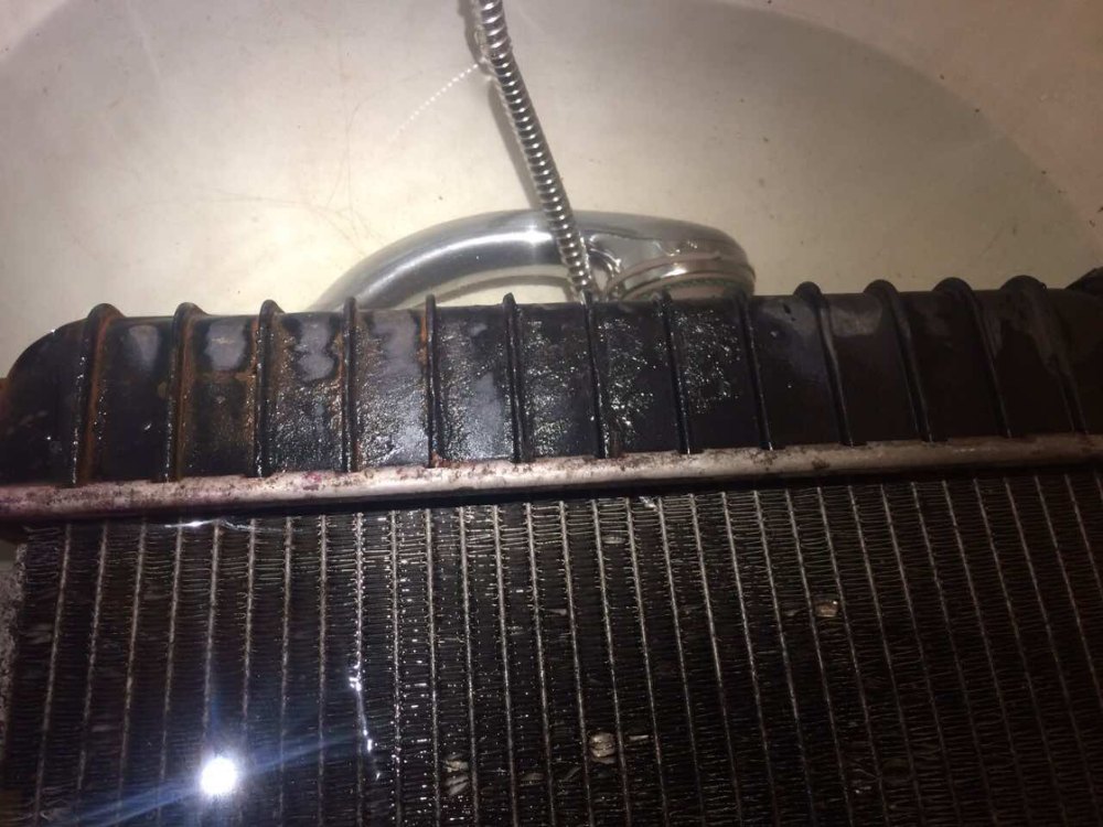

катаюсь второй день. пока нигде ничего ни течёт) надеюсь я таки с экономил на покупке радиатора и бензонасоса
вот такое гавно было в радиаторе. и думаю в системе
по мере возможности промыт и отодраен щеткой по металлу что бы лучше контакт с прокладкой был

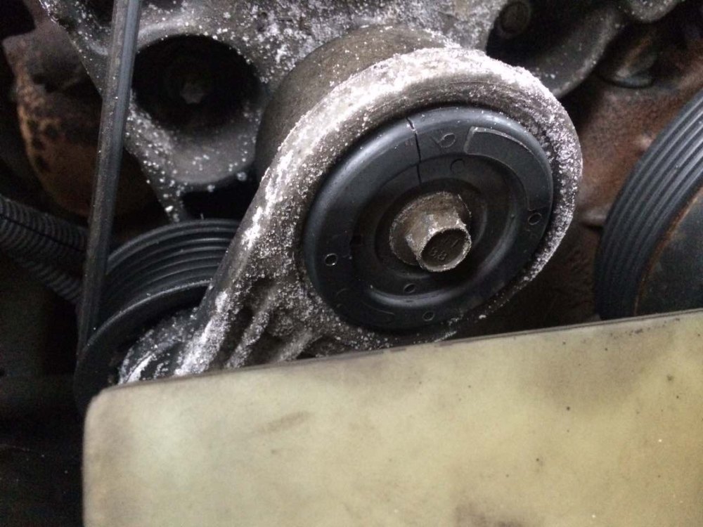

а ещё такая вот пичалька с натяжителем... даже и не знаю плохо это или забить

« Ответ #251 : Января 21, 2017, 09:36:32 am »
Это не есть гуд. Там внутри пружина мощьная, может и доломать. Я бы поменял, да цена в районе 1000р.

Re: банальная Елабуга ) спб
« Ответ #252 : Января 21, 2017, 10:30:19 am »
ULTRA-POWER 38103
DORMAN 419100
GATES 38103
DAYCO 89231
CONTINENTAL 49203
ACDELCO 38103
ACDELCO 89017309
« Ответ #253 : Января 21, 2017, 10:54:59 am »
Серёга ты как всегда сразу с кучкой номеров  ;D спасибо  :afro: ,пошёл гуглить
« Ответ #254 : Января 21, 2017, 03:14:50 pm »
нашел в наличии на 8в спб. какой то KR-90231 за две с копейками,не стал дергать судьбу за яйки, поехал купил поменял,по пути купил люстру домой))))
