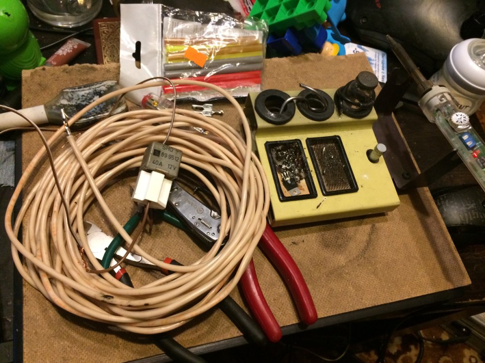

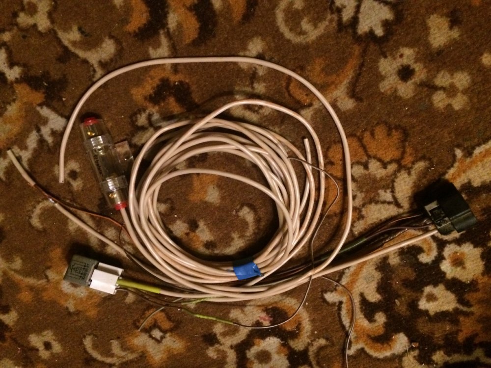

« Ответ #235 : Января 10, 2017, 09:05:27 pm »
порывшись по закромам был найден кусок ПУГВ 1х4.0 и нормальная релюшка,поход в ближайший авто магазин за не достающими мелочами и у нас набор юного рукоблуда)
паяем всё в кучу и у нас заготовка нормального питания на бензонасос)
внедрил пока на скорую руку,провод провёл по салону поскольку на улице зябко.попутно в перерывах починил хвост гольфу) но главное что машинка ожила! то ли это от потепления,то ли всё таки питания на насос приходило мало. минус был чёрный,что в принципе не удивительно. хоть всё и работает но мысль внедрить на постоянку манонометр меня таки не покидает
