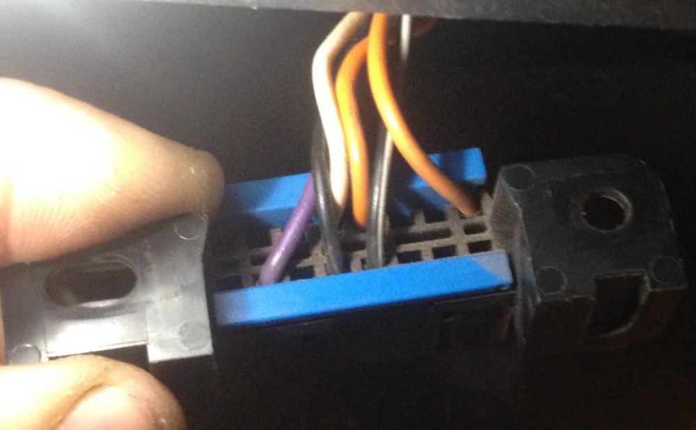

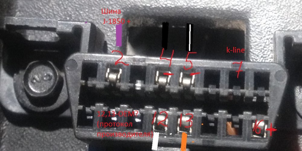

сегодня решил подключится маше компом,посмотреть всякие штучки дрючки,но что то пошло не так,не подключается, полез к разьему смотреть что там как... и немного впал в ступор...
к-линия должна быть номер 7 который пуст...
вот сижу чешу репу,лопачу форум,гуглю... пока только мысли что перенесли пин чтоб было меньше желающих лазить в тачке,хотя нашел на драйве у кого то тоже нет номера 7

провода посмотрел,ничего не оборвано,так же в соседней теме видел фото,там все так же с разьемом,для начала былоб неплохо глянуть электросхему и выяснить что куда идёт
картинку выше поправил учитывая полученную информацию после
вот такие цвета
разобрался. все в порядке, не должно быть 7 контакта...
    Протокол J1850-PWM
Существует два вида протокола J1850. Первый из них является высокоскоростным и обеспечивает производительность в 41,6 Кбайт/с. Данный протокол носит название PWM (Pulse Width Modulation — модуляция ширины импульса). Он используется в марках Ford, Jaguar и Mazda. Впервые такой тип связи был применен в автомобилях Ford. В соответствии с протоколом PWM сигналы передаются по двум проводам, подсоединенным к контактам 2 и 10 диагностического разъема.
     Протокол J1850 VPW
Другой разновидностью протокола J1850 является VPW (Variable Pulse Width -- переменная ширина импульса). Протокол VPW поддерживает передачу данных со скоростью 10,4 Кбайт/с и применяется в авто¬мобилях марок General Motors (GM) и Chrysler. Он очень похож на протокол, используемый в автомобилях Ford, но является существенно более медленным. Протокол VPW предусматривает передачу данных по одному проводу, подсоединенному к контакту 2 диагностического разъема.
осталось определится чем читать машину. мой мастеркитовский ВМ9213 к линию читает а вот по нашему протоколу в разных источниках пишут по разному....

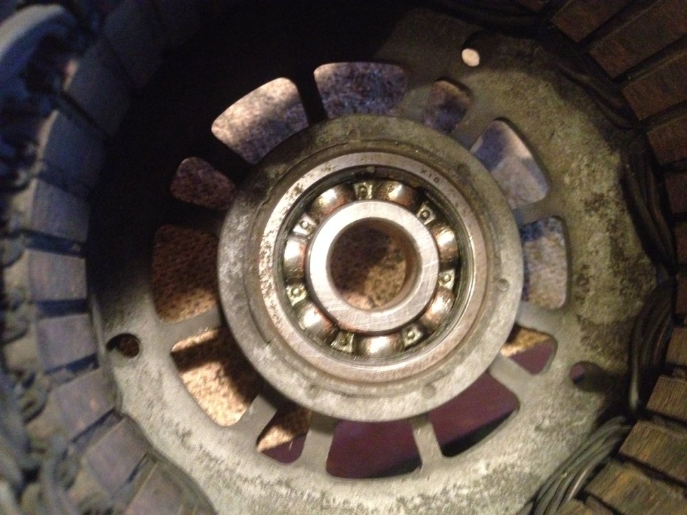

а пока решил пообщаться с генадием) поскольку он немного посвистывал. на форуме нашел тему о преборке,но там на сколько я помню не было сказано что подшипники разные,но да и ладно,все равно менять не стал,они оказались нормальными(но их уже меняли до меня) но с высохшей смазкой,набил их свежей.
у щеток 202 подшипник,у шкива 303
щетки по размерам подходят от классики. но проводки от них короче и тоньше. работает но мне не понравилось.буду искать с длинными и толстыми проводами)
