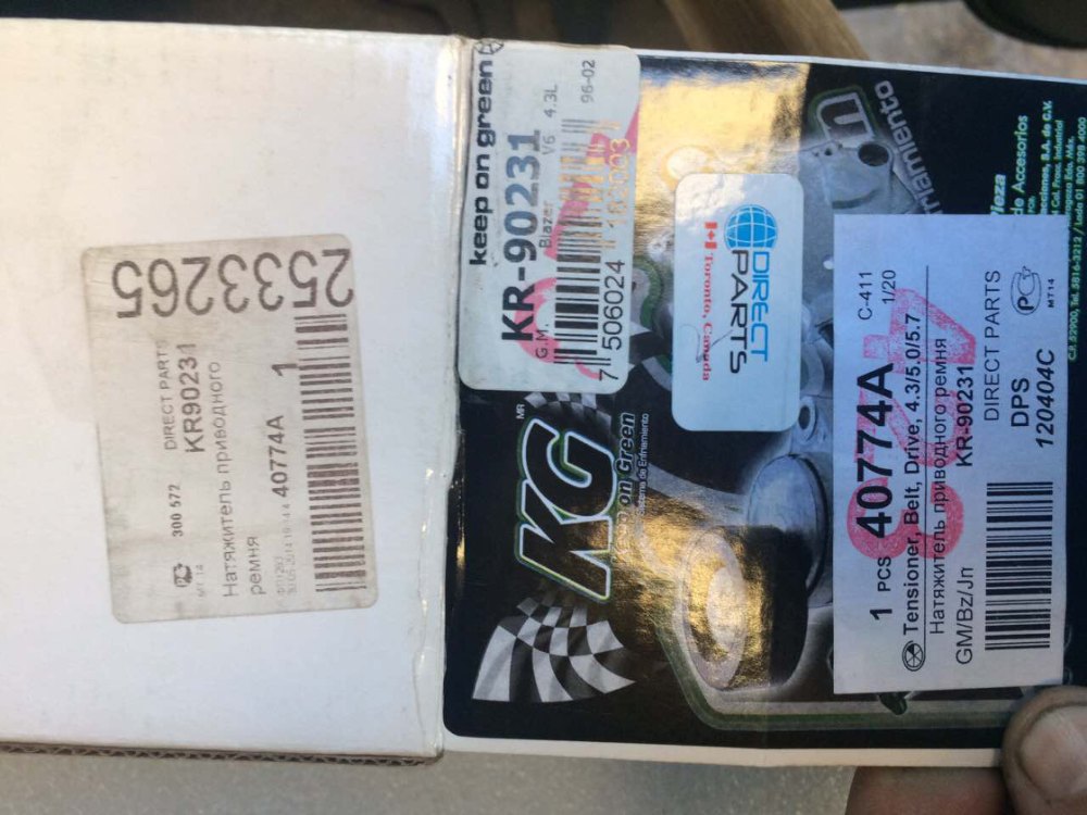

нашел в наличии на 8в спб. какой то KR-90231 за две с копейками,не стал дергать судьбу за яйки, поехал купил поменял,по пути купил люстру домой))))

да ну его) не та сумма чтоб промочится,тем более ни на радиатор ни на насос не пришлось тратится)))

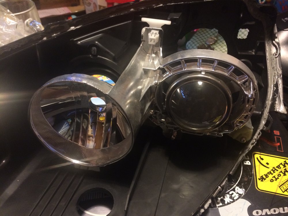

сегодня подогнали фару с какой то хонды на эскпирименты) смотрел на блеёзер,похоже линзы туда пихнуть задача не самая простая,но попробовать стоит. ибо штатно свет не очень
