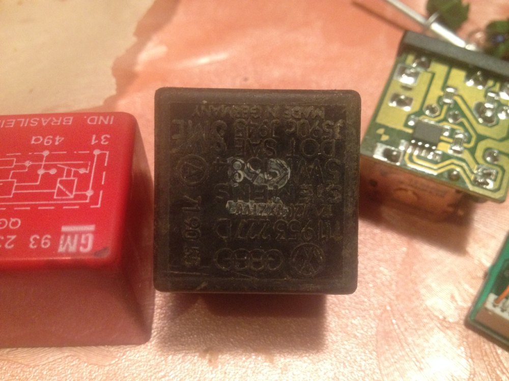

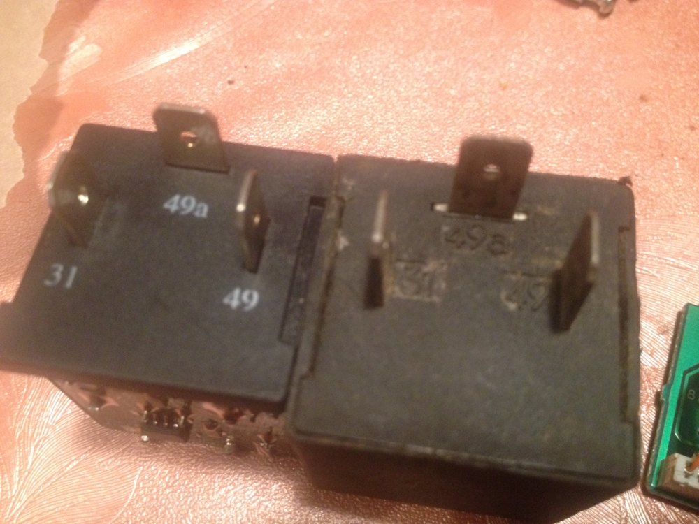

начитавшись форума решил исправить частое моргание поворотников) заменил конденсатор и правда поворотники вернулись в норму. кстати реле поворотников подходит от гольф2 (оно же и на пассат и на ауди и много чего еще шло) кинул как запасное в бардачек

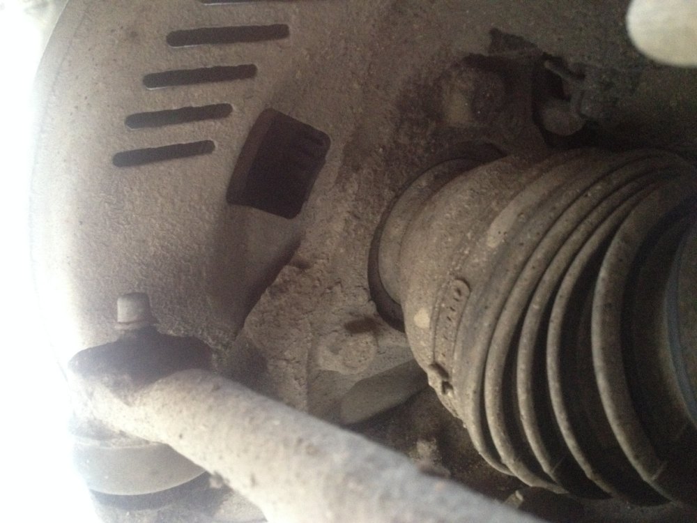

ступицы смотрел пока менял резину,похоже что у меня ступицы от машины у которой датчик на щитке,но самих датчиков нет,на фото я так понял дырка под датчик.

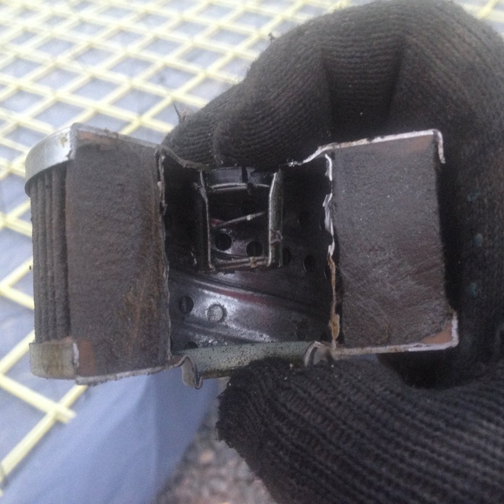

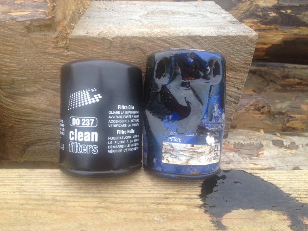

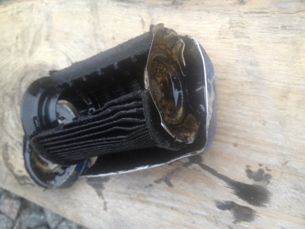

ну и немного любознательности на сегодня) по скольку устал стоять раком и вязать весь день арматуру под фундамент,то в перерыве на отдых... я вспомнил о том что где то читал про перепускной клапан в масляном фильтре ,который, если фильтр забился, открывается и масло идет в обход фильтрующего элемента... понятно что можно загуглить наверняка,но ведь так хочется самому все увидеть! а тут как раз свежеснятый фильтр валяется и болгарка под руками)  вобщем распилив асделко ничего такого я не обнаружил... и тут на глаза попался фильтр от гольфика(недавно тоже менял ему масло) и там таки этот клапан есть! хотя мне кажется без него лучше.
старый и новый фильтр
асделко без клапана
с носка
закрыто
открыто

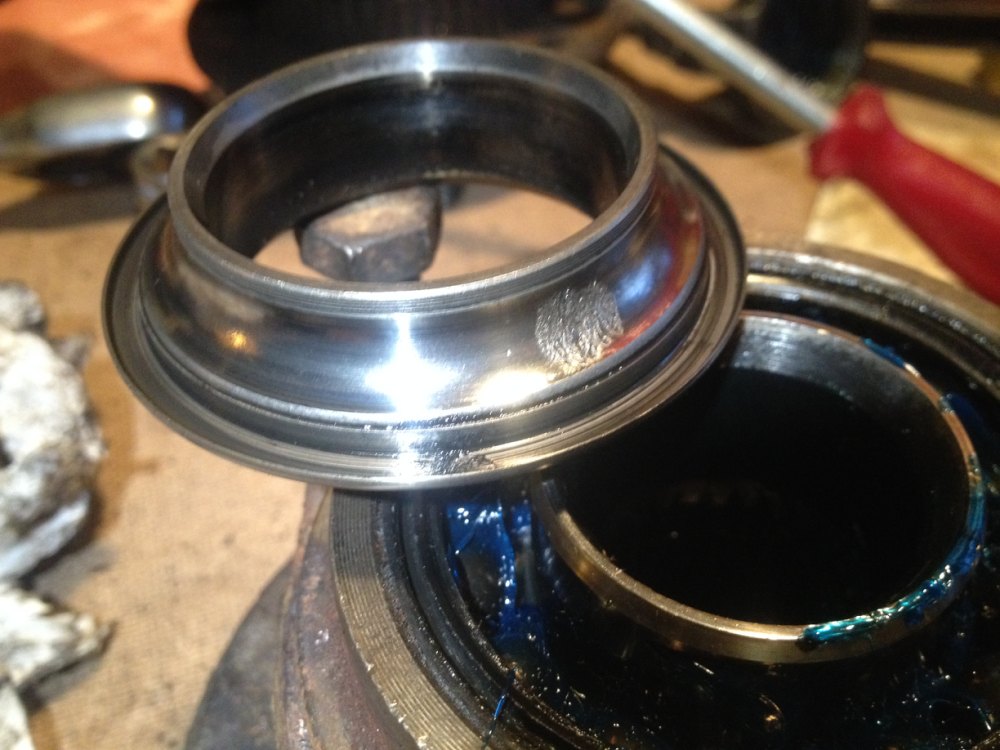

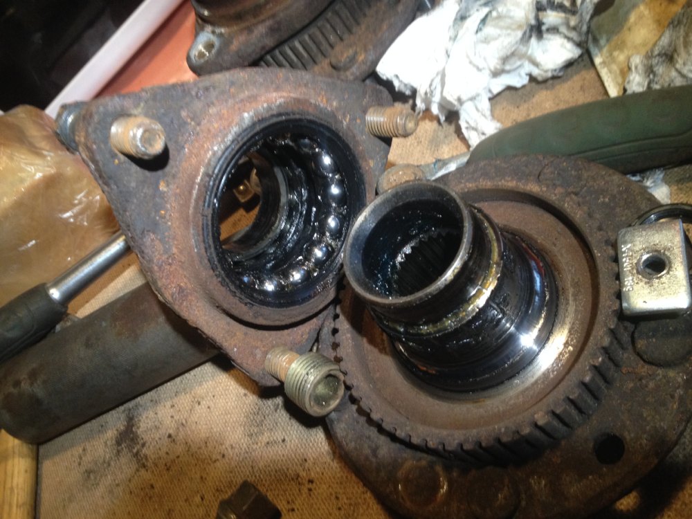

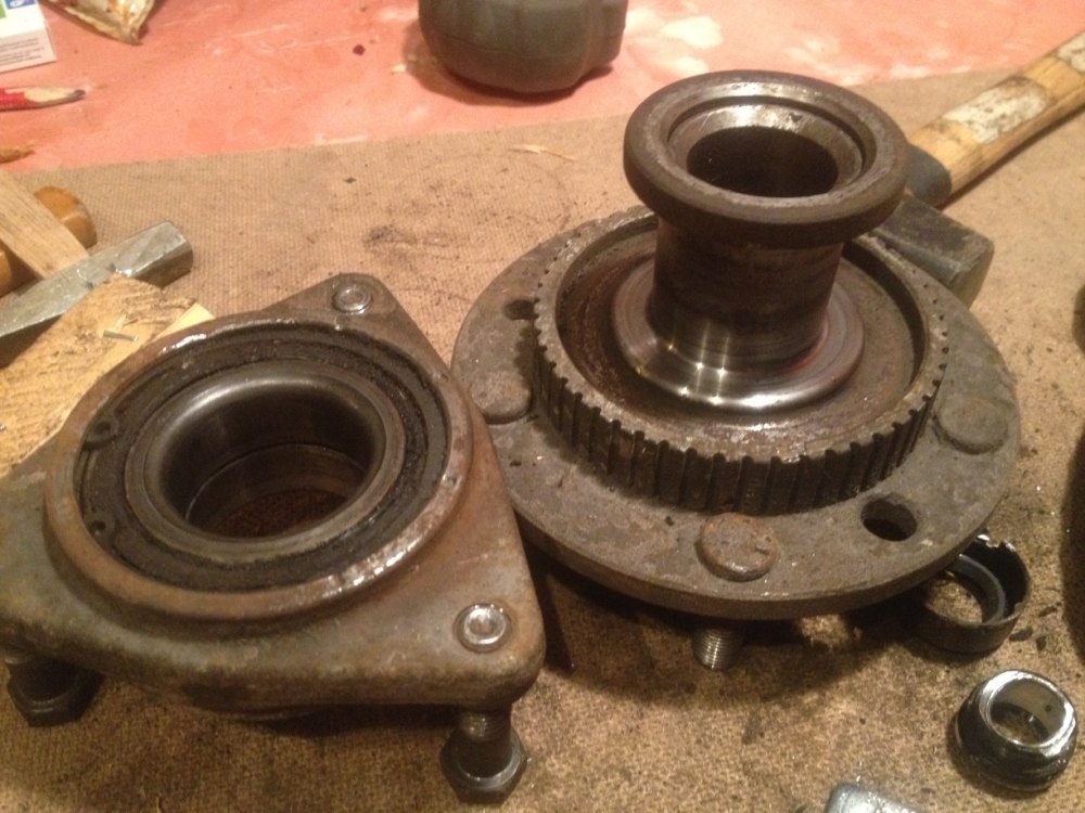

чего то у меня толи ступица загудела толи еще чего... но в ступице был до этого люфт посему искал неспешно варианты, у Кирила  KORG по случаю были куплены бу ступицы) бонусом были подарены клевые козырьки которые удлиняются и с зеркалами  :D
ступицы были вскрыты,убедился что смазки почти нет,естественно смазка тот час же была добавлена
одна немного печальная
но на всякий случай пускай лежит,на крайний случай как докатка в случае чего

« Ответ #109 : Ноября 09, 2016, 08:10:02 am »
Какая интересная ступица, Она разборная, или корпус ступицы есть наружная обоима?
ШБЕ 4.3l 1998.  L35
Re: банальная Елабуга ) спб
« Ответ #110 : Ноября 09, 2016, 09:01:19 am »
Вот даже незнаю как ответить) корпус тупицы есть наружная обойма, то есть там нет сменного подшипника.  Но ступица разборная) ведь её безболезненно можно разобрать и собрать
Посмотри, если есть на части которая с болтами есть стопорное кольцо, то подшипник съемный. Стопорное кольцо, в этом случае запирает наружнюю обойму.
Выложи фото всех частей разобранной ступицы и фото ступки со стороны ШРУСа.

« Ответ #113 : Ноября 09, 2016, 08:34:03 pm »
стопорного кольца нет,корпус подшипника это есть корпус ступицы,ступицы уволок уже в машину,неохота назад волочь их и заново разбирать,я потом какнибуть картинку зарисую. но то не та ступица у которой подшипник меняется,я о таких слышал но номера не нашел, в теме про ступицы в ремонте спросил одноклубника номер(он хвалился что у него есть) на что был послан(в поиск)

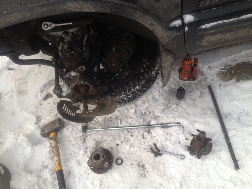

на улице холодновато но выбор не велик,по скольку я сегодня выходной то остался в няньках,пока пришла подменить теща побежал бегом во двор,часок ковыряний и ступица заменена  ;) на удивление все на столько просто что даже слов нет)

« Ответ #119 : Ноября 11, 2016, 08:39:57 pm »
а вот ступица снятая с машины оказалась со съемным подшипником!  :D уж не знаю самопал чей то или нет,но сделано прикольно,жаль ни на ступице ни на подшипнике не нашел никаких опозновательных знаков,подшипник роликовый,что думаю лучше чем шарики.подшипник видимо умер от воды,внутри одного ряда что то похожее на ржавчину,потом выпресую разберу и гляну точно. заодно неспешно займусь поиском нового подшипника
