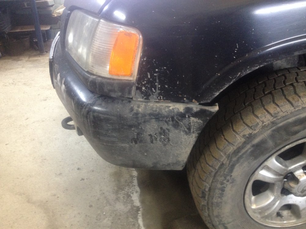

а спонсор этого сообщения ямудак) ямудак, впервые,но все равно неприятно,буквально может неделю назад нам так же по слепому залепили,а теперь вот я заехал нивчем неповинному фокусу,второе мое дтп в жизни(не считая ушей после покупки гольфа но там на пустой дороге я просто никого не трогая улетел в лес) и первое в котором я блин виновник  :(  итог подбитый бампер и похоже усилитель бампера у форда, у меня бампер криво повис,фара соскочила с креплений,немного поцарапал ее,противотуманке досталось,и вот появился звук,хотя я бы сказал что это совпадение,ибо сила удара совсем маленькая была,я уже почти остановился перед тем как боднуть... пошатал ролик(я так понимаю он называется паразитным) вроде у него люфт,весьма похоже на него,на днях гляну,а может сразу махну подшипник,гдето читал на форуме что там 203 подшипник стоит
страховка теперь походу будет ппц стоить...

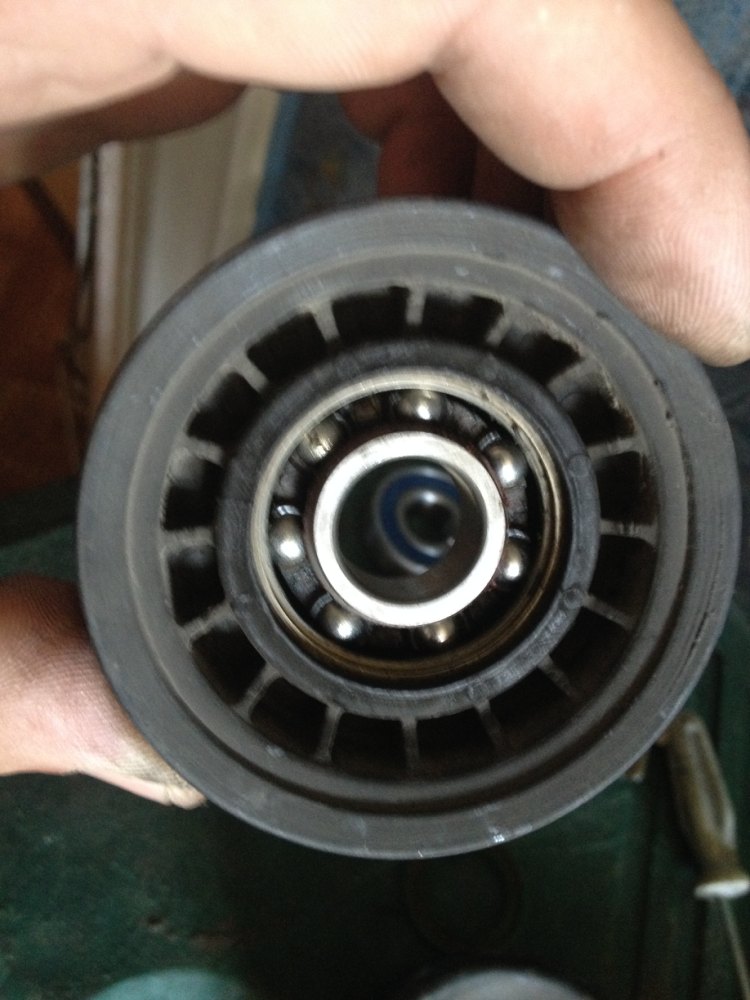

решил выяснить что же за посвистывание под капотом,купил 203 подшипников,снял ролики,приперся домой менять железки,посмотрел подшипники не болтаются,подумал- а вскрою гляну че там как,оказались сухие,смазал поставил,все тихо и хорошо) а подшипники пускай лежат в запас) между прочим на форуме писали что на роликах подшипники 203,но никто не написал что на натяжном ролике с двух сторон кромки,и чтоб извлечь подшипник из ролика надо подрезать кромку,как будет новый подшипник сидеть внутри без фиксации,никто не писал

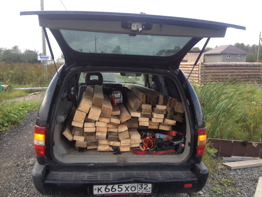

рейлинги на машине не фонтан,пока вожу немного но чувствую что даже половины того что возил на классике или гольфе тут не погрузиш на крышу
на машине в целом почти 30 листов беркалитовой фанеры 120х120х19

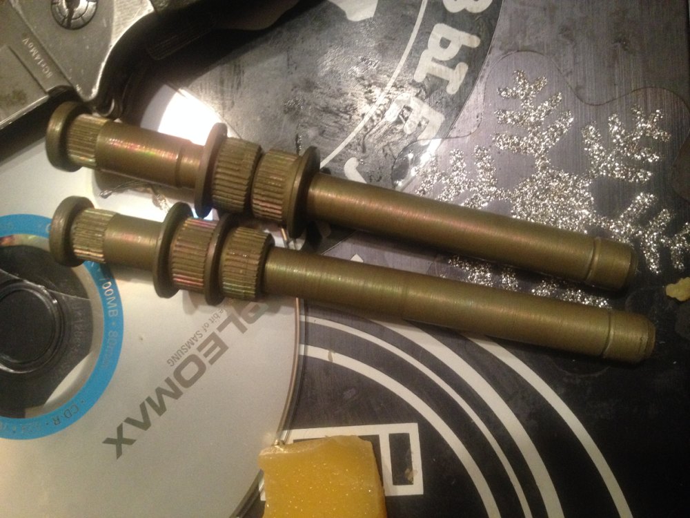

ну и обновки. пока на одну дверь. прикупил у Юры гагарина чудные железочки, осталось выкроить время на замену
