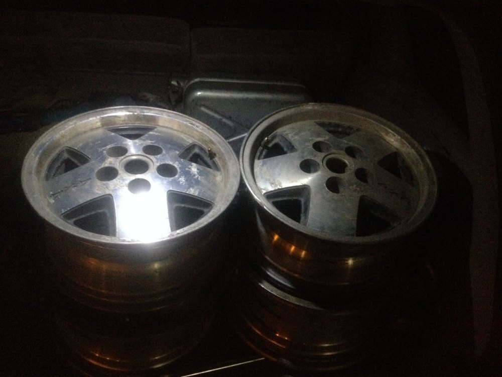

могу выложить.
мочи  8)
пс. по резине разные извращения бывают) но щас денег лишних нет совсем посему буду искать ток самое необходимое(2 шипованых резины мне до лета будет достаточно)
а так у меня класика ездила на пятнашках,8"ширины с резиной 175-50-15
в идеале конечно на блейзера я вижу 3 комплекта колес,на зиму шипы,на лето шосейную какую нибуть,и если задумаю сосисок в лесу поесть что нибуть для говен) по вездеходной резине я пока совсем 0 но мне пока и не надо,сначала надо машину в порядок привести чтоб не страшно было на ней куда нибуть жену отправить.

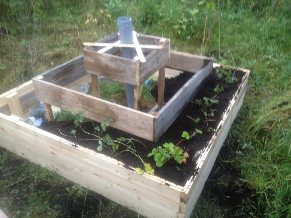

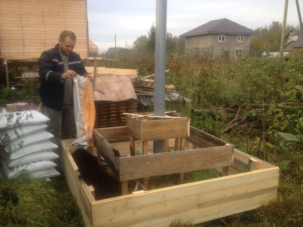

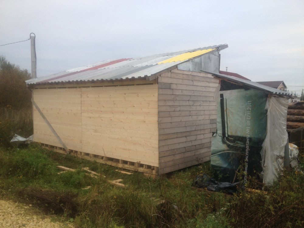

это мы сегодня с женой на дачу ездили,клумбу для клубники запилил ей,да наконец то сарай доделал,(был банером обтянут по нищебродски, а теперь полностью вагонкой обшит) обычно я в это время там не бываю,или суббота,или воскресенье но до обеда и домой,чтоб по городу по свободней было ехать

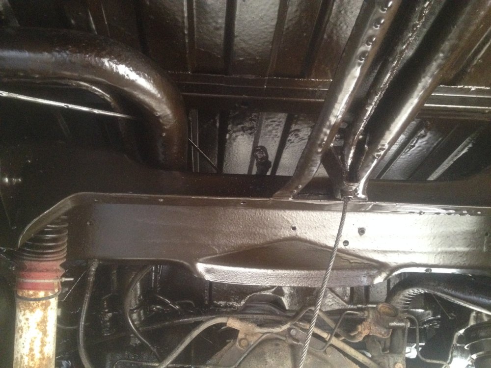

отдал машинку в антикор,помыли позвонили порог гниловат и дверь водительская
Re: банальная Елабуга ) спб
« Ответ #82 : Октября 07, 2016, 03:07:03 pm »

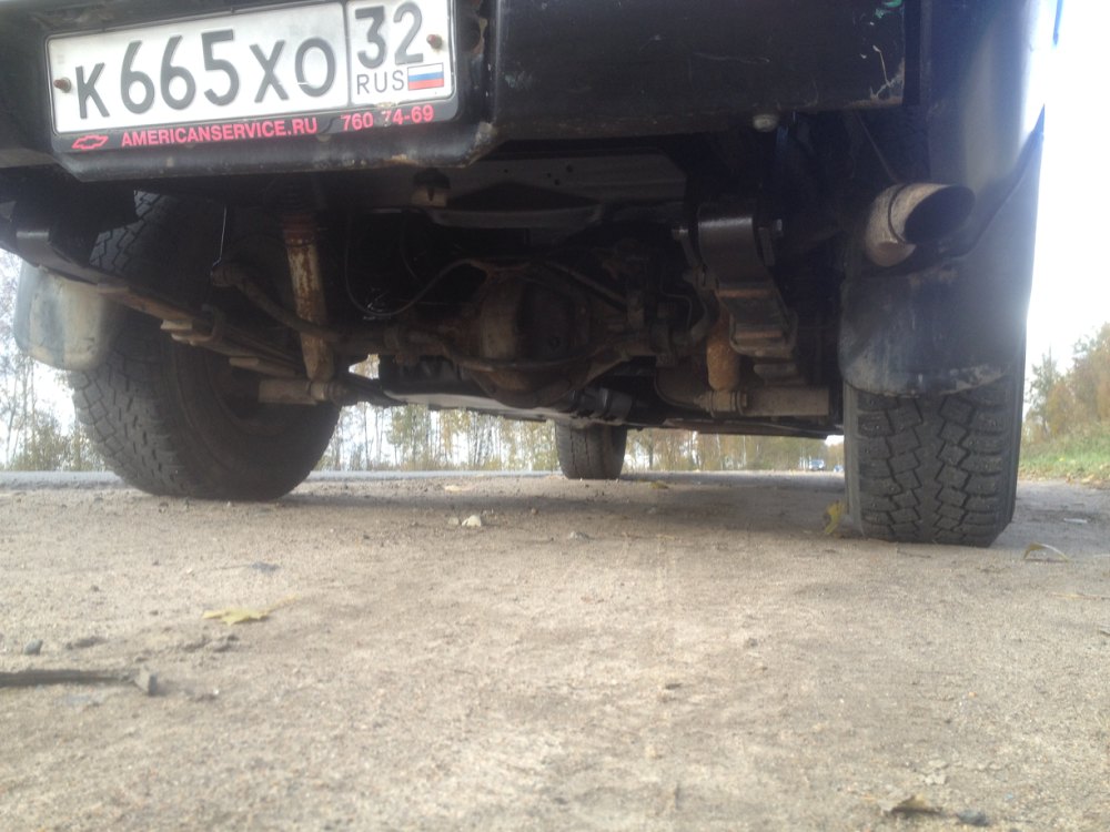

забрал ведерко,намытое,наантикоренное) карман опустошил но доволен,ато потом еще и к сварщику пришлось идти бы)
осталось разобратся с текущим мостом,выяснить точно где подтекает акпп,(когда ставиш машину под уклон,и правая сторона ниже то вытекает немного масла,такое чувство что из под уплотнительной резинки где входит щуп)и 2 балона шиповки на зиму найти и надеюсь до лета с машиной будет все хорошо) есть еще люфт в одной ступице,но не гудит,не калбасит,посему пока не буду трогать

Красиво вышло :afro:
ну вобщем да) но главное чтоб держался хорошо и защищал железо от солей и ржы)
и еще немного фоточек)
лючек бензонасоса)
все удовольствие встало в 18тр. 3 из них это обработка низов порогов,арок и дверей какой то фигней по типу антигравия,но не антиравий(мастер сказал оно лучше антигравия)

« Ответ #85 : Октября 08, 2016, 07:19:10 am »
 :afro: Наши больные места изнутри не обрабатывал? Если еще не разобрался где и что, то могу подсказать :)
« Ответ #86 : Октября 08, 2016, 10:25:23 am »
Расказывай) там залиты двери внутри. Пороги. Сзади пластик снимали чтоб задуть в бока и в зад над бампером. Несмотрел ещё машину но рассказал про то что бак гниет чтоб его тоже полили

« Ответ #87 : Октября 08, 2016, 12:52:09 pm »
Вода с лобового уходит в слив заделанный на заводе герметиком, герметик от старости трескается и из-за этого моторный щит под кожухом печки прогнивает до дыр размером в кулак. Более-менее туда можно добраться сняв решетку между лобовым и капотом. Задняя нижняя часть передних крыльев забивается песком и листьями. Телевизор и крылья можно пролить из-под капота. Низ дверей под резинкой ржавеет, там же есть дырки для слива воды иногда забивающиеся песком. Внутрь порогов я так понимаю уже что-то налили? Сзади, наверху, изнутри, отступив сантиметров 5 от внешнего края колеса сверлишь 3-4 дырки в первом слое металла, вставляешь туда длинную трубку от мовильного баллончика, брызгаешь во все стороны, дырочки залепляешь например пластилином. Правда потом в салоне воняет очень долго)) И еще, у нас металл на внутренней отбортовке крыльев многослойный(если рукой пощупаешь, то поймешь), можно в эти щели тоже чёнить забрызгать :)
« Ответ #88 : Октября 08, 2016, 05:00:10 pm »
Спасибо. Моторный щит у меня печальный уже. Попробую глянуть че там как. С зади про какие то полости мастер мне сказал. Он гдето дырок просверлил залил и заглушками закрыл.крылья передние -на них пофигу. Они с капотом кривые. В будущем их вообще скорее всего менять буду. Запах в салоне- нестрашно)
