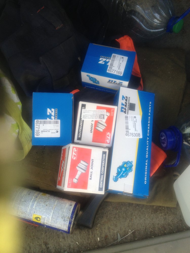

пришли железяки,если завтра не будет дождя то будем внедрять

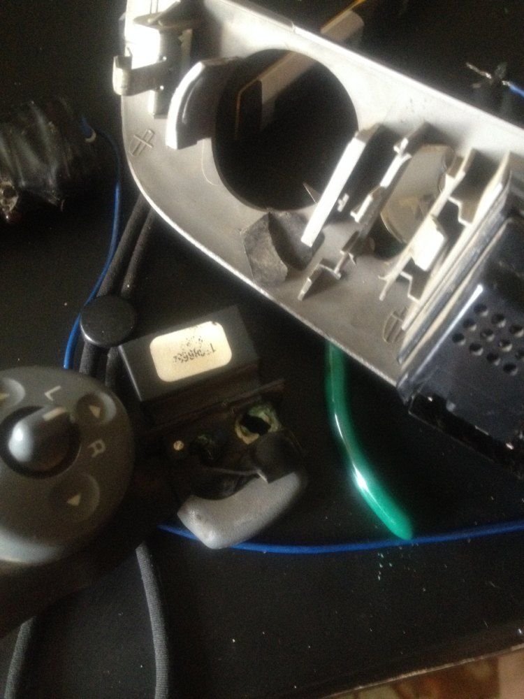

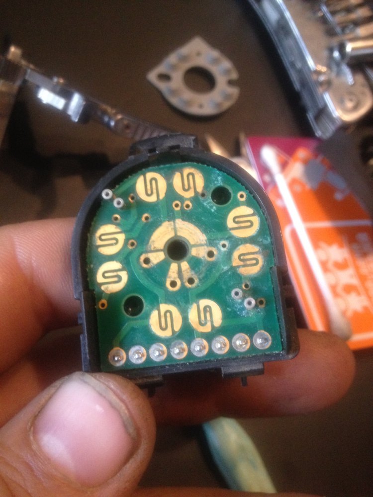

а пока между делом обнаружил что подсветка кнопок неработает,динамики только 2 правых,ну пока было время полез посмотреть мелочевку,водительский динамик нашел в гофре дверной

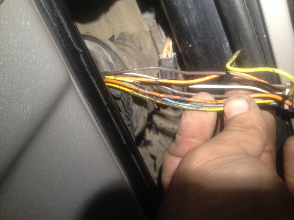

пластик водительской двери грустноват,по мимо нерабочей подсветки,отсутствует одно крепление,пока на скотч,не работала регулировка зеркал,что то совсем,что то через раз,блокировка не работала и проваливалась...
все снимаем разбираем а там.... все в окислах как будто все заливало водой
спирт,ватные палочки и наждачная бумага.... и все работает)
немного о подсветке... некайфово когда она не работает,у меня на семке нет подсветок кнопок,меня это не то чтоб раздражает но жудко неудобно, а тут есть и не работает.... прям вот бежать в магазин неохота да и незачем) вспомнив что приборка с похожими лампочками от альфы у меня валяется на даче,я полез в закрома родины что в квартире)) и что мы там видим? а там у нас советские лампочки! но судя по надписи 9вольт... ненуаче) попробовать то можно,сгорят не жалко

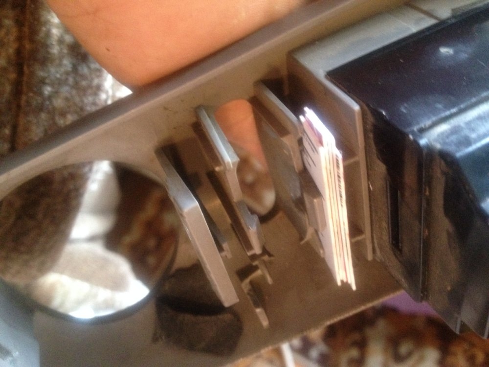

поставил,все светится,прокатился на рынок и обратно,ничего не сгорело,я доволен. правда подсветка стеклоподьемников идет по световоду и их практически не видно,но мне кажется они и ненужны прям яркие,хотя будет не хватать если, то воткну под каждую кнопку светодиоды,но это когда будет много времени)

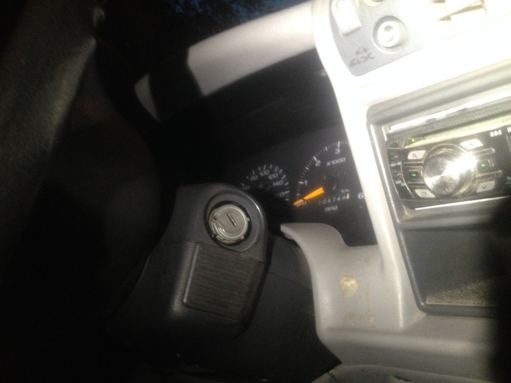

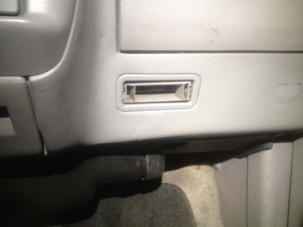

немного огорчает замок зажигания и воздуховод,хотя на езду не влияет и будет сделанно когданибуть потом  :)

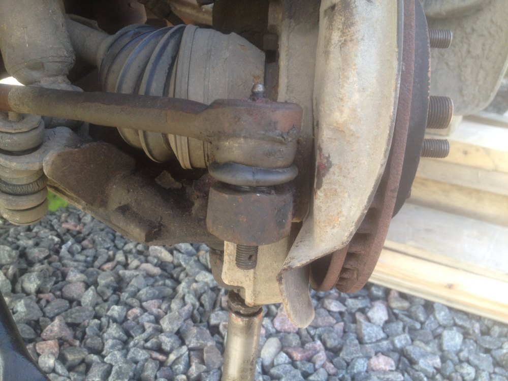

сегодня поехал на дачу внедрять шаровые и наконечник,добравшись до них я понял что на подьемнике осмотрел их хреново,пыльники целы,шаровые вроде тоже живы,просто все было обильно в смазке,видимо выдавило когда шприцевали... посему шаровые было решено пока не мучать
наконечник махнуть мелочь,был с люфтом и порван пыльник,вообще оригинальный пыльник весьма своеобразен как по мне... по форуму проскакивала инфа гдето что вроде как от девятки пыльник колхозится, раз я уж полез туда то решил попробовать так ли это.... ведь может пригодится... вобщем скажу что,от девятки пыльник совсем не вариант,а вот класический со снятой железкой самое оно,возможно даже лучше оригинала будет.

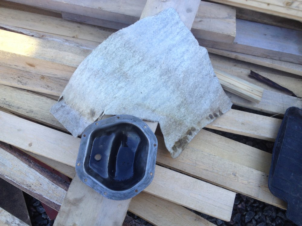

сделано из непонятного материала,решил поэксперементировать из того что было под рукой,с одной стороны из резинового коврика со второй из паранита)

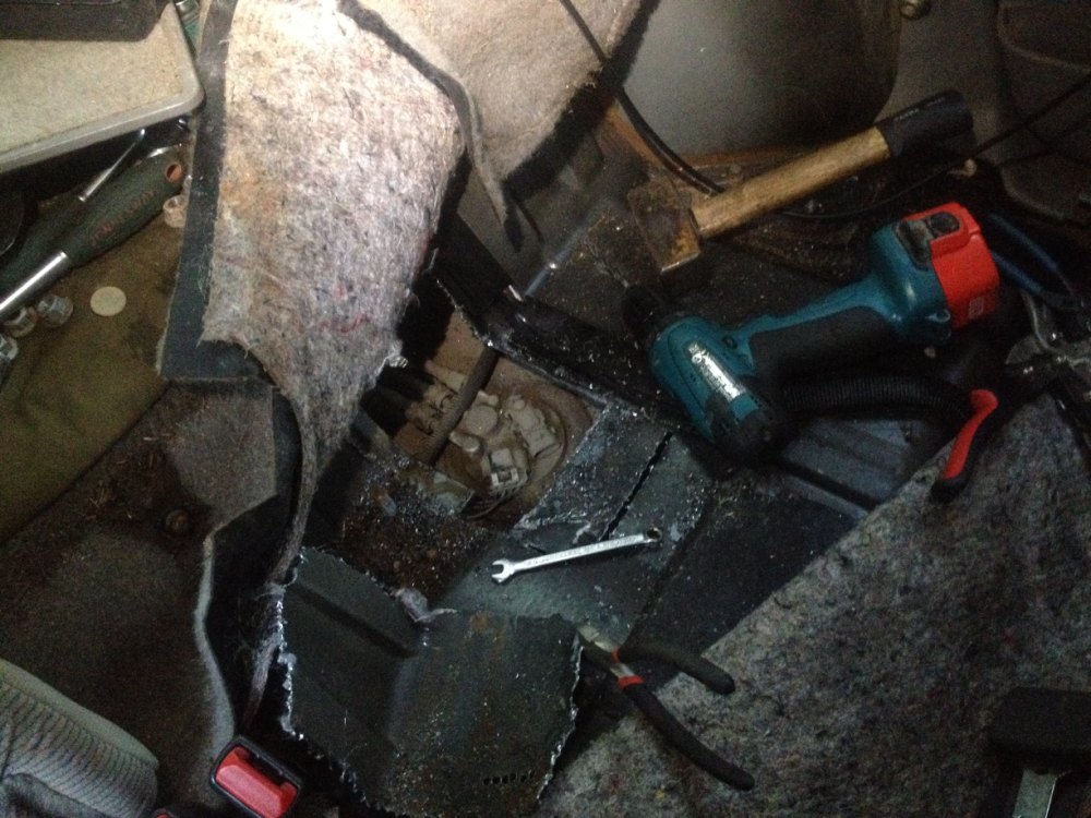

вступил в клуб дырявых полов)

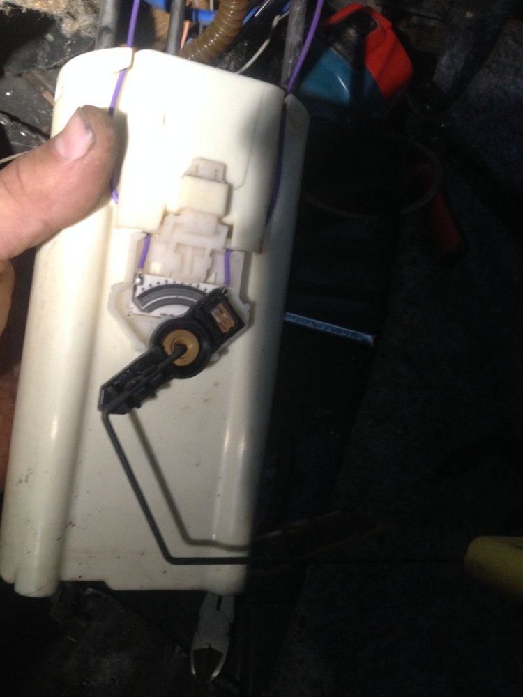

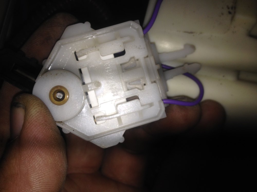

не просто так, у меня не работает указатель топлива,при вынутой колбе он вроде показывает.но когда поплавок внизу самом, то показывает пол бака, при положении вверху зашкаливает как будто стрелка сдвинута,но если замкнуть провода в датчике то стрелка становится на ноль,контакты зачищены-непомогло. вывод- сопротивление как то деградировало,по идее еслиб знать параметры можно было бы заморочится напаять обычные резюки,но нет инфы по ним... а карандашом на угад тереть -так себе вариант...хотя вот смотрю на фото... посетила мысль меня... надо будет залезть еще туда)
http://cdn.photoholding.com/RBalancerWeb/SquidPreviewGroupBalancer/3035b7b694274069b7b065ffad979859/1000/1000/0/92/3264/2448/92/11_data1_40_3035b7b694274069b7b065ffad979859.jpg/s37/dfd8388fbf671c9e1449b6dd04603e2b.jpg

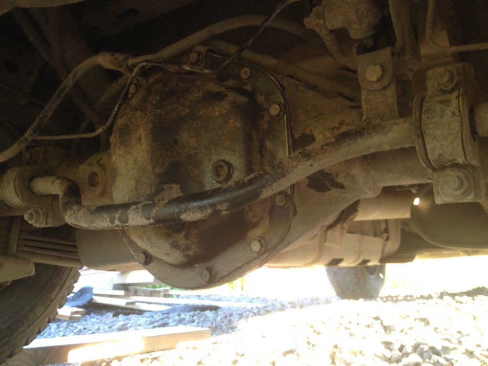

залез в мосты сегодня

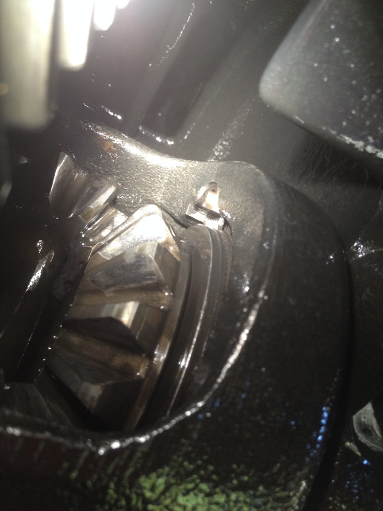

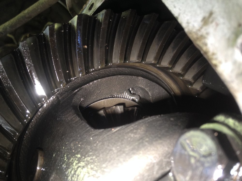

сзади таки самоблок похоже дисковый,хотя яб назвал это просто дифом повышенного трения
спереди все развалилось( лягушку собрал но не проверял,наконечник троса хотел высверлить трос но чето неполучилось совсем
не люблю герметик.... считаю что правильно собраный мотор,кробка и тд. не нуждается в герметике, по крайней мере что было у меня обходилось без герметика,попробуем и тут так же. привет паранит  :D

в переднем мосту масла было мало,залил до уровня,прокатился и узрел что все в масле,сальнику хана,в книжке ниче не написанно как его менять... бестолковая книженция,на форуме пока тоже не нашел. сделал полный привод,с помощю напильника шуруповерта выточил из болта наконечник на трос,закрепил пока неказисто.потом надо будет найти сварщика и поставить точку сваркой чтоб  на века) фото нет ибо ближе к вечеру как выяснилось какието интернет преступники взломали мой эпл ид(как так вышло ума неприложу) заблокировали телефон паролем и видимо хотели денег. пароли сбросил но вот фото не получилось востановить

 заехал в юлмарт купил в задний мост маслица

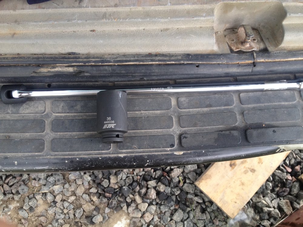

вобщем покатался я по магазам сегодня,потратил конечно больше чем хотелось бы но оно того стоит. по скольку в наборе у меня нет больших глыбоких бошок,да и максимум это на 32 а мне надо на 36 для ступичной гайки,то поехал я на фучика(там есть неплохой магаз по инструментам) и потратил две питсот на вороток и головку. ибо вороток я свой давно не видел, ну и на этот раз решил взять по больше)
ведь как оно,хорошим инструментом приятно и легко работается  ;)

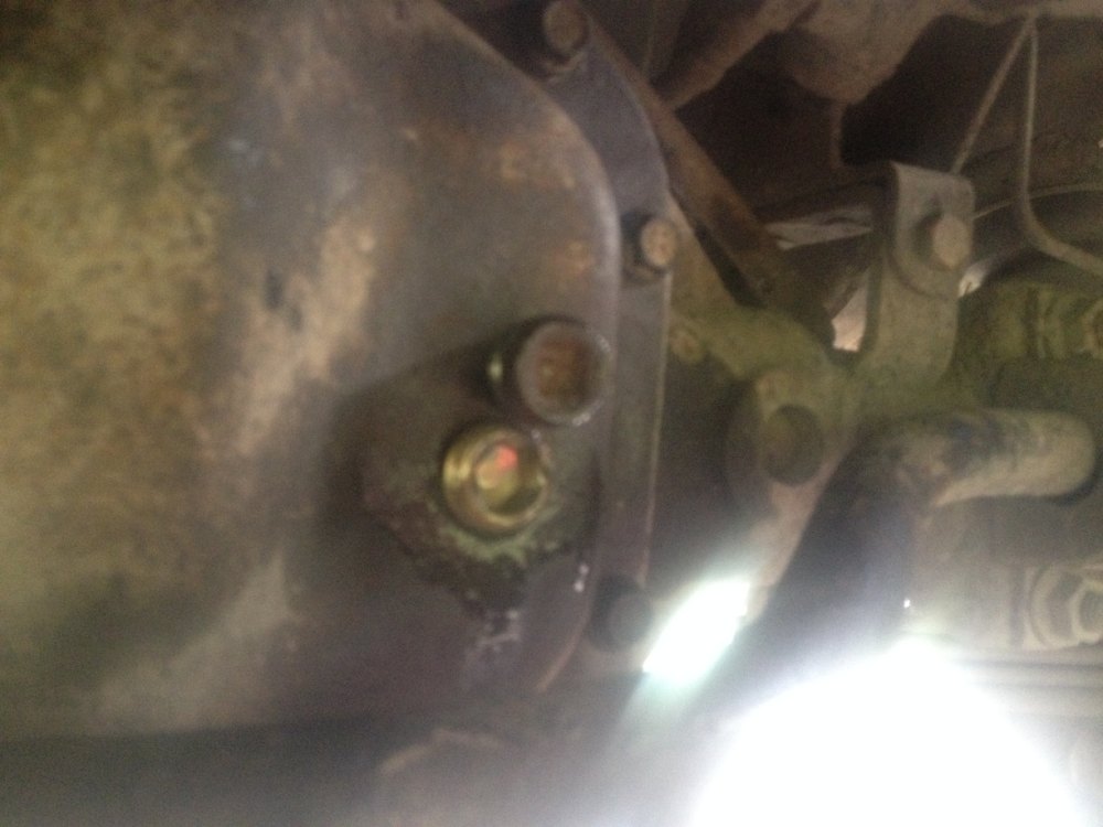

еще одну пробку от газели ибо ту потерял 30р.. кстати пробка реально подходит в мост,но только на газели без магнита. просто приходим в магаз и говорим- дайте сливную пробку от моста газели(фото как выяснилось плохое очень,но вобщем подошло)
потом поехал в другой магаз за сальником,и там понеслась,сальник,воздушный фильтр,масляный фильтр) ну а потом дача,замена сальника(попробую отельным постом ниже состряпать что то типа фотоотчета), замена масла в заднем мосту.кстати вот бы замутить сливную пробку чтоб сливать не крышку откручивать а просто выкрутил пробку и все

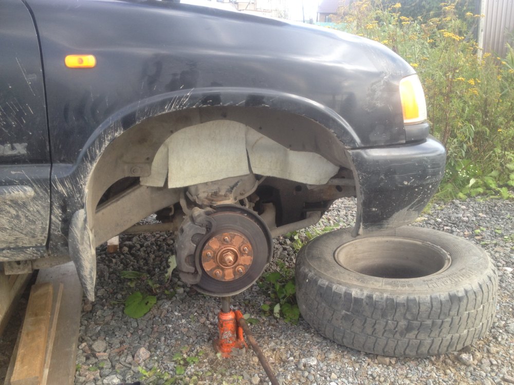

сначала откручиваем глыбокой головкой на 36 ступичную гайку что держит наружний шрус
затем отпускаем гайки колеса,домкратим машину и снимаем колесо. лучще конечно все это делать на ровной площадке,поставив машину на ручник.так же для безопастности я подкладываю снятое колесо под машину,а саму машину не на домкрате держу а на подставках(импровизированных из дерева)

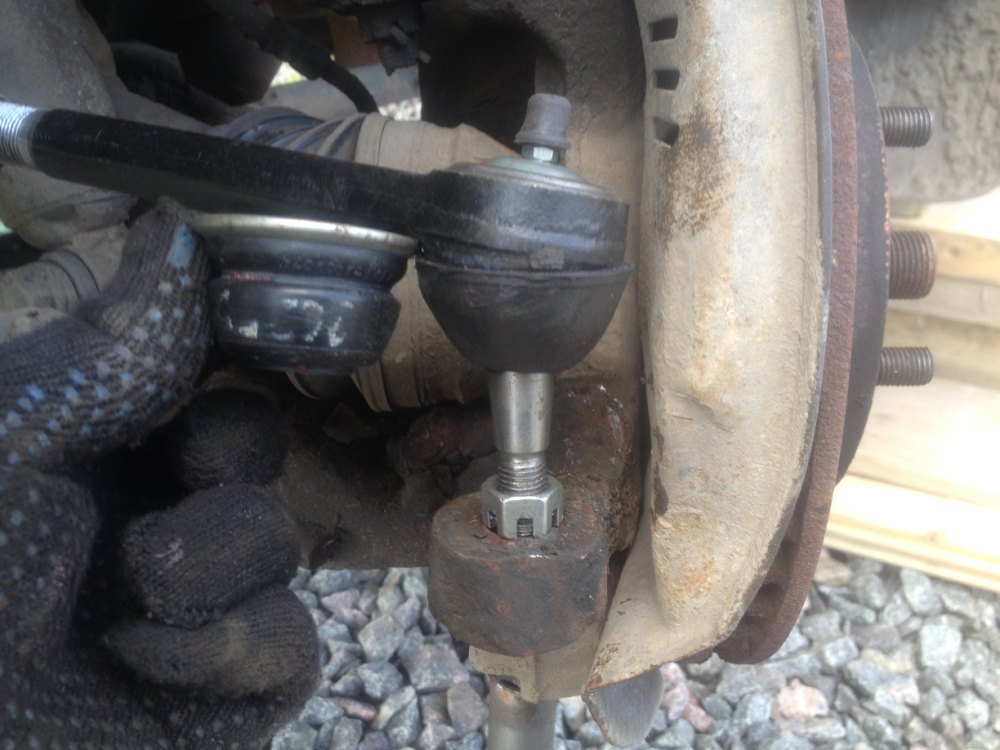

затем откручиваем и выбиваем рулевой наконечник(по моему гайка на 17) в помощь нам молоток килограммовый  ;)
затем чтоб было больше свободы я открутил еще крепление тормозного шланга от верхнего рычага(когда снимем шаровую то шланг будет в натяг,на фото ниже видно будет) болт и гайка 13
после этого нам надо снять какую то из шаровых) никогда не любил выбивать шаровые,попробовал нижнюю,не вышло, у меня получилось выбить верхнюю,сделав клин из куска деревяшки(чтоб не повредить пыльник шруса)и топора,расклинил,пару ударов по кулаку и шаровая извлечена(кстати на какой то из шаровой гайка на 18)
