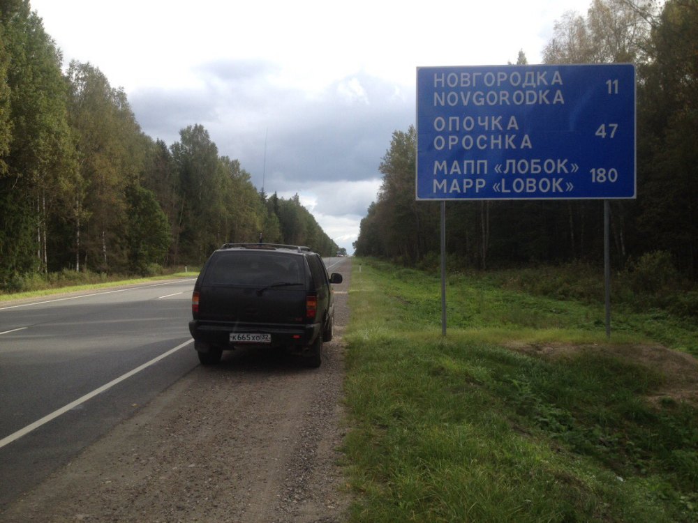

уехал за псков) как то по расчетам расход вышел 10л на 100км... может на заправке как то не так заправился... ехал правда всю дорогу в режиме пенсионера 80-100 не больше.

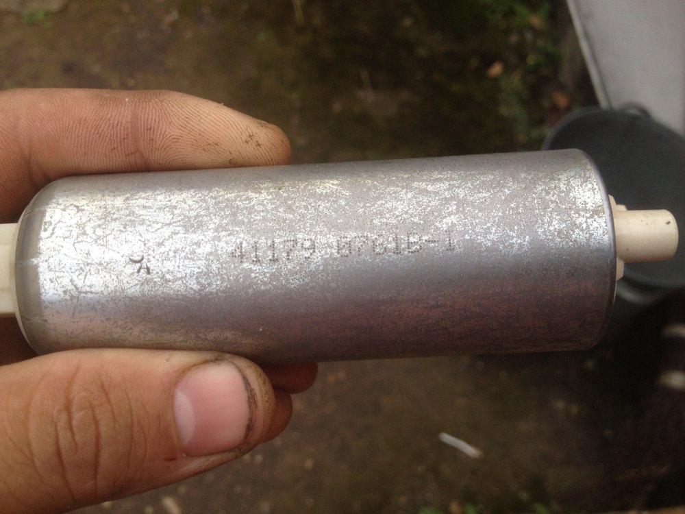

поменял и машина субьективно поехала лучше чем с тем насосом что я купил машину( 41179 0761В-I похоже это оригинал, поиск по номеру в интернете без результата).
