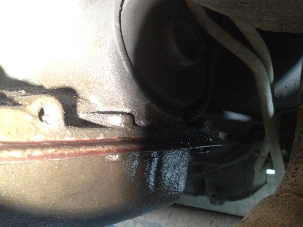

выснил сегодня какая и откуда жидкость течет. немного пичалька. надо выяснить подводные камни и или поменять прокладку или банально попробовать подтянуть,может ослабли болты но не верится.

   В общем и целом - не принципиальная мелочёвка устраняемая не спеша в процессе эксплуатации :). Для машины, достигшей совершеннолетия, абсолютно нормальное явление. Что касается подтекающего коробаса, так после покупки лучше заменить все жидкости, не обращая внимания на уверения прежнего владельца, что всё "свежее и вкусное". При замене прокладочку и махнёшь :afro:.

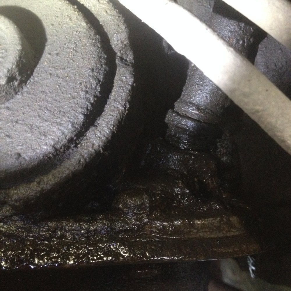

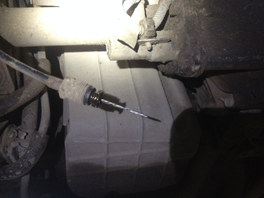

вобщем переодевшись в грязное полез я с фонариком нормально под машину) онаружил что щуп был немного выскочившим,есть мысль о том что через него все и вытекало...

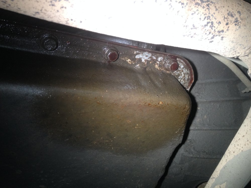

вобщем побывал я на подьемнике,хотя наверно это можно вычислить по посту выше))) в баке судя по всему уже был какойто ремонт или насоса или указателя,рама вареная спереди,но вроде целая

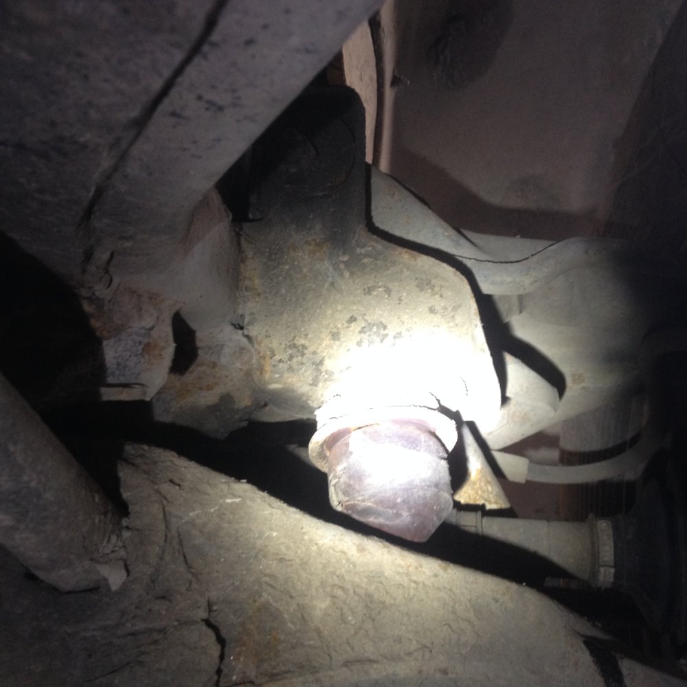

резинки шаровых под замену,наконечников рулевых тоже,по хорошему левый наконечник просится на замену,пошатывается и левый ступичный подшипник,не большой но люфт есть,скорее всего сальники приводов в переднем мосту под замену тоже,уровня в нем кстати нет, немного огрочило отсутствие сливного отверстия в заднем мосту

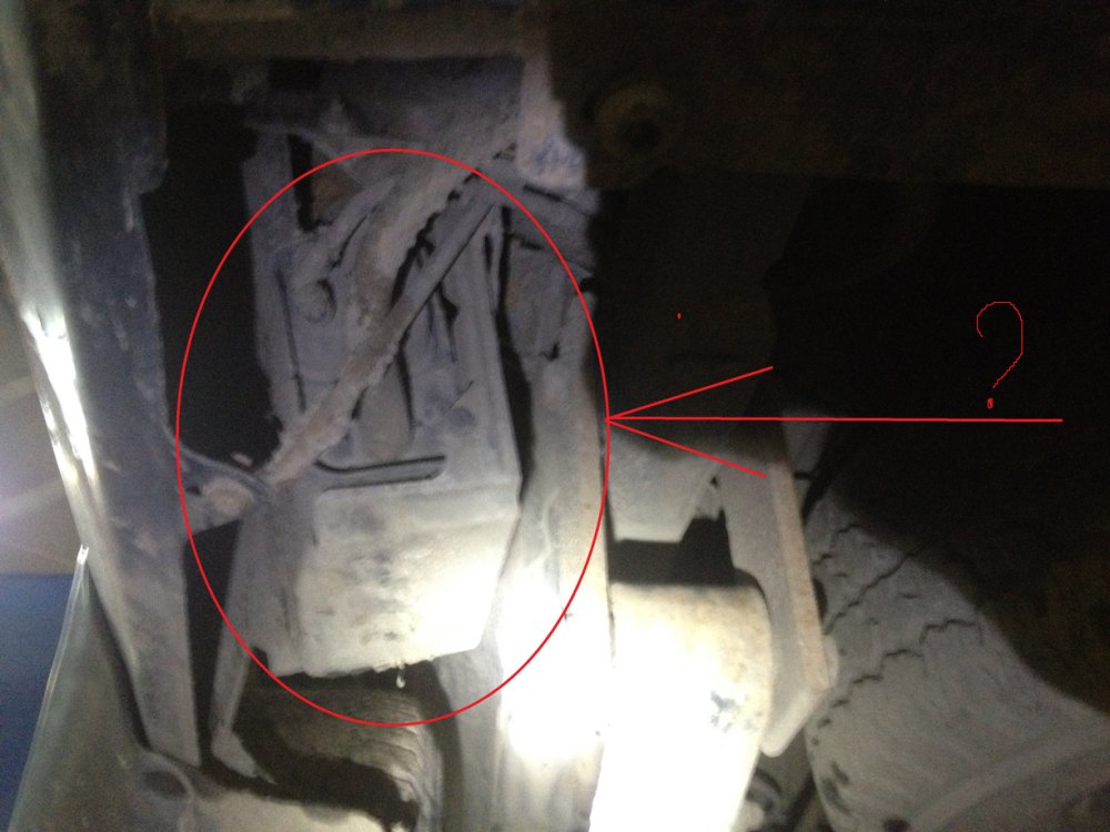

так же обнаружил некоторые вещи предназначение которых мне неизвестно(отмеченно стрелочкой)

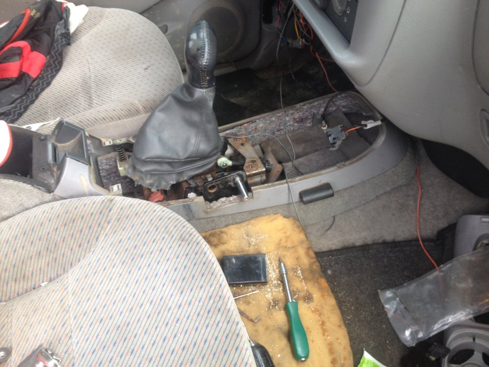

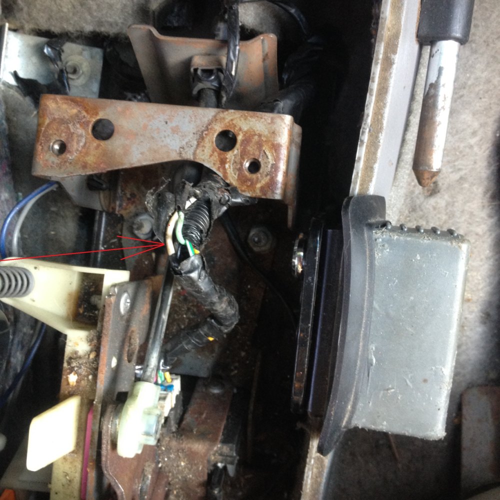

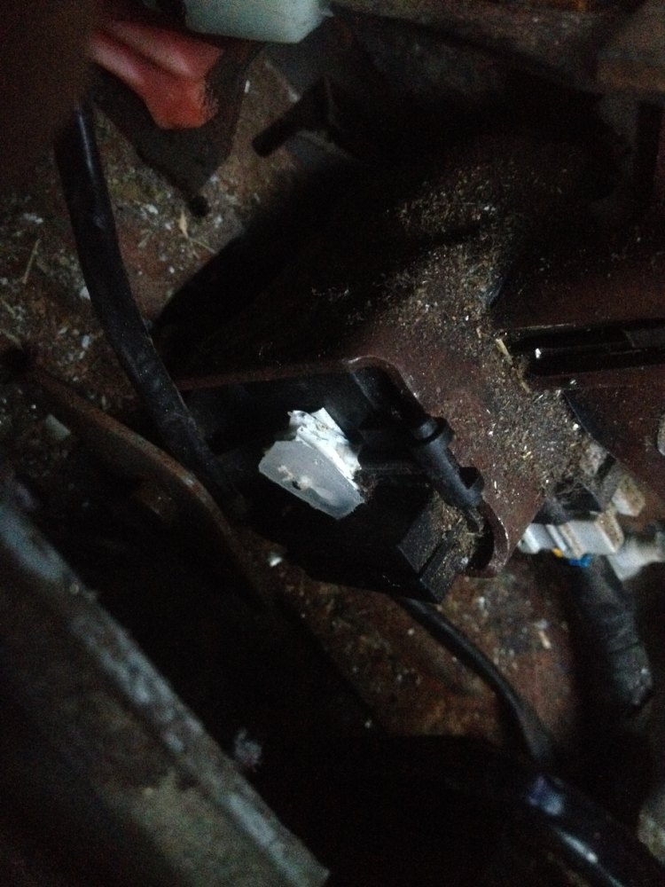

обнаружил причину неработающей задней двери,починил,пока к сожалению без паяльника ибо ремонтировался прям под окнами у парадной. шланг полива стекла долго искал,как оказалось его запихнули не в стойку а под крышу).проложил на место быстро, ибо обшивка была уже снята

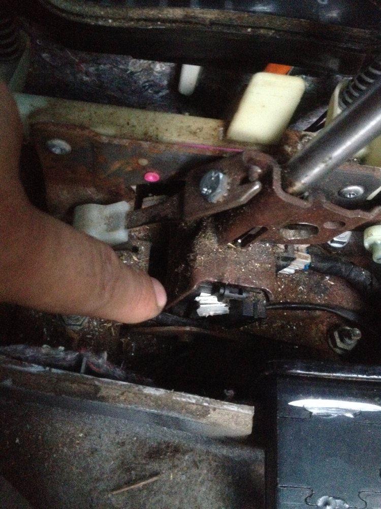

а еще обнаружил что в разъеме селектора сделали возможность разрыва 1 провода,секретка?

   Внутри правого клыка заднего бампера у тебя стоИт компрессор подкачки амртизаторов. Наверняка неработающий и отключенный. Не заморачивайся ;). Так практически у всех.
ты путаешь с абсорбером, абсорбер это под левым задним клыком

Слева. Похоже абсорбер. Трубки кудато к заправочной горловине идут.

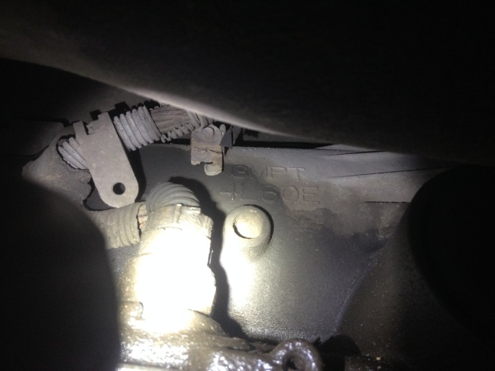

Парни а нет ниукого фотки переднего моста в разборе? Интересует в первую очередь узел переключения.на схеме непонятно тросик этот должен быть за что то зацеплен или просто как у меня вытаскиватся. Поиском прошелся. Темы почитал. И как я понял он недолжен вот так вот полностью вытаскиватся. А если так то понять бы за что и как он закреплен чтоб понять зазбирать мост или так можно починить
