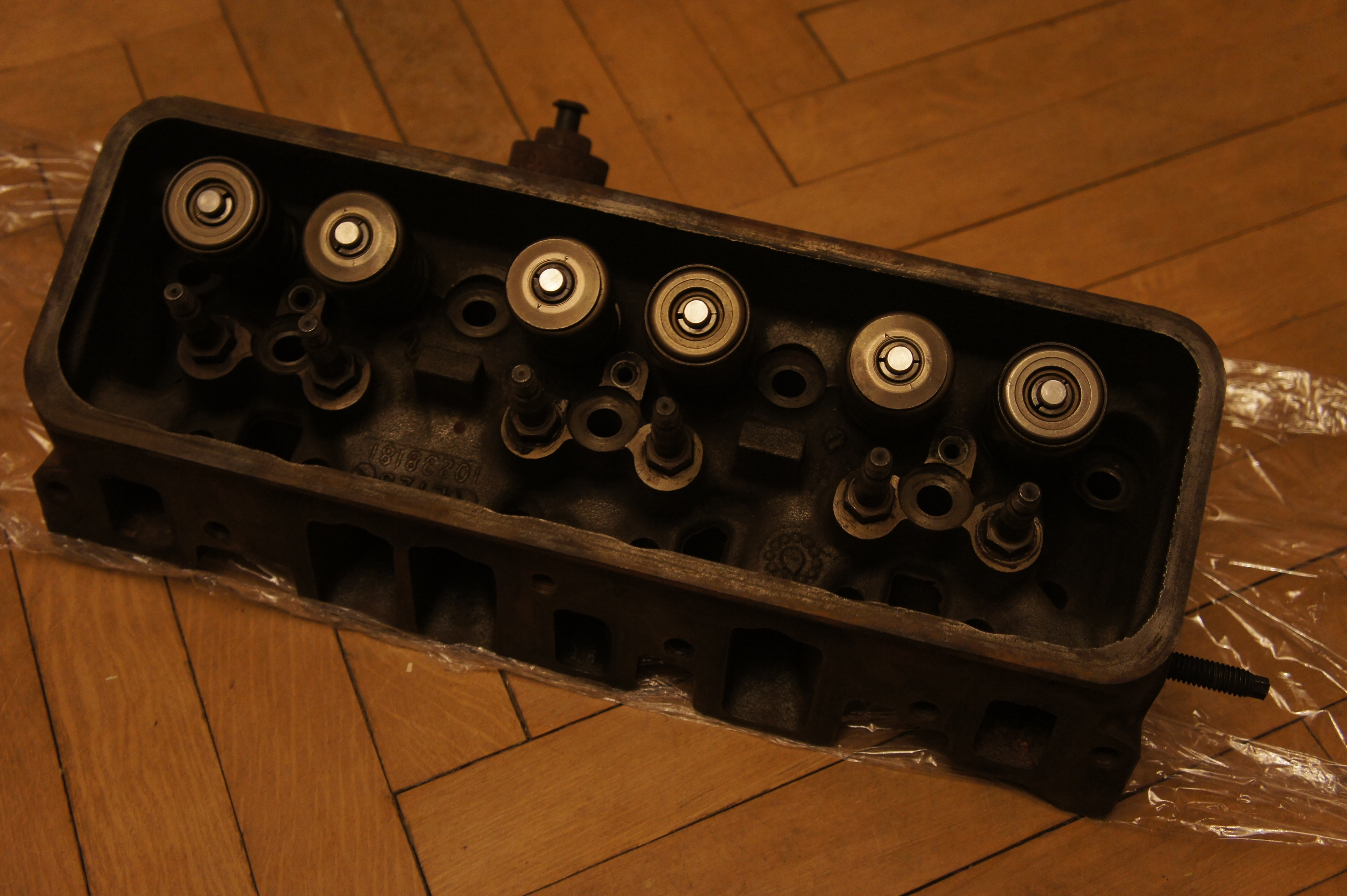

Думается, соберу пока так. Будет жрать - летом низ сделаю, сам.
Пока возник насущный вопрос а подходящую ли я голову купил?
Задал в общей ветке.

в зависимости от модификации впрыска и головы другие..
тебе надо от цпи
Re: Черный Блейзер 95 SL43))
« Ответ #95 : Декабря 14, 2012, 02:27:36 pm »
нее, тип впрыска тот же.
Но эта инфа как-то настораживает.

отсюда:
http://www.syty.org/archives/syty/010/msg00634.html
и
The 10077626, 14099064, 10240209 or 10238181 castings were used, but be sure to check them over carefully because there are two versions of the 10238181 and 10240209 castings with an important difference. In '92 and '93, they came with an 8° top angle on the intake seat and a 75° throat, but that was changed to a 30° top angle with an 80° throat in '94. Separate the 8° heads from the 30° heads and use them only on the '92 and '93 engines.
отсюда:
http://www.s10planet.com/forum/archive/index.php/t-9587.html
« Последнее редактирование: Декабря 14, 2012, 02:34:33 pm от Lev_prav »
