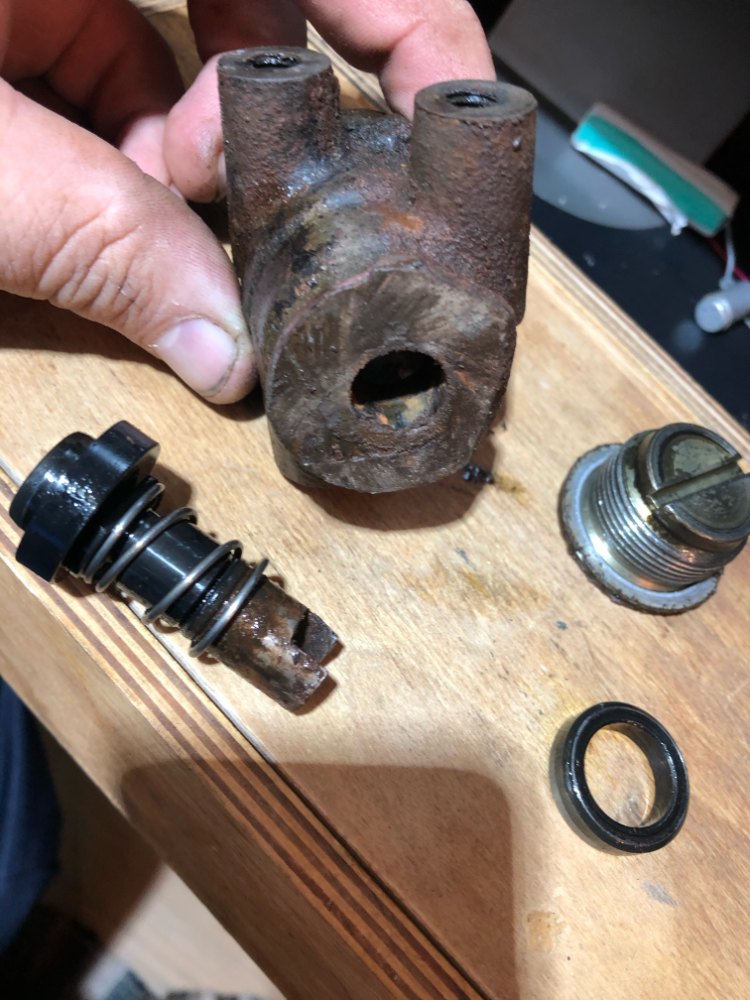

« Ответ #1114 : Октября 17, 2019, 02:44:24 pm »
до машины тож добрался) начала срабатывать абс и в поворотах по мокрому при торможении авто сносит на ура. колдун перестал колдовать,снял -закис. разобрал попробую восстановить,в принципе жути нету. надо думать вобщем как защитить узел от говна. пока думаю толстый пакет нацепить залив внутренности какойнибуть густой смазкой

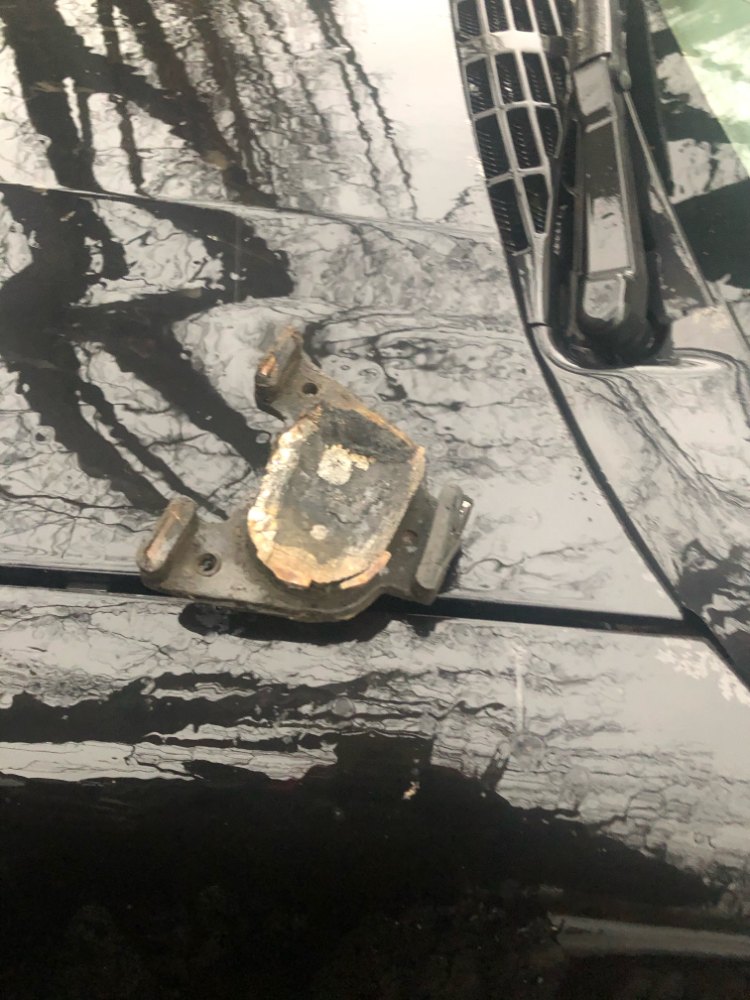

« Ответ #1120 : Ноября 09, 2019, 07:04:01 pm »
2 дня воняло жжённой резиной... я уже и на коробку думал и на что угодно... просто какая то муть... ещё иногда щелчки железные при разгоне торможении были... подвеску смотрел глаза сломал... короче смотрю я сегодня слева по ходу движения что то зажало между выпускным коллектором и рамой.... железка с куском резины... вот думаю подушка двс похоже... но даже если ее оторвало то ведь какие то болты должны ее держать... как я понял можно поменять ее без ямы и специнструмента... просто жесть какая то....
« Ответ #1121 : Ноября 09, 2019, 11:52:57 pm »
Можно, но бубны готовь
Руки тонкие, гуся(домкрат стремно, кто не пьёт шампунь, тот проиграл)
Инструмент, в виде малой трещетки, головка(малая, и подлинее) , карданьчик, удлинители, пару-это от мотора
Длинный 30-40 удлинитель ,головка,ключь накидной, большая трещетки-это от рамы
И много пиво)))
Вообще можно за час/ 15, обе поменять с пивом
« Последнее редактирование: Ноября 09, 2019, 11:54:34 pm от Гагарин »
« Ответ #1122 : Ноября 09, 2019, 11:55:24 pm »
Меня смущает больше почему кусок отлетел. С одной стороны ладно его оторвало от части а вот с другой стороны он же как то должен крепится к чему то на болты... и ещё момент. Те опоры что у меня есть как то неособо похожи на те куски что я видел....
« Ответ #1123 : Ноября 09, 2019, 11:58:49 pm »
Она спаяна, с одной стороны большой болт в ушах к раме, и 3 болта в блок
« Ответ #1124 : Ноября 10, 2019, 12:04:02 am »
У меня есть вот такие...
а вот что я нашел зажатым между выхлопным коллектором и рамой

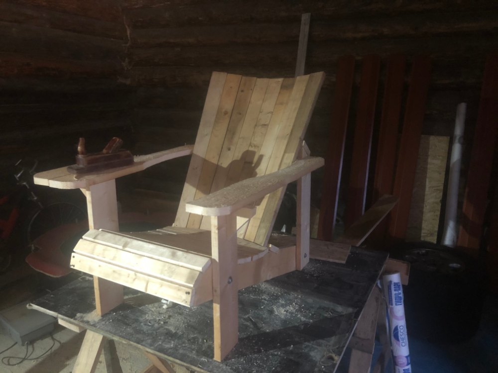

по мимо всего прочего решил замутить стульчик) сегодня покрасил. осталось собрать и мелочевку подогнать)
