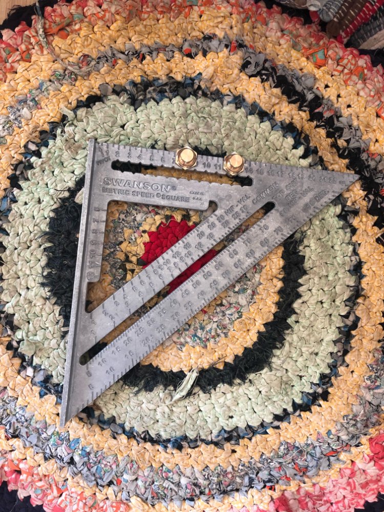

инструмент не автомобильный но американский))

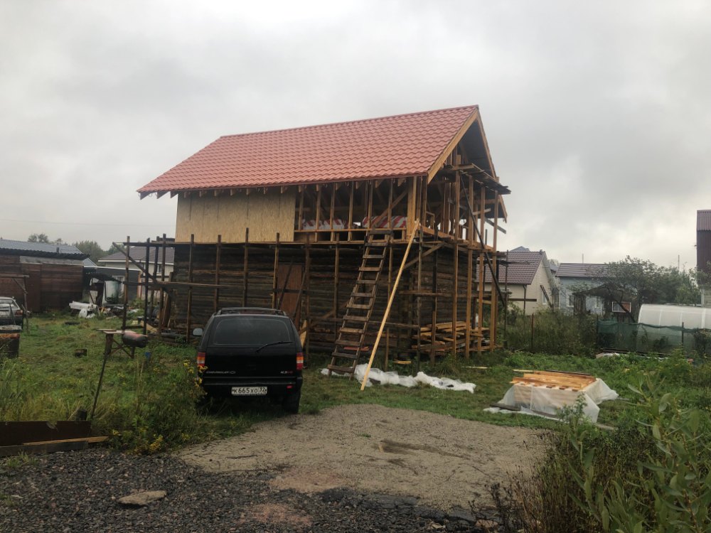

по тихой ковыряю домик) поставил дверь весом килограм 80,если немного хлопать то сруб ходит) надо будет потом поменять)

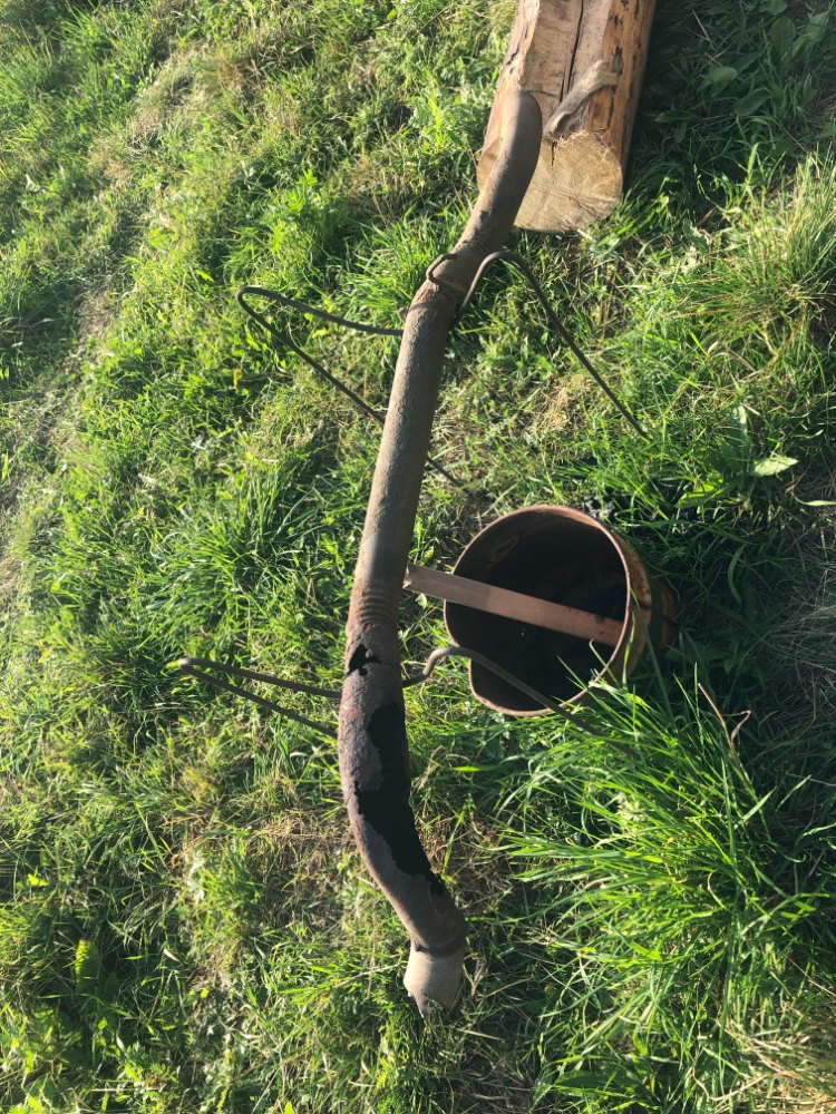

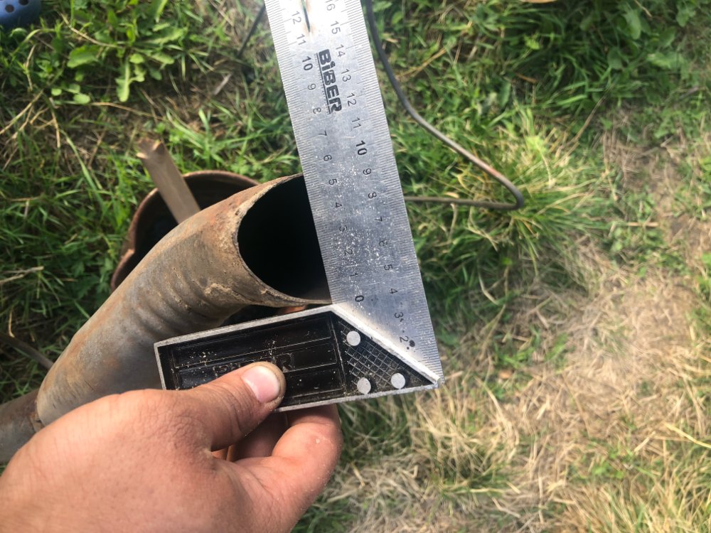

снял кусок трубы прогнившей,покатаюсь по конторам,разузнаю кто сможет сделать и почем,есть мысль реально из отводов сварить,из нержи,чтоб один раз и забыть про это

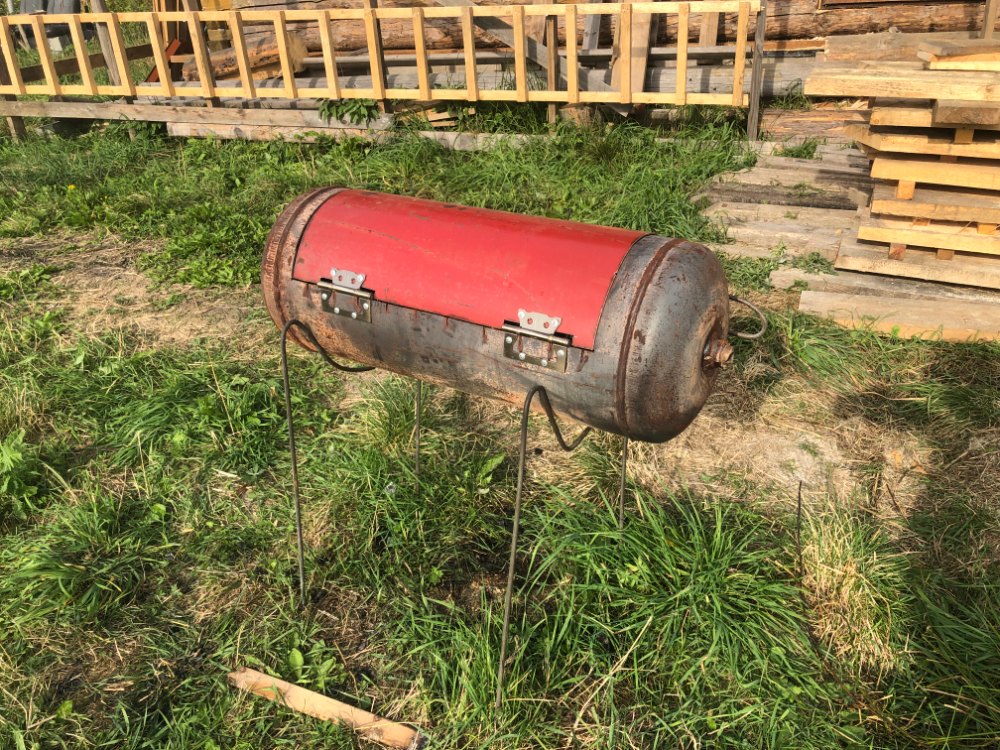

домангалил мангал)

Себе такой же смастырил. И к нему рещетку гриль из квадрата 0.8х0.8

я бы сейчас разрезал баллон по другому,по шву но не до конца чтоб на полосу ложилась крышка по меньше крышки по больше мангала...

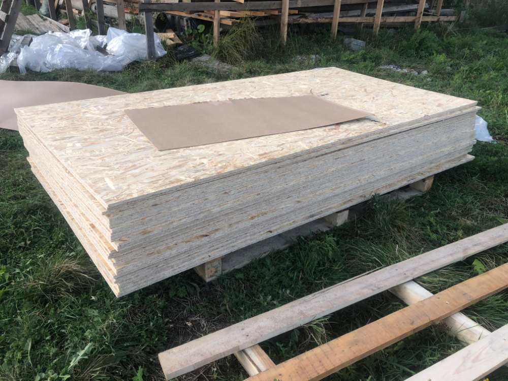

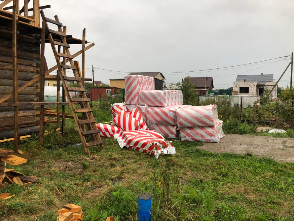

но а пока занят домом, пятница была какая то травмоопасная, сначала отпили кусок ногтя пилой,потом шуруповерт засадил в палец,и по ноге доской долбанул) решил прекратить деятельность пока не стал калекой) дождался машину с утеплителем,разгрузил и уехал отдыхать) сегодня привезли осб,и пароизоляцию, вот еще минус 110тыс.

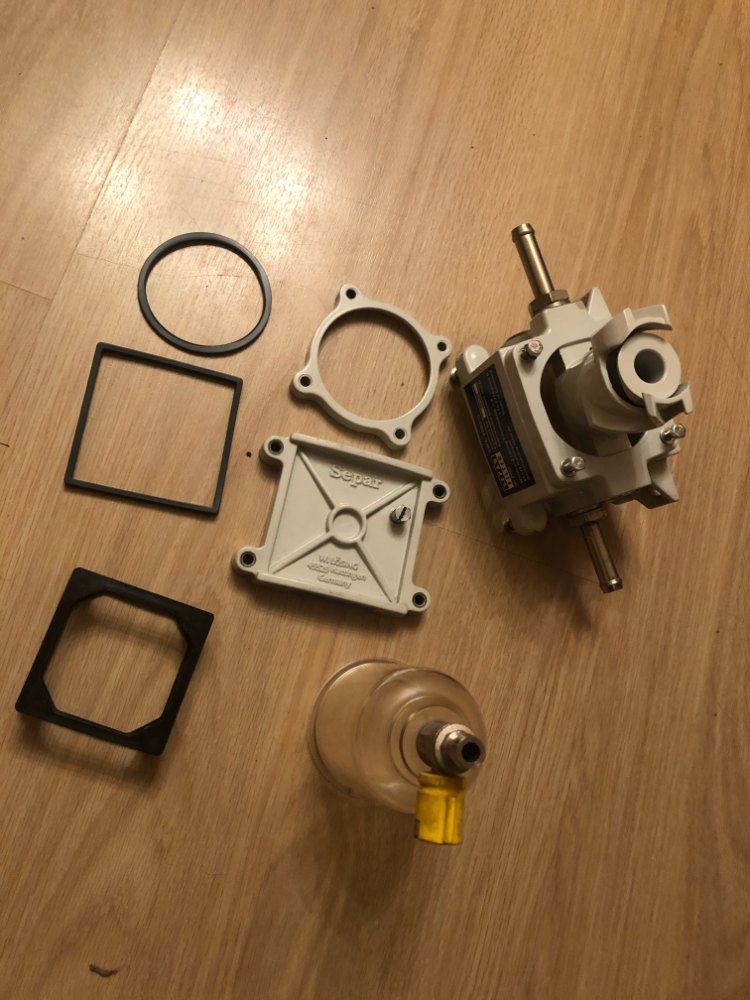

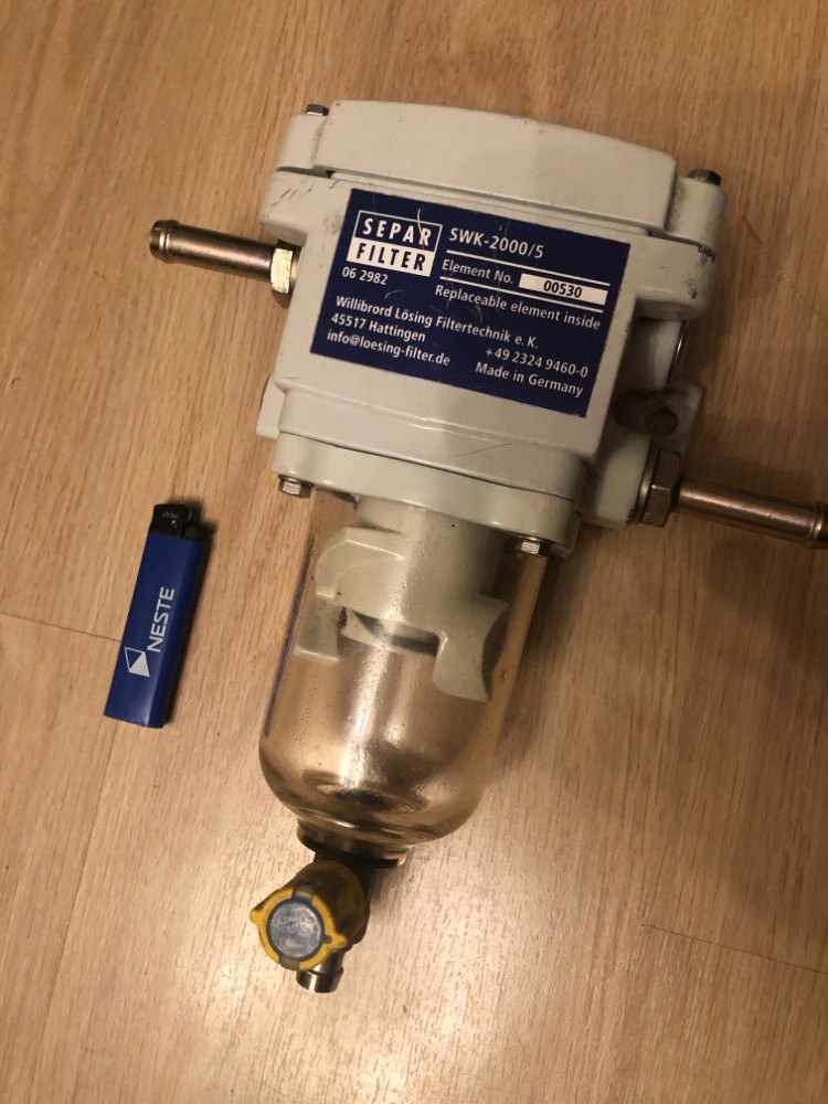

ну чтож,набор для экспиримента начал собирать) из основного осталось колбу в бак(моя вся в дырах) и пару выносных бошей) хотя может белак возьму если найду) теперь отмыть от соляры и найти местечко ему возле бака в доступности
« Ответ #1104 : Сентября 19, 2019, 08:20:30 pm »
ну таки отмыл) жена немного ворчала))) соляркой пахнет)
Сепар SWK-2000/5 — облегченный топливоочистительный сепаратор для дизельных автомобилей. Данная модель обладает стандартной для своей линейки пропускной способностью 5л/м, однако SWK-2000/5 легче аналогичных на 400 грамм. Этот Separ – представляет собой надежный фильтр, обладающий всеми полезными качествами стандартных моделей, однако может порадовать своей относительно не высокой ценовой политикой.
Плюсы Сепар SWK-2000/5:
- малые габариты;
- небольшой вес;
- простота монтажа;
- быстрая замена фильтрующего элемента;
- высокая степень очистки топлива;
- идеальное соотношение цена/качество.
Очистка происходит в 5 этапов
Первый этап — частицы топлива направляются вниз фильтра, где при помощи пассивного циклона происходите его закручивание. В результате этого вихря тяжелые частицы отделяются и оседают вниз.
Второй этап — горючее в вихревом состоянии направляется в секции отстойника, где загрязненные частицы под действием центробежных сил отбрасываются на стенка отстойника и оседают на дно.
Третий этап — топливо также в закрученном состоянии поднимается вверх в внешним шнекам циклона, где благодаря разной длине шнеков происходит отделение мельчайших частиц. Отфильтрованные частицы собираются вместе и оседают на дно отстойника.
Четвертый этап — происходит под фильтрующим элементом. Здесь топливо успокаивается, в результате чего мельчайшие частицы грязи и воды могут осесть в отстойник. Это позволяет увеличить срок службы фильтрующего элемента в несколько раз.
Пятый этап — фильтрация с помощью фильтрующего элемента, после которого чистое топливо поступает в двигатель.
00560S топливный фильтр SEPAR (мет. сетка 60 мкм)
Оригинальный многоразовый сменный элемент из металлической сетки на 60 микрон с подогревом для сепаратора SWK-2000/5.
Данный фильтроэлемент используется в качестве резервного многоразового фильтра (промывается в чистом дизельном топливе).
Топливный сепаратор Separ-2000/5/MB для бензиновых двигателей. Отличие от дизеля - металлическая колба. Так же СЕПАР-2000/5/МВ может устанавливаться на дизельные двигателя.
Внутренний штатный фильтрующий элемент SWK-00510 (00510) на 10 микрон.
короче надо понять разъедает бензин колбу или нет. ато придется еще у токаря металлическую заказывать. чего бы не хотелось

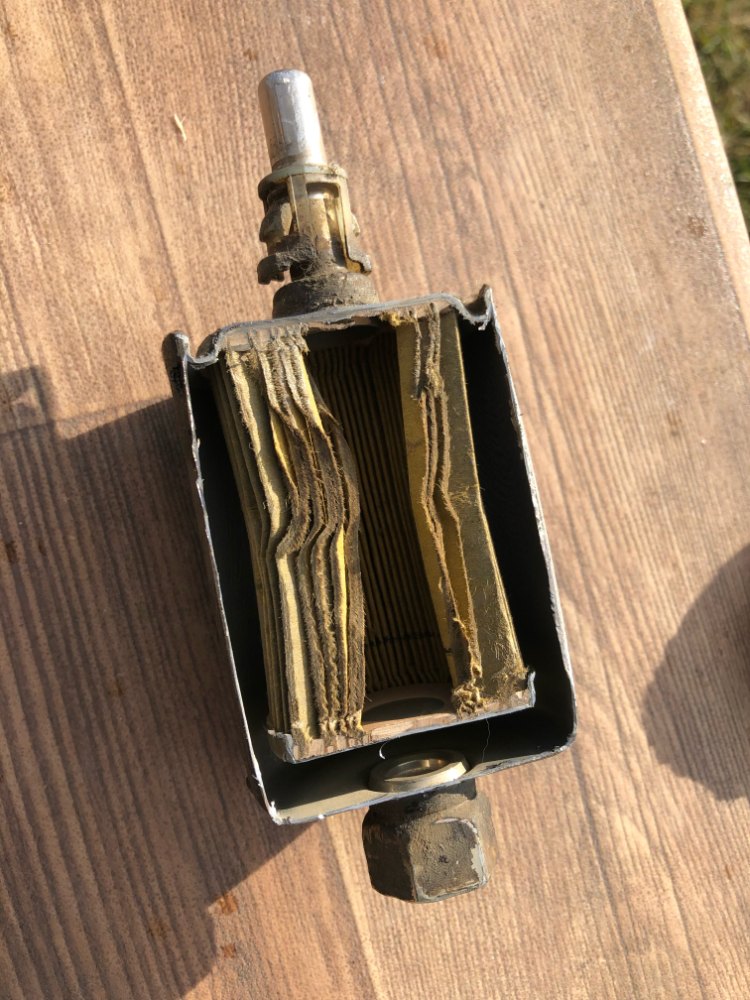

ржунимагу)))) нет,в посудомойку я не стал рисковать) все ручками,в раковине. кстати я тут подумал,там рас есть картридж-фильтр,то в место штатного попробую просто вставку воткнуть,зачем мне куча фильтров? а этот до бензонасоса будет. что очень не плохо. кстати нашел старый фильтр,пока отдыхал в руки болгарка попалась) я понимаю что все все знают. но для наглядности интересно же распилить)

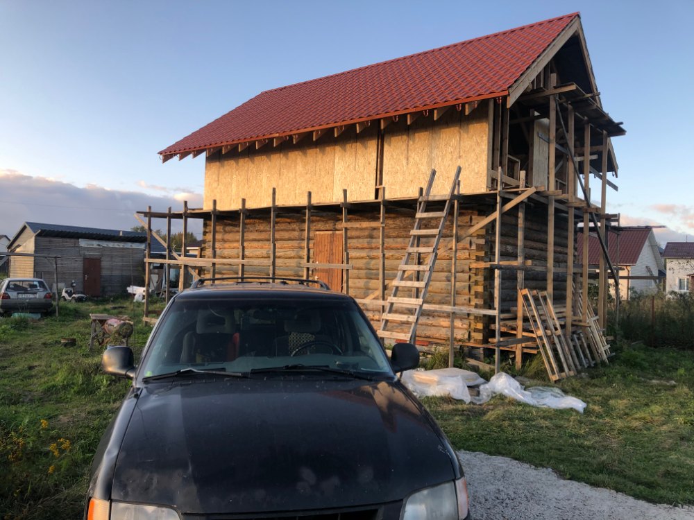

сегодня случайно получился выходной на работе,поехал умирать в дом) наживил 12 листиков) пока погода позволяет постараюсь к понедельнику зашить полностью стены.
