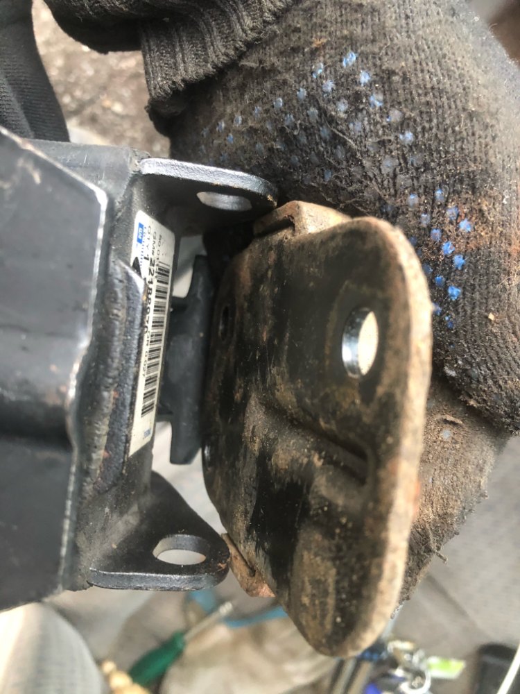

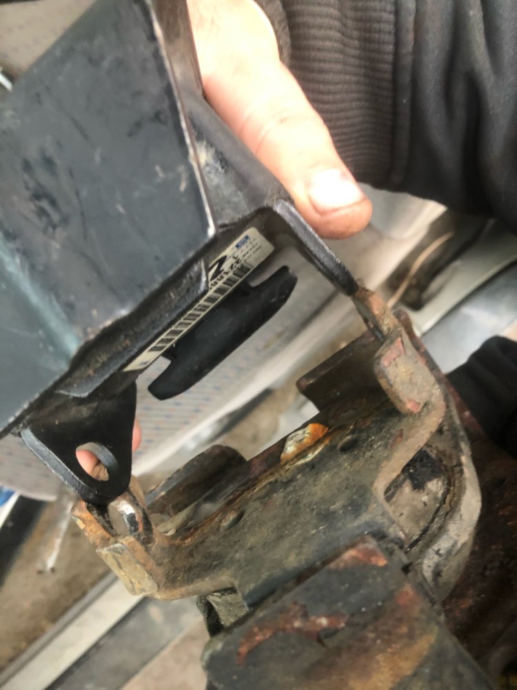

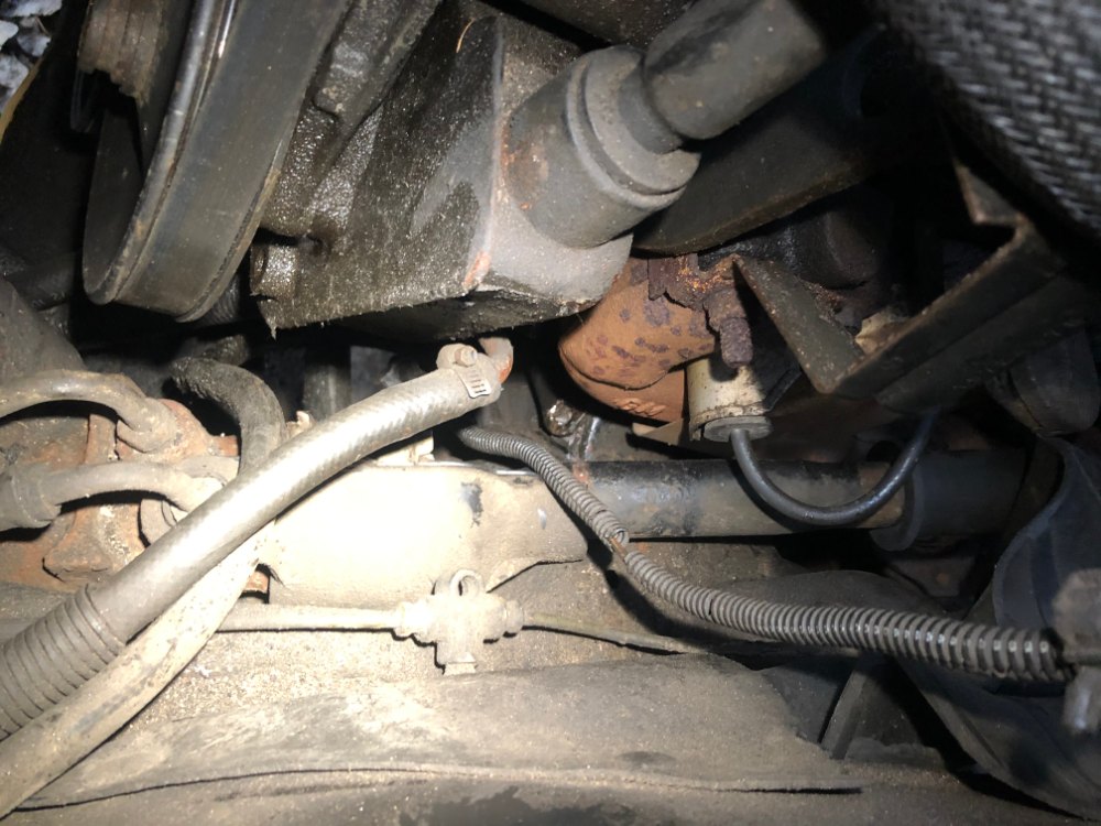

всем читателям привет) в общем я понял. секс с подушками он у каждого свой. у меня была загвоздка в отсутствии подготовки. не хватало то что подставить,то ключа правильного то гайку положил потерял. ну и то что подушки по креплениям уже.
вторую подушку снял без снятия стартера и колесо тоже не снимал с левой стороны вообще. домкрат в поддон рулит с подставкой чтоб не лишится рук если откажет домкрат

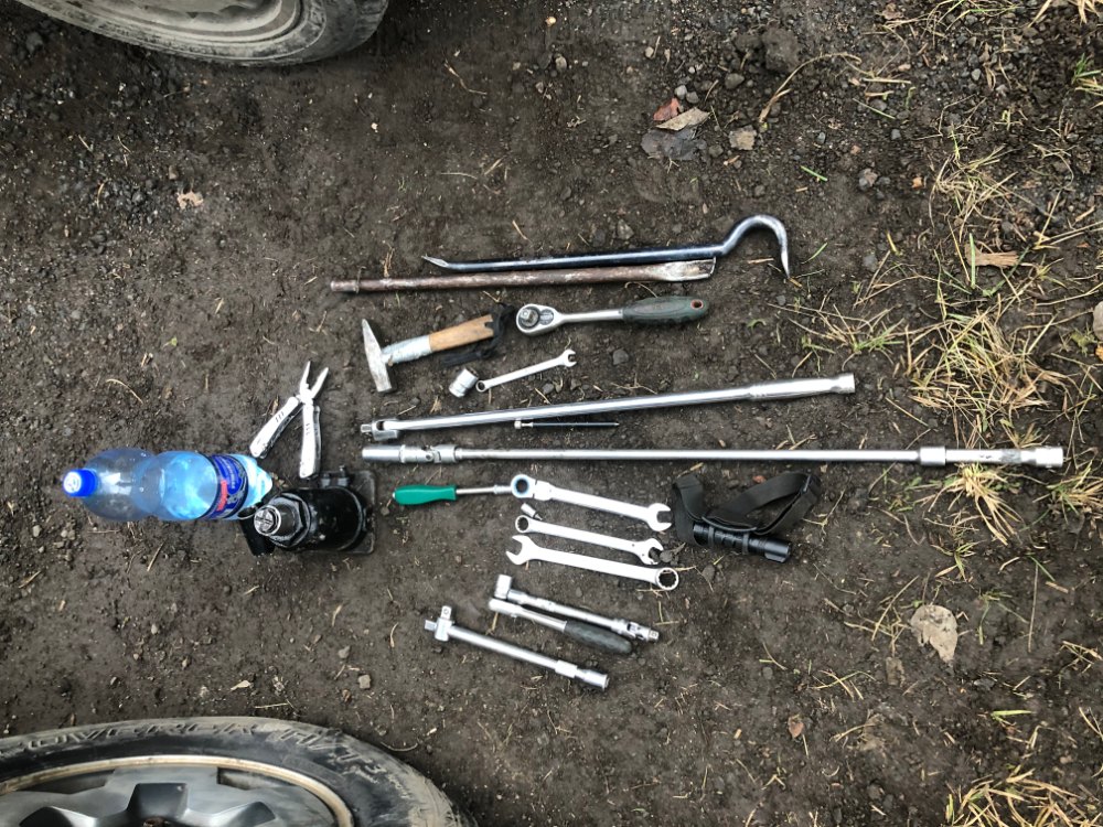

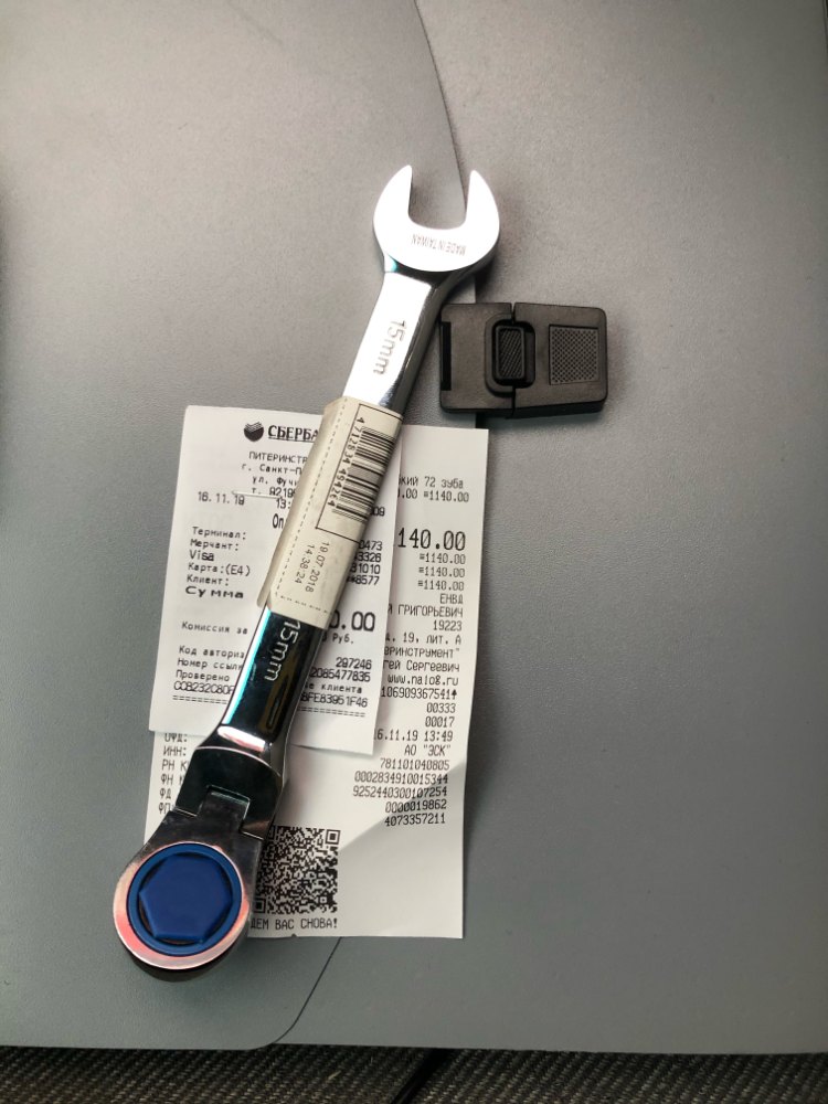

еще ключ вот такой- невозможно недооценить его полезность хоть по факту он нужен только для 2х нижних болтов держащих кронштейн прикрученный к раме для крепления подушки
основной инструмент который мне понадобился это удлинители,трещотки воротки и ключи головки на 15 и 18

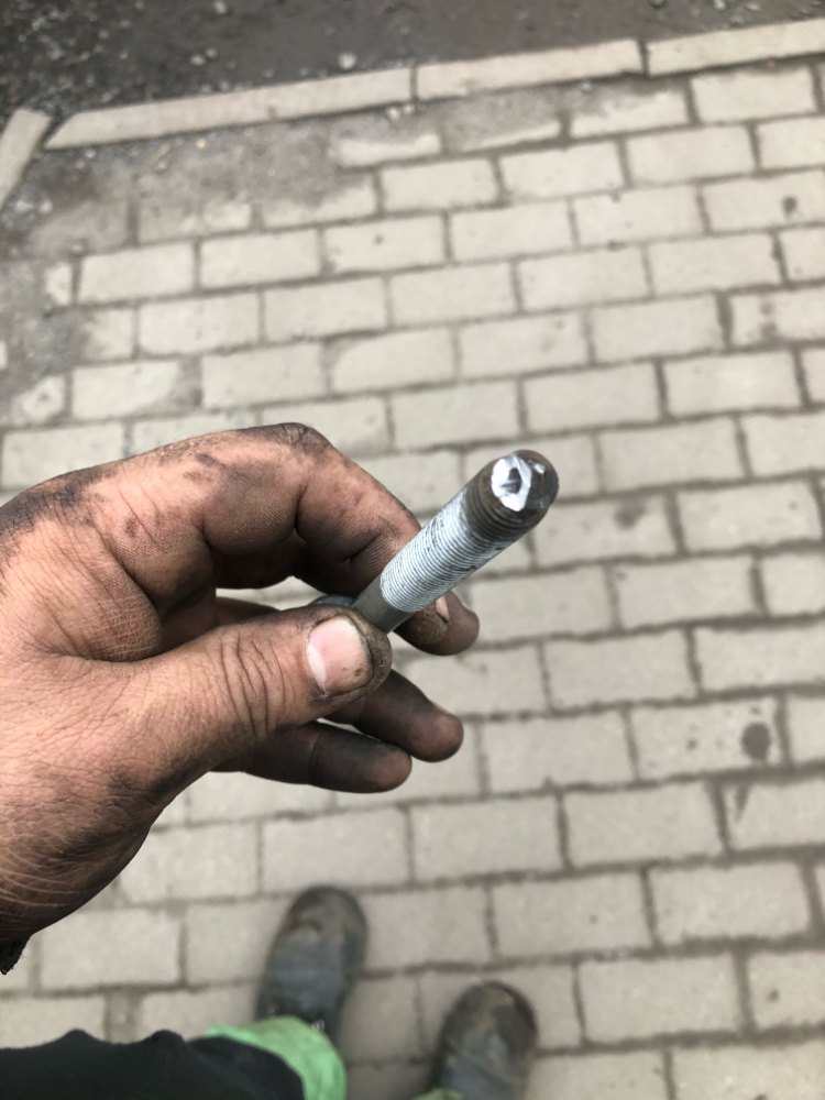

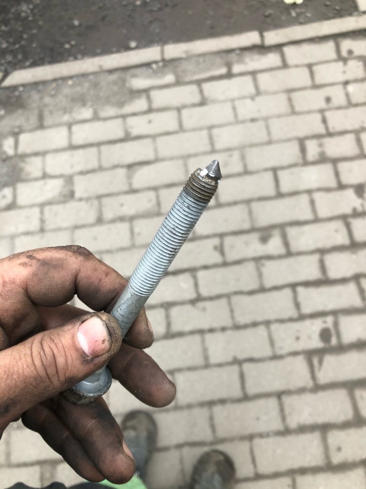

по мимо всего прочего основная проблема по которой я потерял много времени это не захотел заходить болт в ухо,как я только не шатал мотор...
если присмотреться на фото видно. но это уже доработанный болт. с нормальным даже такого положения у меня добиться не удалось
проблему решил так- главное зацепился немного и пошел вкручивать с нажимом. опыт ска не пропить)))))) на случай если резьба подпортится предусмотрел отверстие под шплинт. но не понадобилось, вкрутилось замечательно

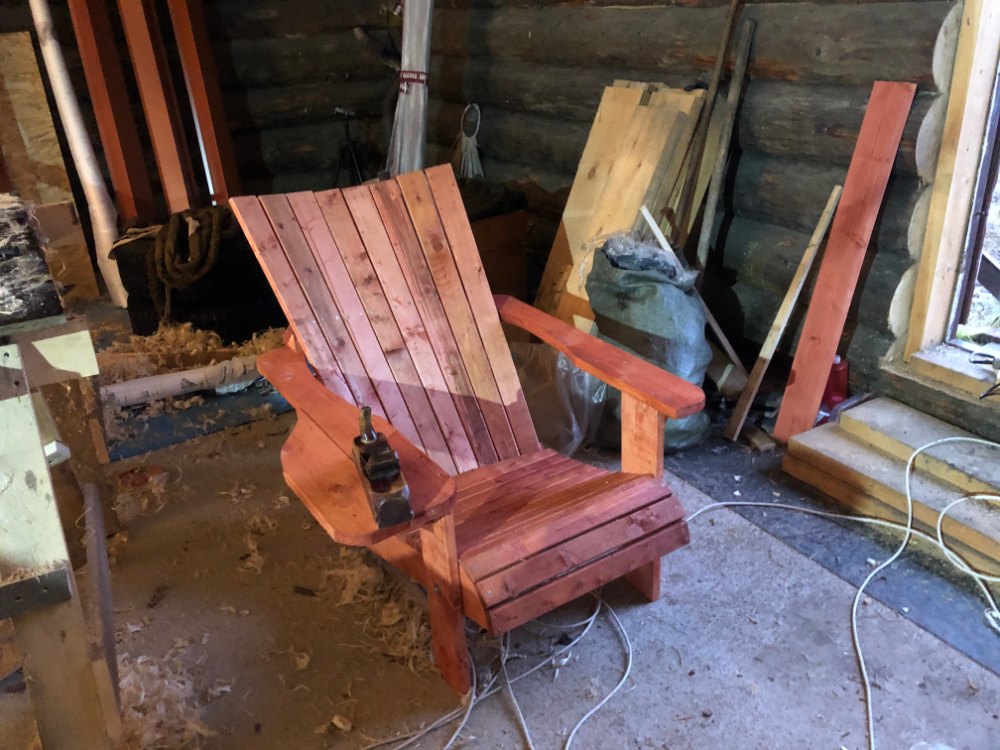

а еще доделал стульчик на даче вчера) может еще спинку окультурю а может так оставлю... все равно проба из говна и палок)

о, точно. Ключ на 18! У меня не было а двумя головками было то еще удобство. Поздравляю с завершением эпопеи!
« Ответ #1146 : Ноября 18, 2019, 11:08:05 pm »
Спасибо) У меня по мимо просто набора- чумадана и ещё пары наборов просто головок ещё накопилась куча разнообразного инструмента от коротка до разных съёмников) хотя как оказалось и этого может нехватить, несмотря на то что я уже докупал извращение в виде дополнительных голов на 15,18... странный Авто вообще) кому начинаеш расказывать- ржут.  Как объяснить человеку что у меня американец бразильский но русский?)))

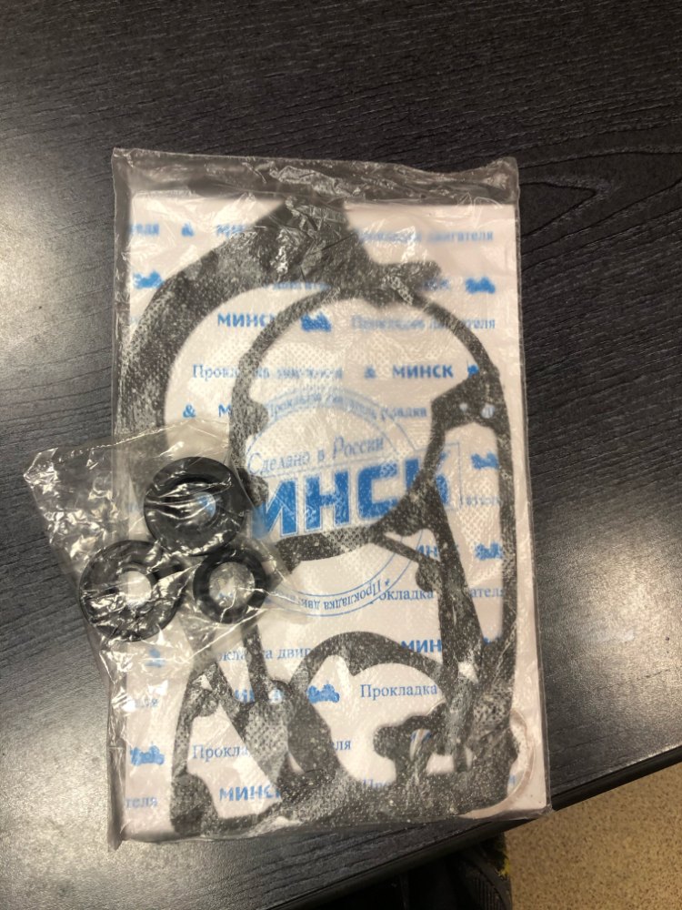

ездил вчера в гибэдэдэ... короч послали меня нах. аргументируя что мот не комплектный. на что я возразил - вранье. вот он весь лежит. могу накинуть мотор и вот. на что мне сказали и типа заведеш? не стал я время терять на споры. купил сегодня мужских прокладосов) сегодня немного подсоберу мотор. завтра попробую в комерческое мрэо сгонять поставить. что за люди... ладно было бы реально какой то криминал. но ведь все хорошо
