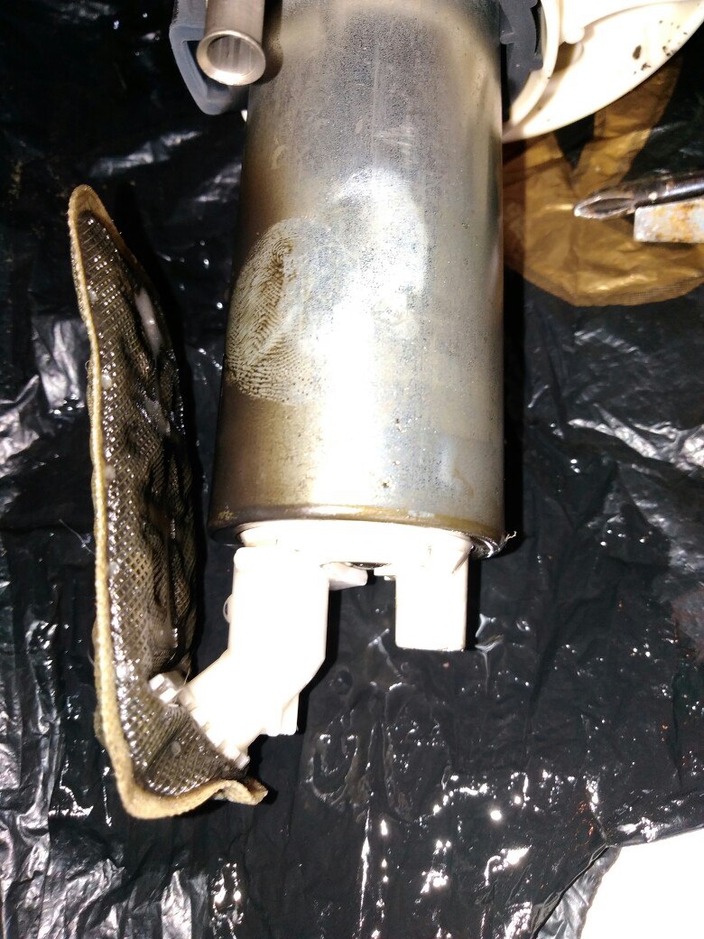

Вообщем эпопея продолжается((...после замены паука(б\у), машина сразу завелась и неделю ездила, правда временами с подергиваниями на средних положениях педали газа. Вчера поменял сетку бензонасоса, старая вся забитая была, поменял внешний фильтр, часть старых шлангов в топливной магистрали, поставил свечи Denso(IT16TT), машина поехала как никогда))...и через 10 км при нажатии на газ, началось тупление, но до дома доехал. Утром завелась с полпинка, минуту поработала и заглохла при попытке тронуться((..больше не завелась....грешу на насос, перечитал тему, картинка не сложилась, какой насос у меня непонятно(трехногий стакан и сетка от тахо), нашел на пробу на разборке, но у него другие разъемы, и сетка с одним отверстием квадратная.

вот такой у меня насос:
номера на вставке не бьются по каталогам((

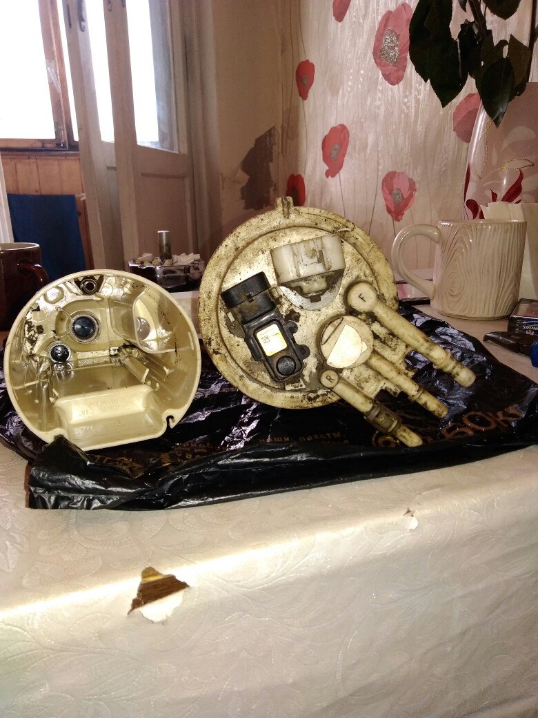

помыл его, погонял в винсе, промыл\продул внутреннюю сетку, стал показывать 6bar в стенку, и давление не сбрасывает, без нижней колбы. Собрал, поставил в бак, давления нет, от слова совсем, при нажатии на нипель перед пауком тишина. Выкрутил нипель, повключал зажигание, стенка напротив стала сырой, значит что то качает. Когда на столе качал 6 бар, то немного сочился бенз из отверстия с пружинкой рядом с разъемом, я так понимаю клапан там. Вопрос к знатокам, возможно как то стакан собрать неправильно?

какое давление в магистрали?

в данный момент нечем измерить, но по ощущениям близко к нулю, через 2 мин после попыток завестись, скинул трубку подачи с насоса, давления не было вообще, и звук из бака был как будто с мелкими всплесками что ли, вот и задумался о правильности сборки насоса, ощущение что качает в бак, хотя с другой стороны вроде как неправильно там не соберешь.

« Ответ #983 : Октября 19, 2017, 11:32:58 pm »
Да, испортить сложно, но можно.)

« Ответ #984 : Октября 19, 2017, 11:43:47 pm »
ну я правильно понимаю, что когда видел небольшую течь при испытаниях вне бака, это срабатывал клапан насоса?

« Ответ #985 : Октября 20, 2017, 07:53:50 am »
течь не допустима.

« Ответ #986 : Октября 20, 2017, 08:58:49 am »
Там такой штырек на корпусе моторчика, между разъемом и трубкой, под ним жёлтая пружинка, вот от туда была течь. Почитал "насосную" тему еще раз, это похоже не клапан, а выход топлива в стакан.

« Ответ #987 : Октября 20, 2017, 10:23:30 am »
Да ты прав это клапан аварийного сброса, чтобы не было взрыва если насос качает в "стенку"
Яша беспечный ангел покупаал колбу в сборе за 4000 KRAFT.....правда хватает ее нагод.... Аиртекс 1,5-2 года, делко, денсо- 4-5 ...
Наш бак очень не любит быть полупустым, а пустым котегорически......такая конструкция...
