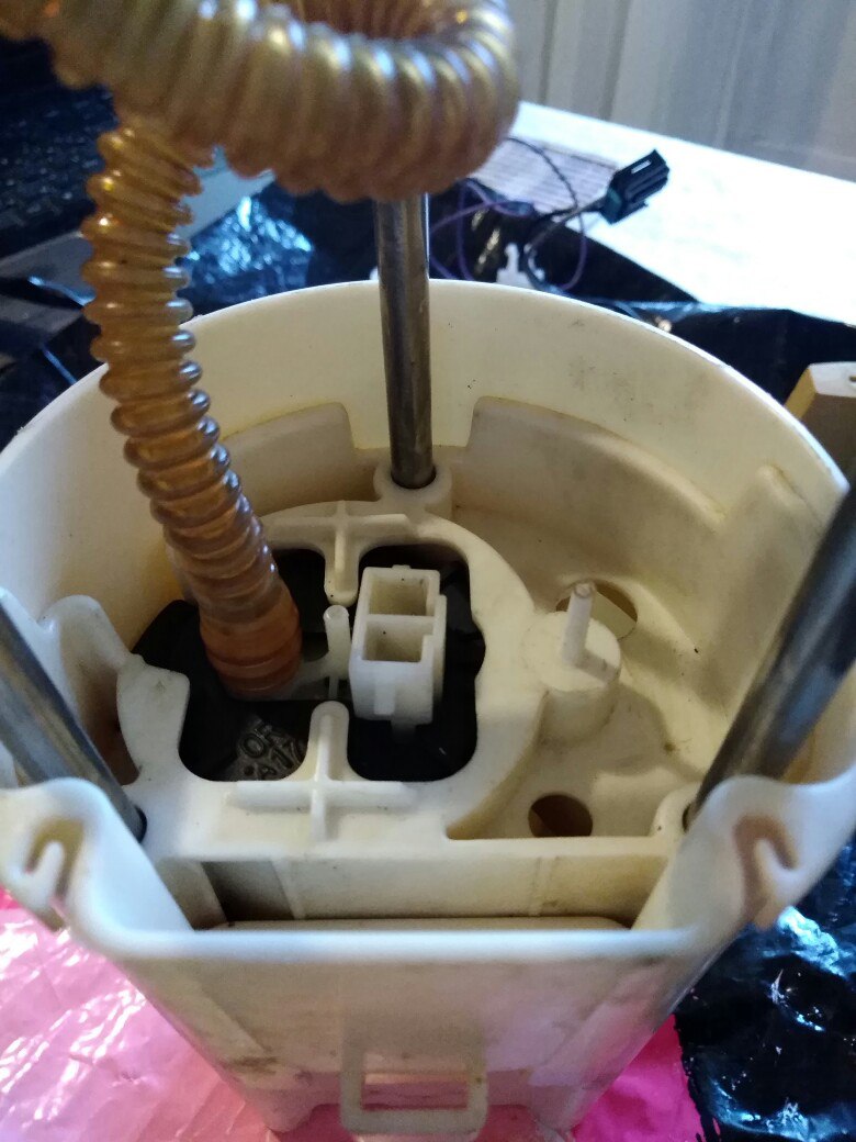

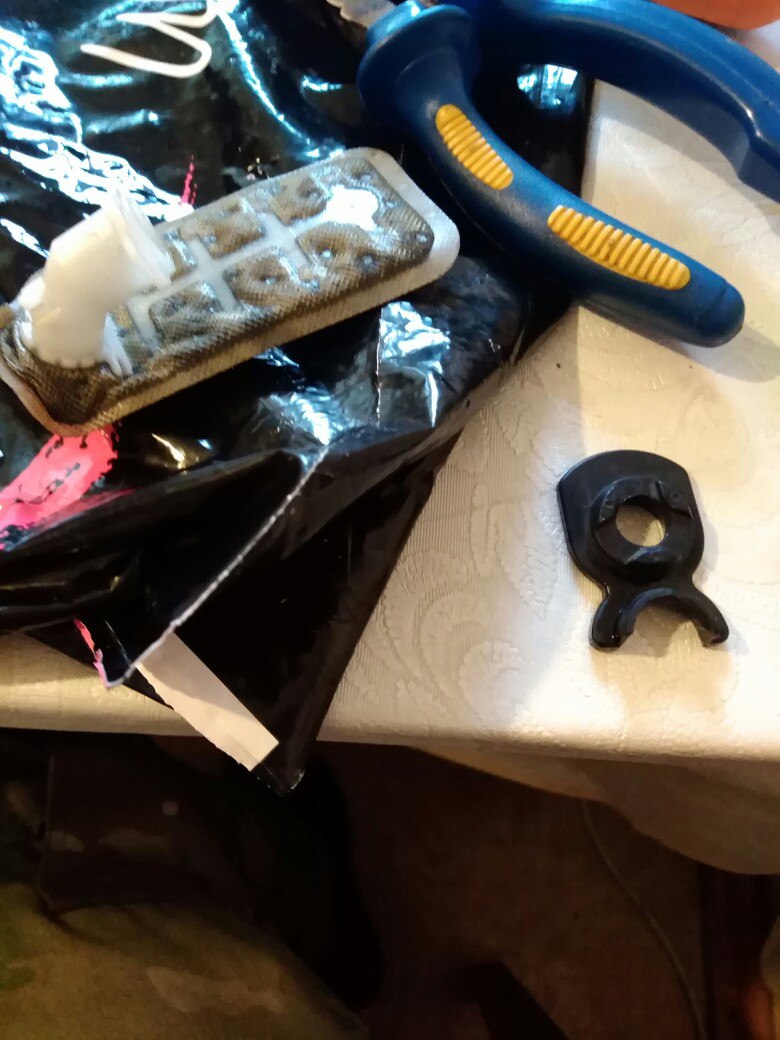

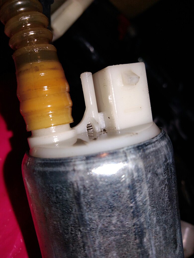

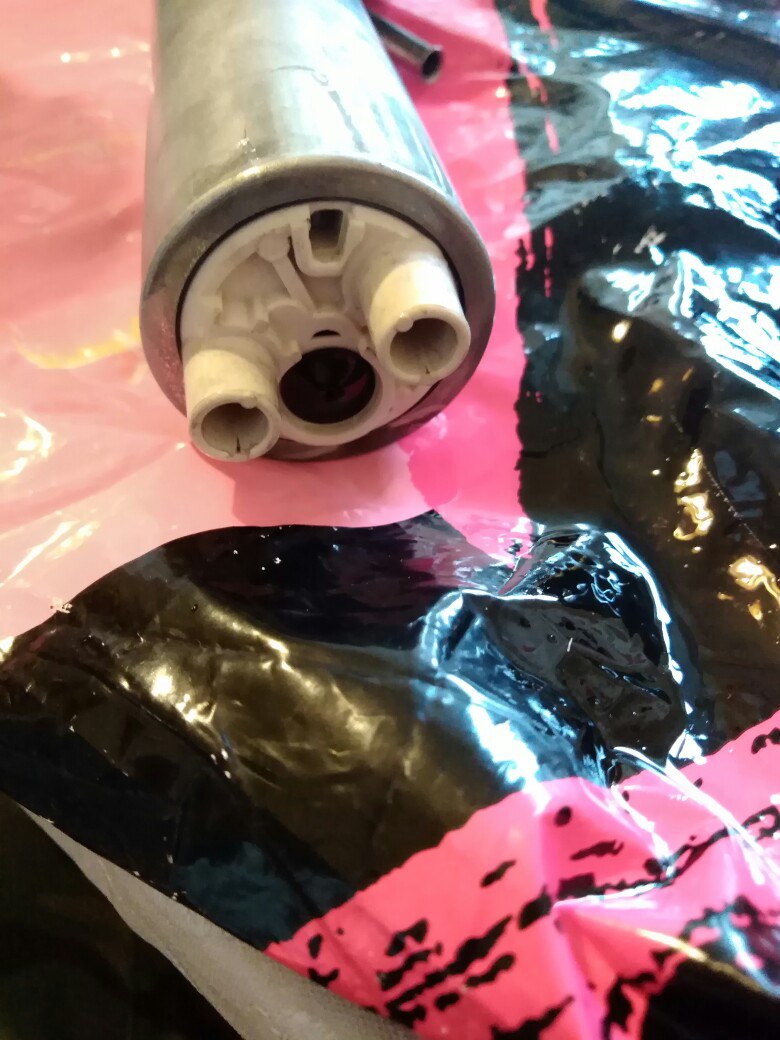

Люк есть, сейчас засекал, 6 минут снятие насоса)))....пятый раз за два дня снимал))
насос на столе давит 6, давление держит при выключении питания, НО, при установке в бак, жужжит как обычно, а  давления нет вообще(((
Разобрал снова, еще раз убедился что по другому не соберешь.

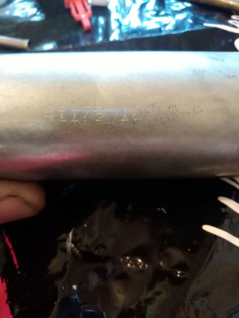

кстати, что модуль Krauf(KR0310M) что моторчик Krauf(KR0121P) по ТТХ имеют давление 3.5 всего.
Более подробные фотки моего:
перечитал обе темы по насосам, но замены подобного моторчика так и не нашел(((
Blazer 1996, 4х4, 4.3, USA
