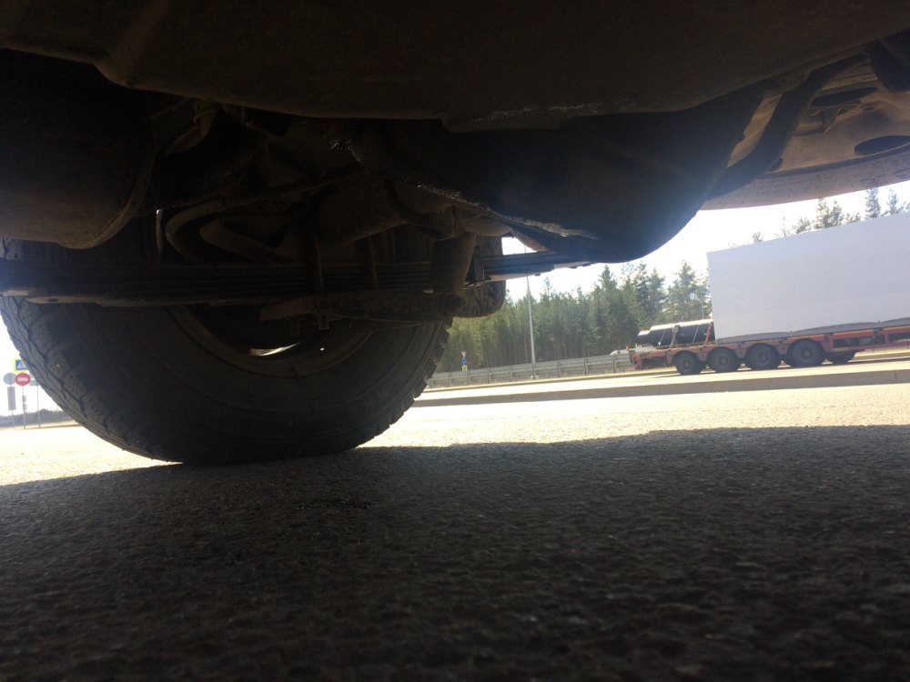

дороги конечно по тверской области просто жудкие! зато рессорки протряс) ехал назад с барахлом. по прикидкам килограмм 200-300 там было. один подарок жене наверно килограмм 80 не меньше.только сейчас разгрузил и сфоткал

Рессорки - класс!  :thumbsup(1):
Торсионы без проблем подкручиваются головкой на 18. Не обязательно даже под машину лезть. Можно сбоку дотянуться.
По поводу выхлопнушки, сегодня ехал за ГАЗелью. Мне показалось, что труба очень похожего диаметра, и вроде даже изгиб чем то напоминает наш. Но могу ошибаться.
