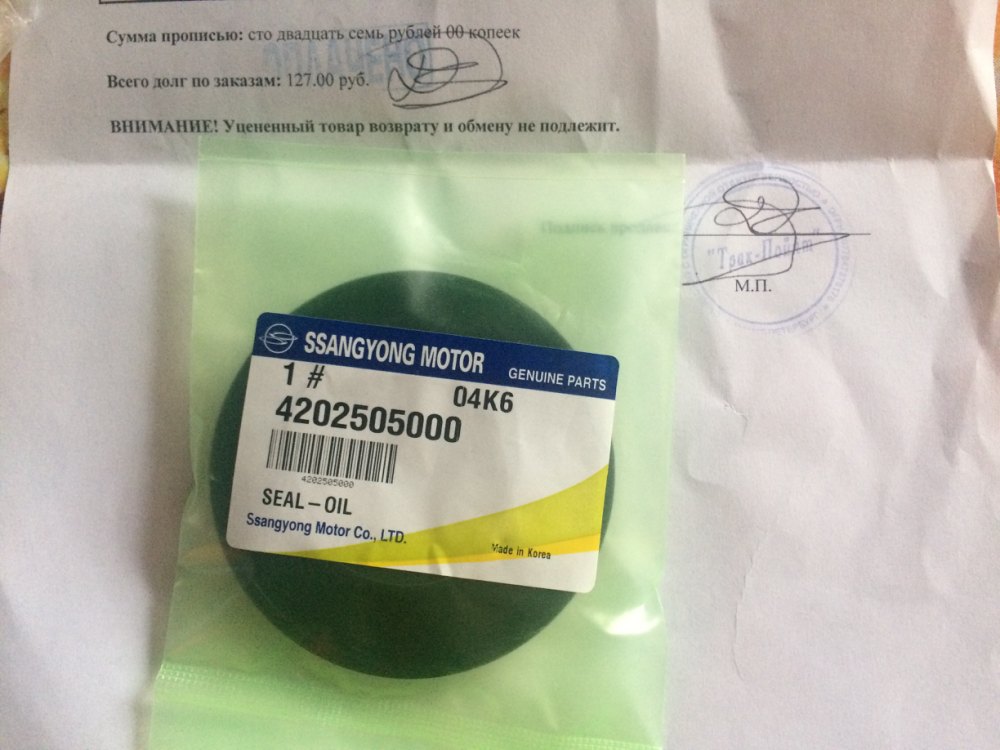

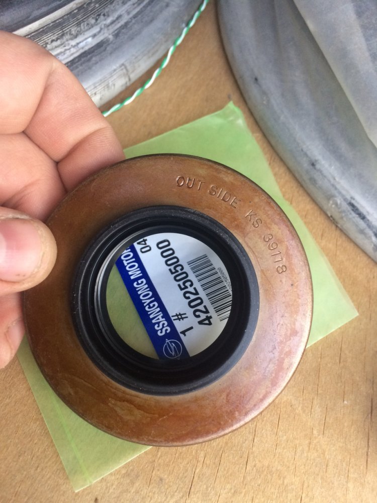

сальник хвостовика
http://www.chevy-clan.ru/mainforum/index.php?topic=48204.15
заказал тут http://www.lexet.ru/search.html?article=4202505000&chk_smode=on&x=29&y=13&smode=A
