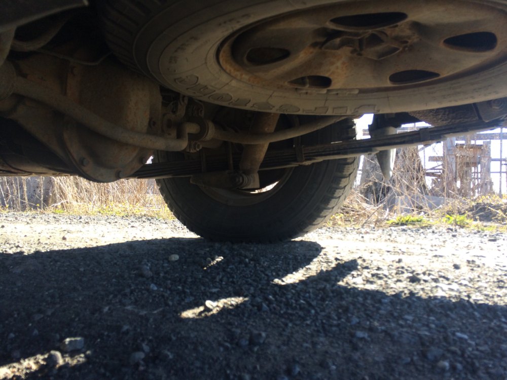

пока суть да дело,решил немного пригрузить рессоры) после установки всё хотел попробовать но не было случая.а тут появился) трудно сказать точно сколько в килограммах накидал,сильно старался не наглеть,но думаю меньше чем пол тонны.хотя как знать...
что примечательно при этом раскладе рессоры прямые! тогда непонятно в каком состоянии должны быть рессоры на новом авто,если когда жопка задрата то у рессор изгиб совсем не большой... вобщем пока вопросов больше чем ответов
после того как покатался и разгрузился высота зада вернулась в исходное положение

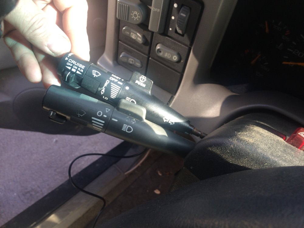

к машине сделал таки подход,не нравится мне затертый переключатель под рулём,решил поменять на новый... каково было моё удивление когда с новым я подобрался с машине.... я реально думал они все одинаковые... попробовал свой вырвать.но как то не пошло. посему пока подождет)

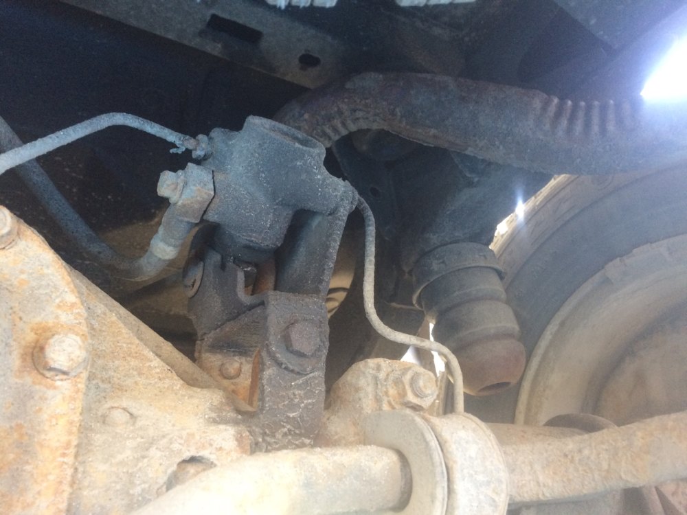

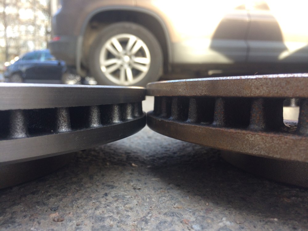

заехал ко мне Lev_prav,познакомились, померялись дисками  ;D однопоршневые и двухпоршневые и правда отличаются совсем чуть чуть  :) немножко толще,немножко больше по диаметру двухпоршневые чем однопоршневые
при таком незначительном отличии напрашивается вопрос-ну и какого числа было делать их другими? просто поменяли бы супорта и все,диски то нафига было придумывать новые? эх... столько вопросов...

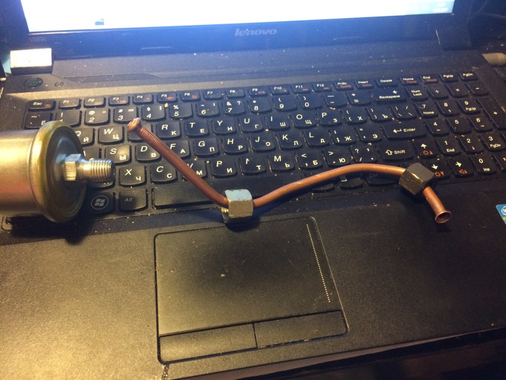

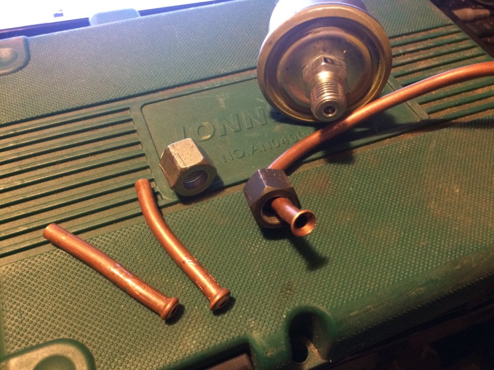

ковыряясь в сарае,вспомнил что у меня лежит кондей на будущий дом)))) ну подумал я, дай ка попробую от него гайку накручу на топливную магистраль,и опа! подошла) теперь можно будет поставить манометр на постоянку и мониторить давление
 топлива) в принципе думаю не лишнее будет,думал как бы лучше развальцевать трубку)

но это ладно. так вот по поводу установки волго рессор, я б сейчас так делать не стал как сделал я(напомню что поставил весь пакет волгорессор как есть только отпилив уши, под свой верхний лист).яб пересверливал пакет и ставил их ровно,и верхний волговский с ушами бы из пакета убрал оставив родной верхний,на мой взгляд это было бы лучше чем то что сейчас у меня. почему? ибо сзади 2 листа прямо под ухом,а спереди верхний лист не слабо выпущен,вобщем мне не нравится но переделывать в ближайшем будущем не буду. если будет возможность то конечно попробую. заодно машина по ниже стала бы,ибо я хоть и хотел жип,но у меня нет цели задирать его до невозможного.
из фото можно заметить что верхний (обрезанный) волговский лист получается по длине почти как и тот что ниже,в принципе если его выкинуть и отцентровать то должно быть хорошо.понятно это лишь предположение которое надо проверить

заехал ко мне Lev_prav,познакомились, померялись дисками  ;D однопоршневые и двухпоршневые и правда отличаются совсем чуть чуть  :) немножко толще,немножко больше по диаметру двухпоршневые чем однопоршневые...
...при таком незначительном отличии напрашивается вопрос-ну и какого числа было делать их другими? просто поменяли бы супорта и все,диски то нафига было придумывать новые? эх... столько вопросов...
А я что-то пропустил, что ты мутишь с тормозными дисками? Хочешь махнуть однопоршневые на двухпоршневые суппорта?
Мне год назад срочно надо было поменять диски (под двухпоршневые). Накануне выезда в командировку в Уфу, выяснилось, что один диск изнутри сточен так, что его уже не проточить. В наличии новые тогда нашел только маленькие диски (под однопоршневые). В итоге, поставил их. Особых проблем нет. Один комплект колодок уже сточил почти в ноль - поршни из суппортов, как меня пугали, не выпали. Все нормально.
Когда менял, оказалось что кто то до меня уже лазал туда, и там с двухпоршневыми суппортами с одной стороны стоял большой диск, а с другой - маленький.
Короче, сейчас уже почти год у меня стоят маленькие диски с двухпоршневыми суппортами.

у меня двухпоршневые тормоза,а я себе раздобыл новый комплект дисков и колодок однопоршневых,колодками вот  махнулся,(они то точно не подойдут)а диски пока просто сравнил :)   неспешно думал с кемнибуть махнутся(может кто то, так же взял не своё)

У меня машина 95 год, как купил - стояли двухпоршневые не родные. Совсем свежие, красивые , блестючие.  Потекли , точнее один потек. Я его выкинул ( скорее сунул куда-то) и поставил от своего старого квадрата 94 го года однопоршневой. Т.е слева двупоршневой а справа простой. По торможению разницы не ощутил вообще никакой, никуда не вело . Как итог второй тож поставил от квадрата однопоршневой, тормоза отличные. Если накопаю - блестючие могу отдать за символическое пиво))

вообще судя по сравнению дисков тормозных... по идее сила прижима самих поршней при прочих равных одинакова,но на двухпоршневых площадь прижима колодки больше,я так думаю их немного легче заблокировать.как оно на практике сложно сказать. но было б интересно заехать на стенд и сравнить. но если бы у меня были однопоршневые тормоза то я б точно не стал бы переходить на двухпоршневые при такой разнице диска

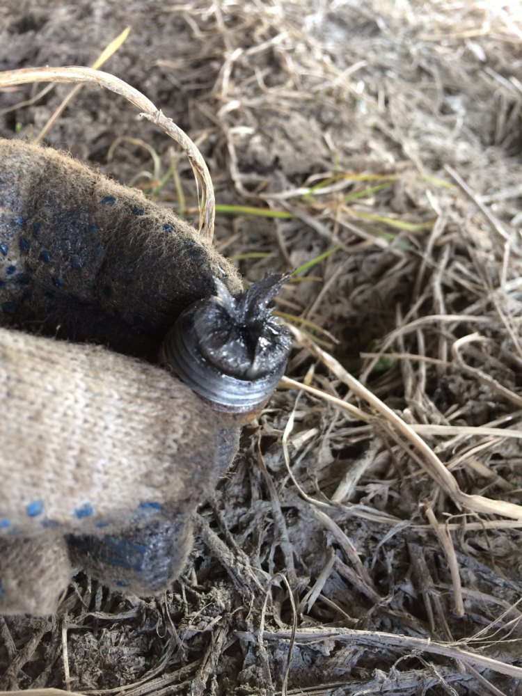

полез я смотреть что там у меня с задним мостом... а уровень масла как оказалось в норме,ну решил тогда пока не трогать сальник,пока просто по наблюдаю за уровнем масла. но вот на пробке есть гадости,но я так полагаю при самоблоке это нормально,ведь если блокируется то пластины трутся друг о друга, я помню как масло сменил то при развороте на сфальте у меня колёса свистели бывало)))
