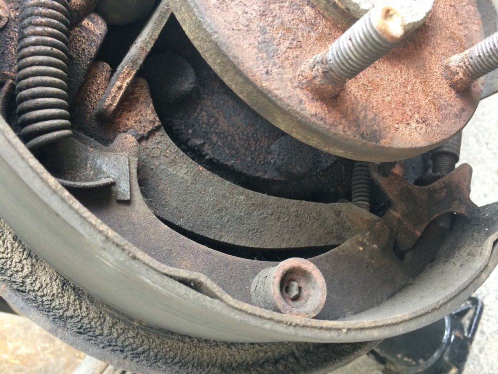

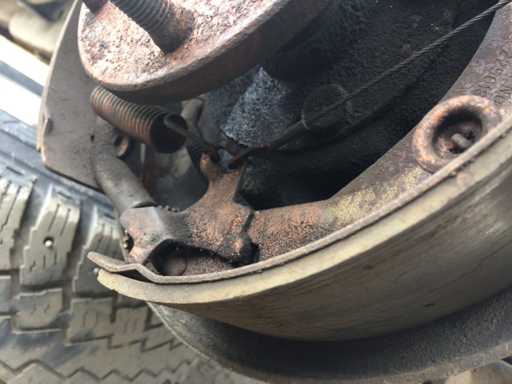

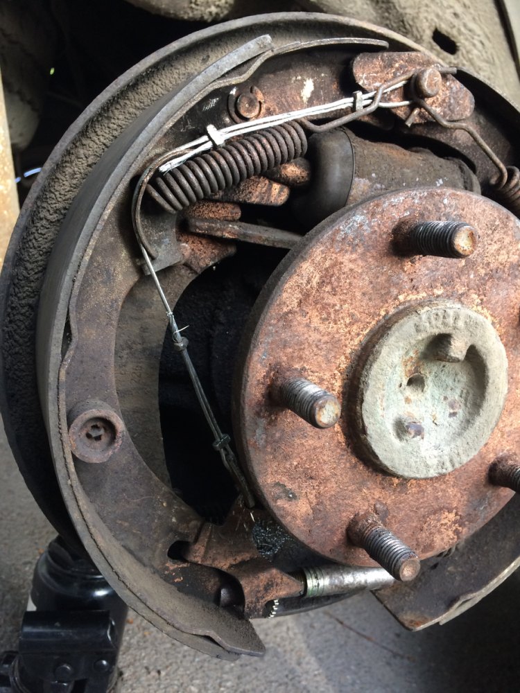

скинул барабан осмотреть тормоза подробнее,вобщем оборван тросик судя по всему как раз идущий на автоподвод колодок

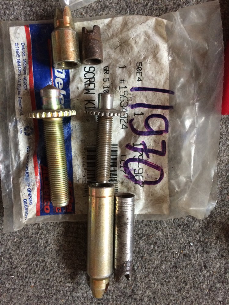

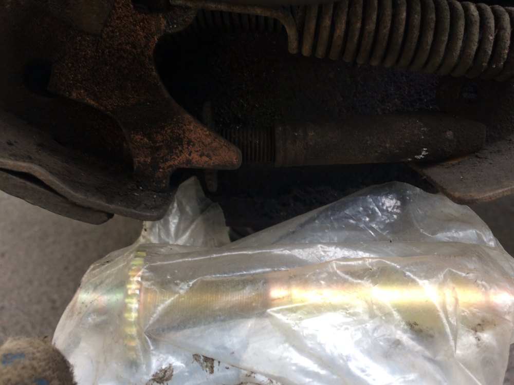

сам болт подвода закисший,а новый как оказалось гораздо больше(наверное с тахи получается).
 тогда свои старые болты сниму очищу,походят ещё. скину второй барабан,надеюсь там трос целый,по образу и подобию чтоб восстановить этот)
заодно потрогал полуось))))  влево вправо немного люфт есть,на глаз не понять но мне показалось в пределах 1-2мм,но это совсем на глаз) вверх в низ тоже немного но совсем чуть чуть )))

Пока масло не погонит, люфт не страшен, для таких возрастных машин. Автоподводка нужна, она срабатывает от резкого торможения в пол на маленькой скорости, несколько раз так нажать, колодки подведутся. От гидравлики.
Тросик этот стояночного тормоза.
Отмачивать лучше керосином, ведешки плохо работают.

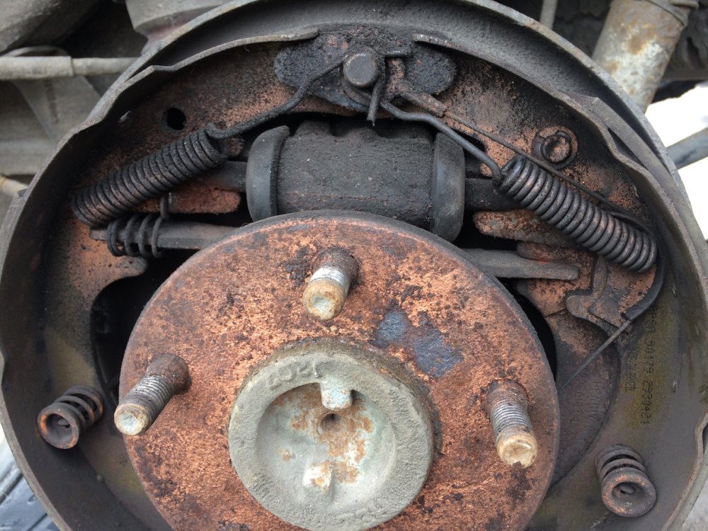

сегодня подрабатывал электриком в автосервисе))) но было время и своей заняться. решил я скинуть второй барабан и глянуть что там, тросик подводки тормозов там оказался цел,это порадовало) и резьба не закисшая.
но тросик был соскочиввший с крепления,и посему автоподвод и тут не работал. все поставил на место.

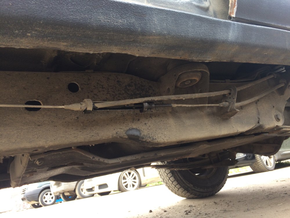

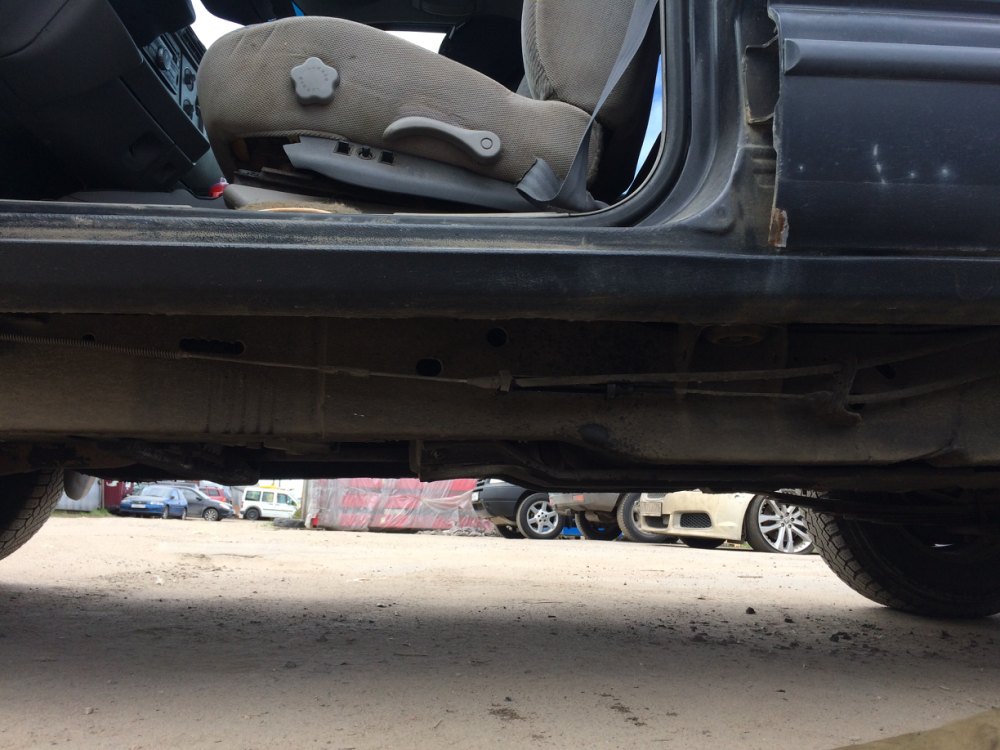

а еще у меня вопрос к уважаемым посетителям данного топика) тросы ручника так и должны быть или это колхоз?

Насчет тросов ручника - у меня выравниватель (железяка к которой все 3 троса крепятся) выглядит по другому. Так что может и колхоз. А висит примерно так же (точнее, висело, сейчас трос порвался и до прибытия нового висит еще хуже)

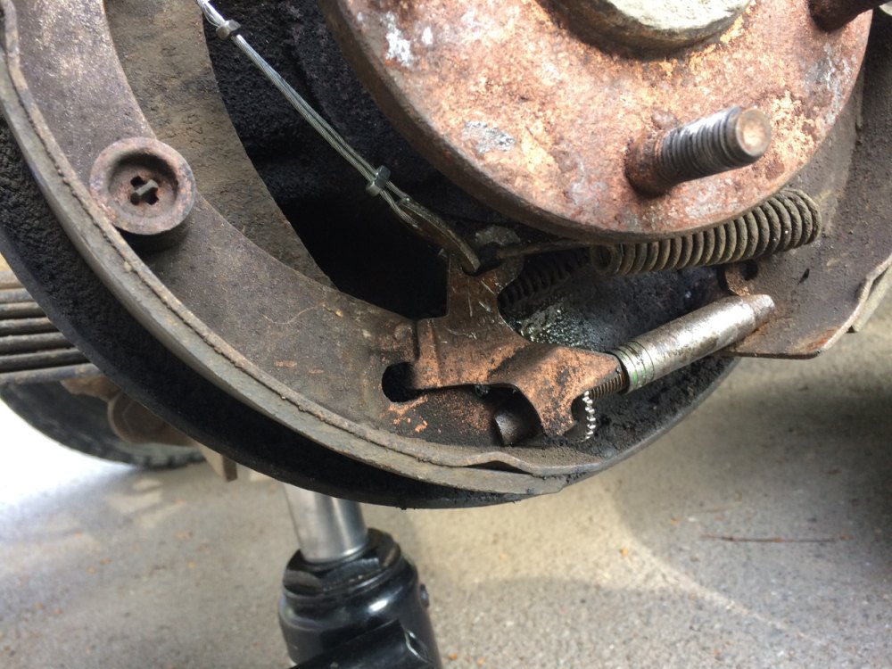

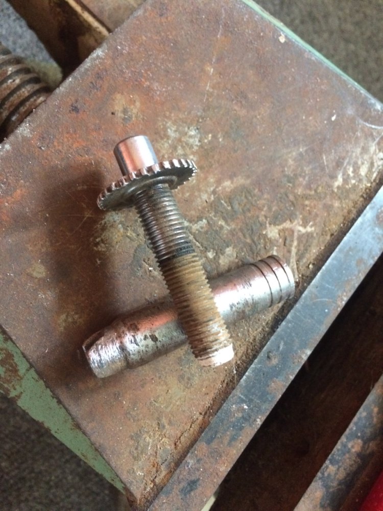

добрался до дальнего колеса)
ну вобщем то почистив щеткой резьбу,обнаружил что она вполне жива и функциональна)
те штуки что были у меня оказались огромными ;D причем судя по всему они разные на левую и правую сторону

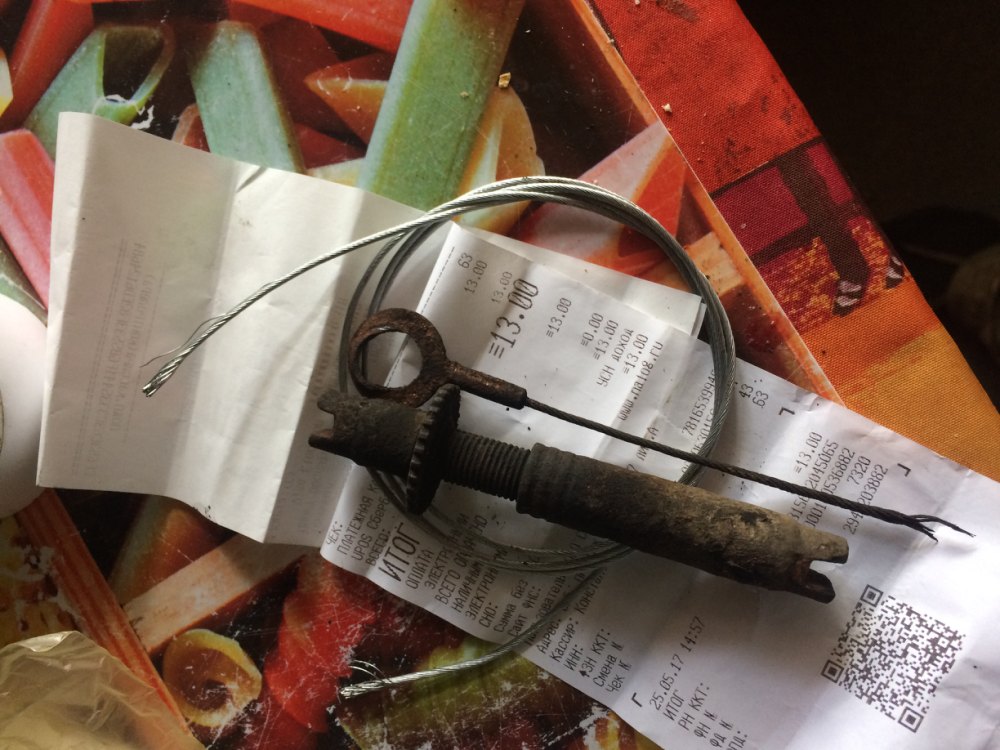

потому собрал свои,немного помазав какой то мазью ;D ну что под рукой было  ::),в магазин как то не захотел идти да и как то денег лишних нет сейчас.
крючёк из куска металла :P и 4 гайки по старинке. сначала тросик сделал длинный,потом переклепал немного коротковат вышел,в принципе работать будет потому пока так
