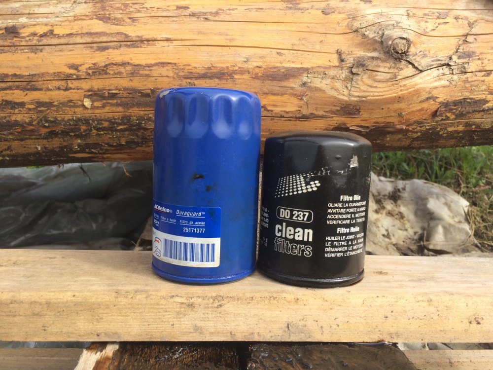

219363,махнул масло,фильтр. кстати асделко больше чем то что ставил в прошлый раз.понятно что чем больше фильтр элемент тем лучше. не помнил сколько масла надо было,посмотрел в книжке написано было 4,8л +05 в фильтр,ну думаю надо литров 6... залил канистру 4 литра... хватило... уровень где то по середине меток...

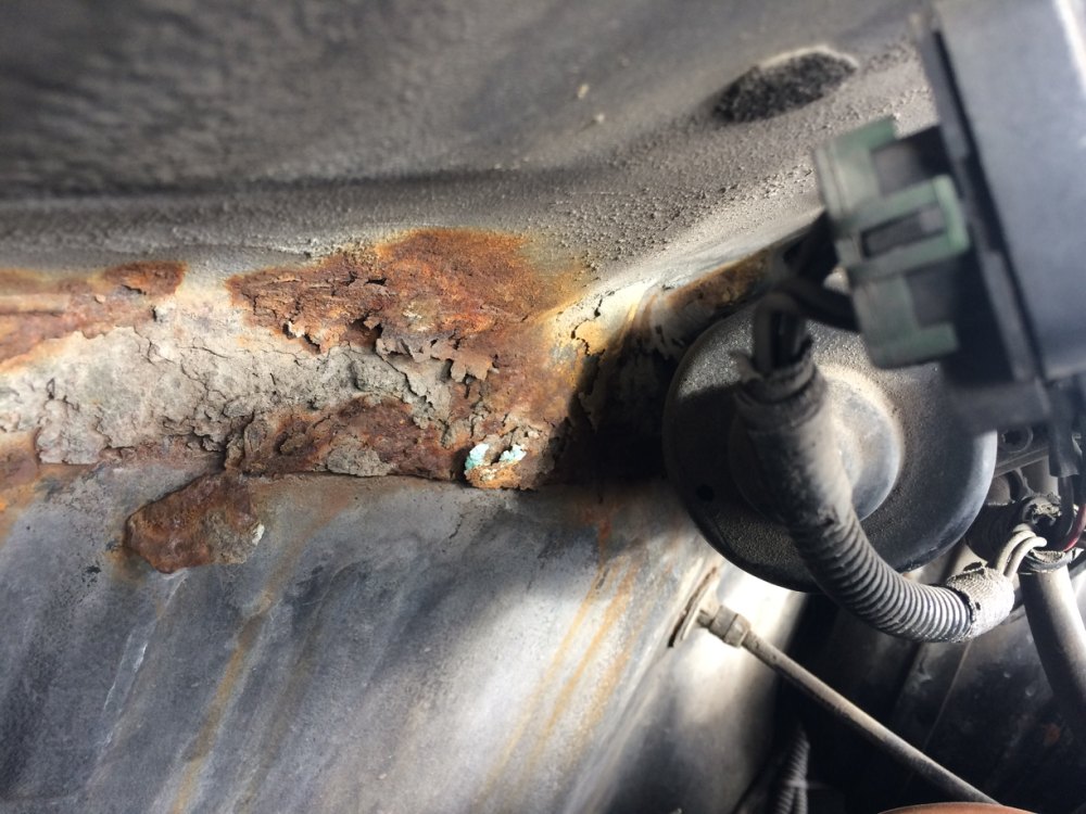

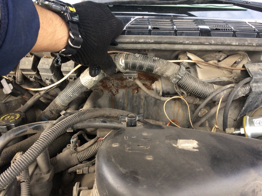

моторный щит) думаю надо б хоть как то обработать пока не сгнило полностью

Опоздал с обработкой.((

ну то что там плохо и дыры если постучать молотком это я понимаю. я к тому чтоб дальше не гнило,или не имеет смысла разве? кстати я кажется нашел подкапотную наклейку в куче ржы)))
Re: банальная Елабуга,4.3.4х4.98г. ) спб
« Ответ #423 : Мая 31, 2017, 10:22:42 am »
Вырежь и заклей.
« Ответ #424 : Мая 31, 2017, 10:32:54 am »
я думал зачистить,заляпать грунтом каким нибуть и сверху каким нибуть битумным скотчем заклеить
« Ответ #425 : Мая 31, 2017, 10:35:37 am »
Продается наборчик- стеклоткань с быстрой эпоксидкой. Я много что так лечу, раз и навсегда. Делается быстро и оч удобно. Битум в моторный отсек я бы не пихал)))

Вырежь и заклей.
А ковёр в ногах сухой? А то придётся дофига вырезать и клеить.

в салоне сухо
« Ответ #428 : Мая 31, 2017, 12:17:26 pm »
но получается в любом случае надо обработать,ведь будет ржаветь дальше
« Ответ #429 : Мая 31, 2017, 01:02:15 pm »
С чего? Считай что ты укутал проблемное место эпоксидной защитой , ессно предварительно зачистив.
У меня так сделаны уже 4 года как арки задних крыльев. И изнутри и снаружи. Как ты понимаешь ржавчины там нет ибо ржаветь просто нечему, металл вокруг бывшей ржавчины тоже минимум на 5 см в каждую сторону закрыт - все идеально. Пескоструит вовсю но максимум что произошло- стерся внешний слой антиравия в арке и местами проглядывает нежно розовая стеклоткань в эпоксидке в несколько слоев.
« Ответ #430 : Мая 31, 2017, 05:52:42 pm »
хорошо,приму к сведению. может и займусь если таки не передумаю в длинную командировку свалить

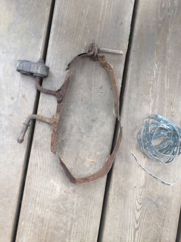

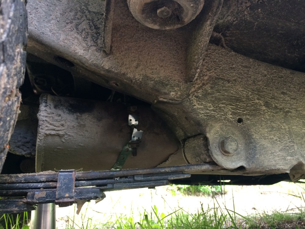

Всю неделю катаю по грунтовке разной степени убитости. Есть куски как стиральная доска) отвалился хомут глушителя и пропали от тряски габариты снаружи,Подсветка приборов, магнитолы, Полный привод... такое чувство что где то тупо отвалился провод на все это дело.когда включаешь габариты и открываешь двери то пищалка не пищит. Доберусь до нормального интернета буду искать схему и разбираться.

хомут печален
пока так. размер снят,надо будет переделать

разобрался с габаритами и ПП.
решил начать с самого простого ;) полез смотреть блок предохранителей,не приходило на 14 и 20,обнаружил что сгорел 3,поменял и на 14 и 20 появилась напруга,весьма странно,толи колхоз гдето то ли я не понимаю зачяем пихать последовательно предохранители
