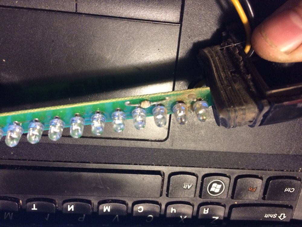

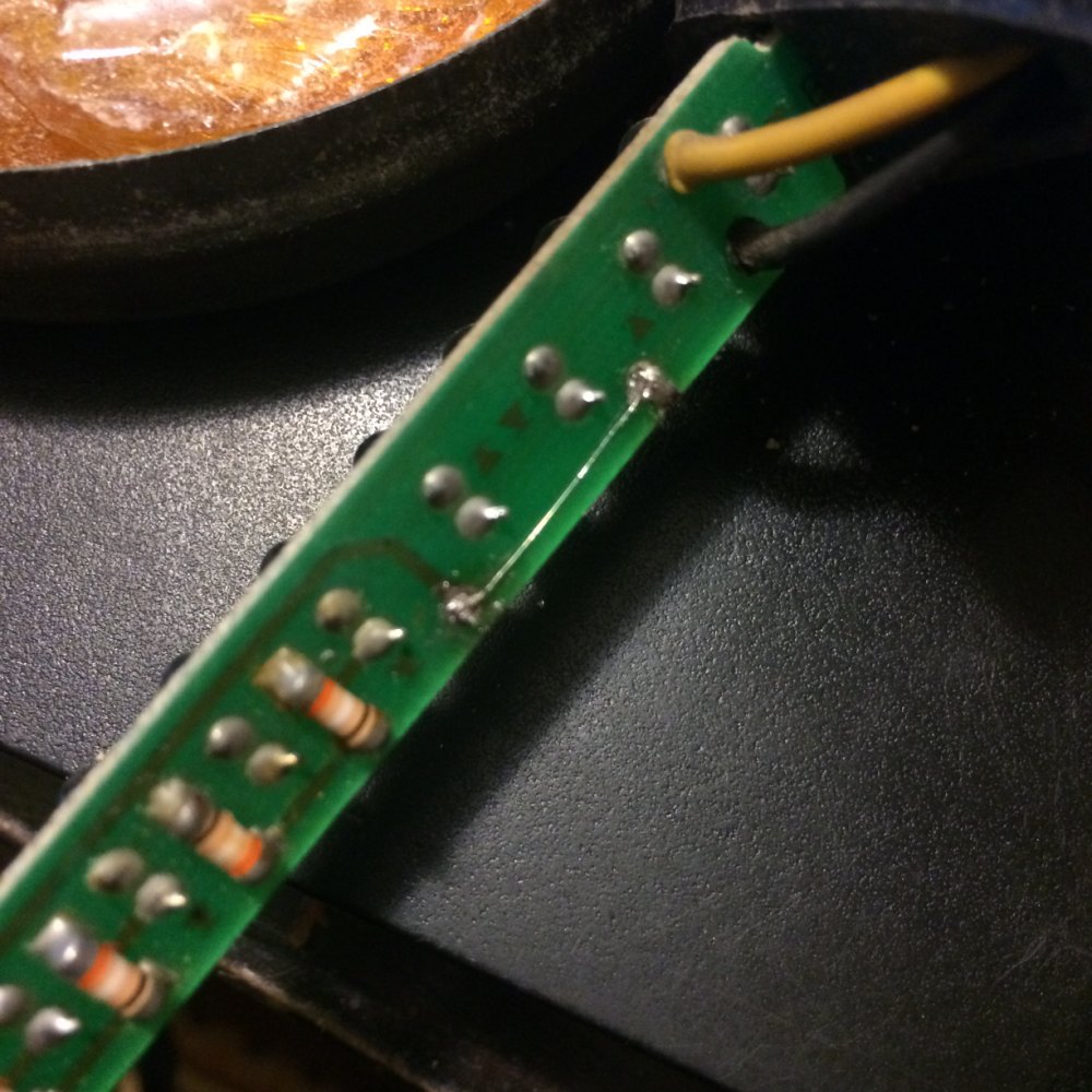

так же было замечено что  доп стоп умер вдруг... напруга на разьем приходит,значит надо вскрывать.
виновник быстро определилися. то ли предохранитель,то ли диод умер  даже развалился
перемычка рулит)

А радиоэлемент в фонаре надо восстановить, он может нести защитные функции. А то будет как у китайских диодов, гореть через один и мигать. Стабилитрон это или самовосстанавливающийся пред. Можно посмотреть схемы в инете.
Re: банальная Елабуга ) спб
« Ответ #394 : Мая 19, 2017, 11:47:59 pm »
стабилитрон мне кажется маловероятно,в принципе если схемы существуют то можно попробовать глянуть. если предохранитель то тогда точно игнорировать его :) как по мне там нет смысля для него,диоды там древние,не особо яркие,у меня такие где то вроде были с такого же доп стопа от с220 года 10 го,если что заменю,или что лучше -найти чтонибуь по ярче,чтоб аж глаза выжигало,чтоб с зади стоящие люто ненавидели меня даже днём)))) шучу. хотя в шутке всегда есть доля правды  :)

Вместо светодиодов впаять лазерные матрицы красного цвета по 1 ватту каждая с рассеивателями в виде сетки - вот тогда огонь будет  :D :D :D
« Ответ #396 : Мая 20, 2017, 08:14:21 pm »
сказать по правде я даже боюсь представить что это будет)

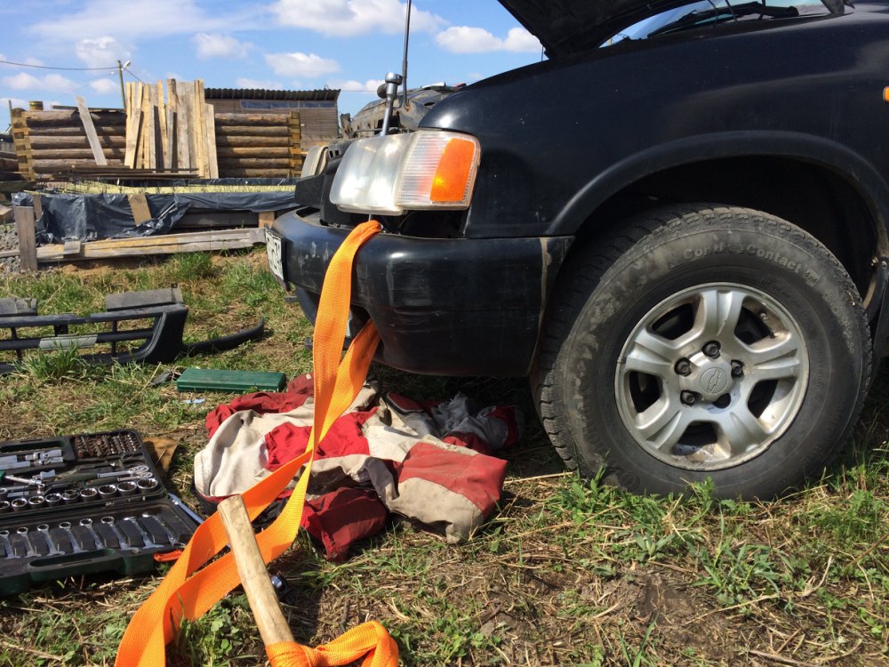

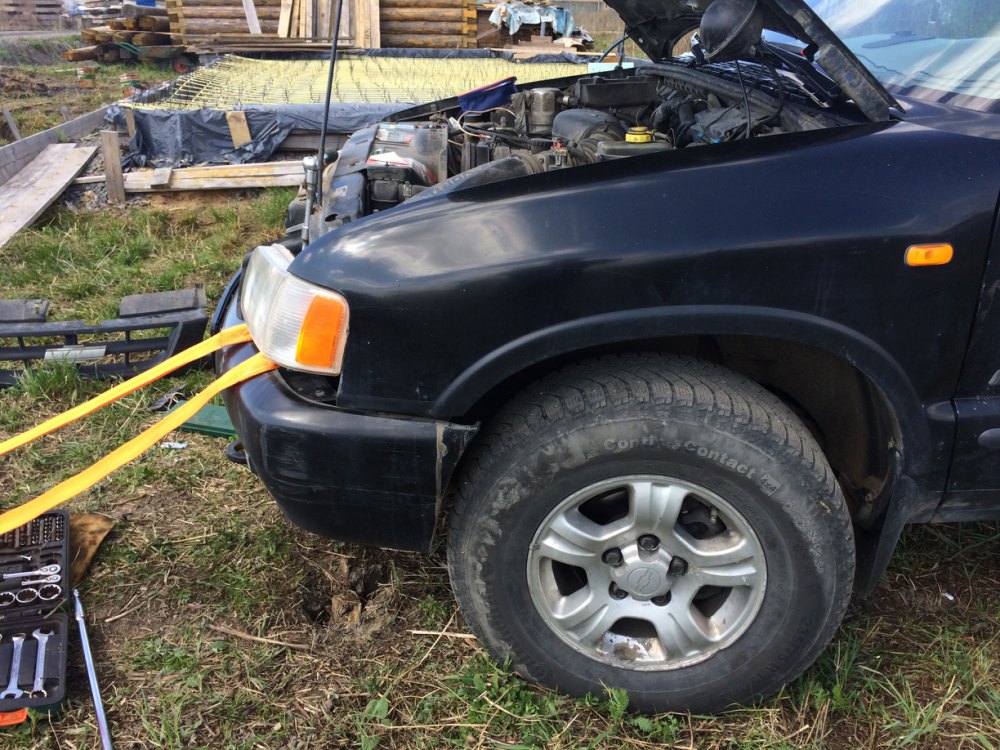

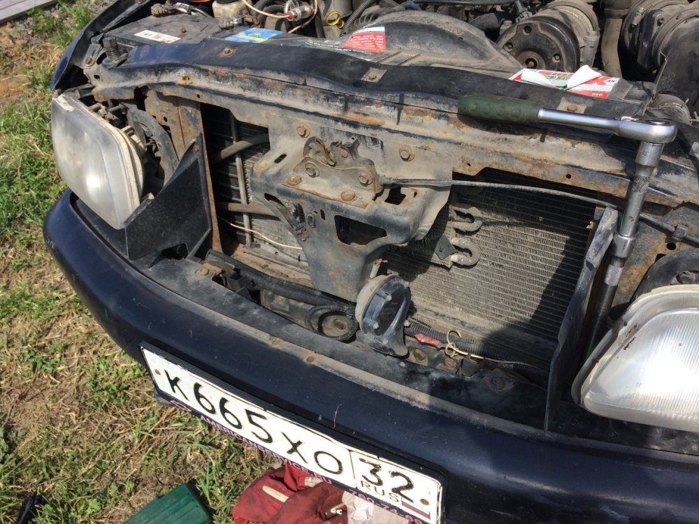

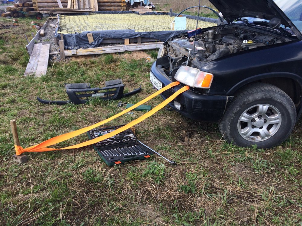

немного решил подправить криво висящий бампер после того как подбил фокус
не идеально но так уже гараздо лучше

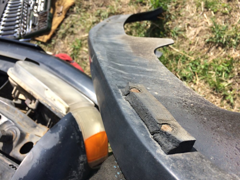

обнаружил "регуляторы зазоров" даже и незнаю,наверно колхоз...

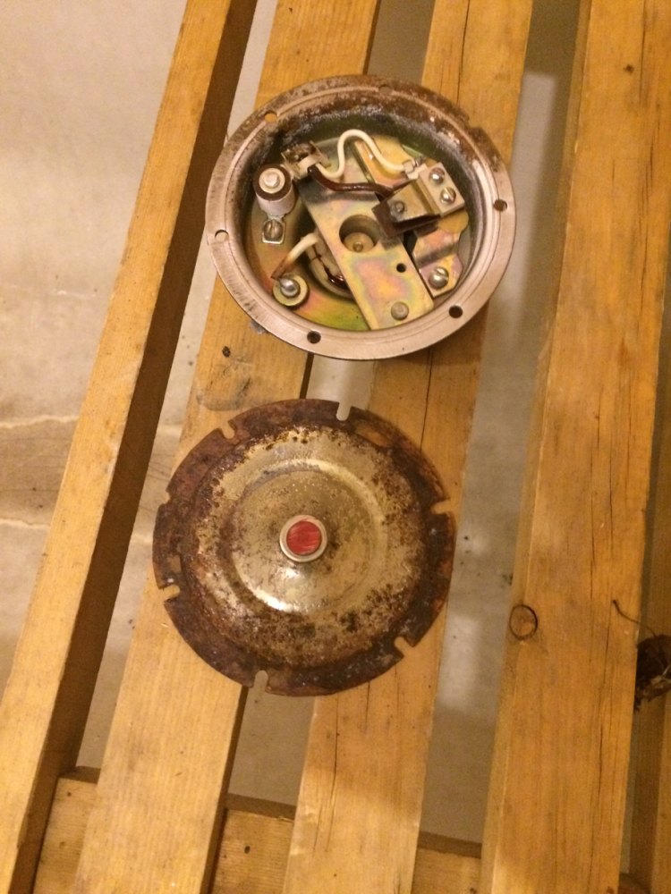

так же как и сигнал который совсем практически не сигналит  :( к тому же он только низкого тона.

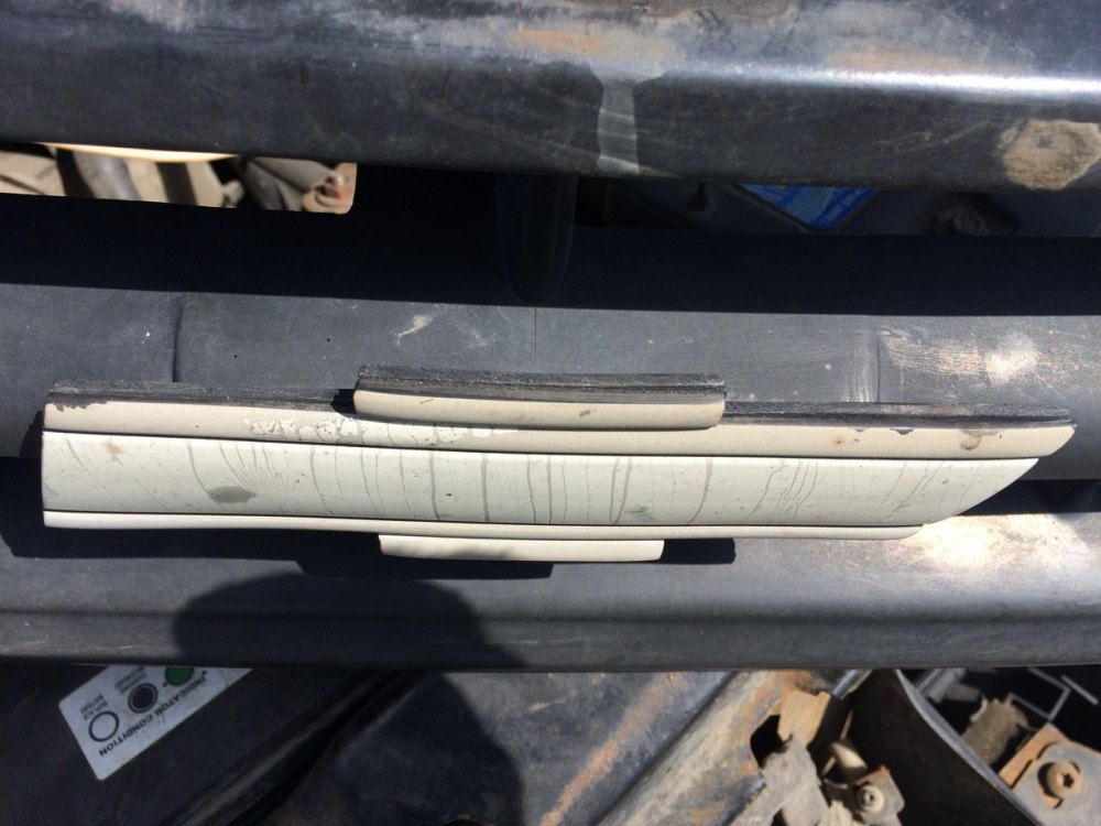

так же почти с самой покупки я подозревал что шильдик колхозный.... сейчас в этом убедился точно,вот даже и не знаю,может из куска латуни переколхозить  ;D :D

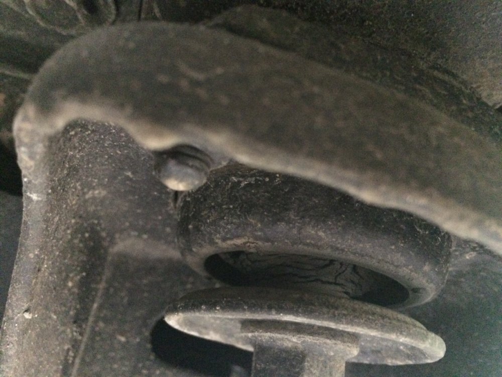

и похоже подушкам телика каюк,в трещинах и я могу рукой пошевелить телик, судя по форуму я так понял это не редкость,надо выяснить теперь что дальше,колхоз,бу,оригинал,заменитель...

сигнал отжарил щеткой по металлу,вроде заработало нормально) надо будет поискать в сарае что у меня есть еще,повесить высокого тона
