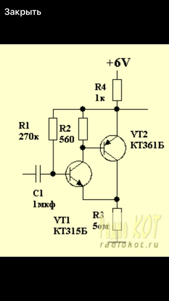

подошел к громкой связи с чистого листа, снова подключил штатно лежавший у меня мкэ-30 который весьма чувствителен, и снова слышно меня было только если микрофон у самого рта. то есть система в целом рабочая,полевик в микрофоне живой. немного пошатавшись по просторам интернета... посмотрел штатный микрофон на кашкай ,судя по найденным фото он видимо таки с предусиителем а не просто питанием, на разборках нашел рублей за 900,денег на кусок этого говна реально жалко(кашкаеводы поголовно жалуются что их плохо слышно),плюс ко всему изначально магнитола задумывалась как бюджетное решение и хоть какая то разминка для мозга пока совсем не отупел.
 в общем надо сигнал усилить с микрофона,товарищ предложил заказать на али дешевый предусилитель... но я хочу здесь и сейчас!
итернет выдал простое готовое решение
на лютых транзисторах которых есть у меня :D ох как я  ненавидел раньше эти 315 :) но не на мп40 же собирать  ;) морочится с микрухами и обвязками к ней чтоб проверить догадку реально лень. :o было решено добавить эту схемку к штатной.только выкинул конденсатор по входу так как он уже есть на выходе микрофона
5 ом резюка не нашел потому закоротил на прямую,так получается самое большое усиление
немного подвинув детали получилось уместить  :shit: все на штатной плате от микрофона
ну вобщем  позвонил по телефону слышно меня из другой комнаты   :super:  таки действительно оказалось что на вход был слишком слабый сигнал. так же были испытания по виберу,минут 30 поговорил,собеседник не испытывал дискомфорта от общения   :guns2: цель достигнута.

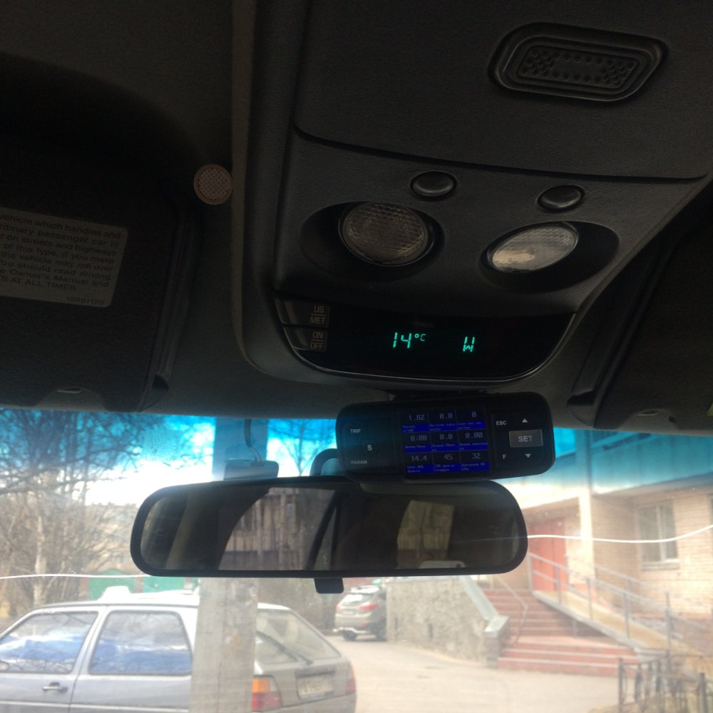

пока так
на ходу пока не пробовал громкую, но по идее должно быть нормально. про рамку: думаю поискать такого цвета пластик и попробовать сделать аккуратную самодельную,заодно можно будет поставить внизу пару кнопок и выключателей(хочу допы но не хочу дырявить салон)

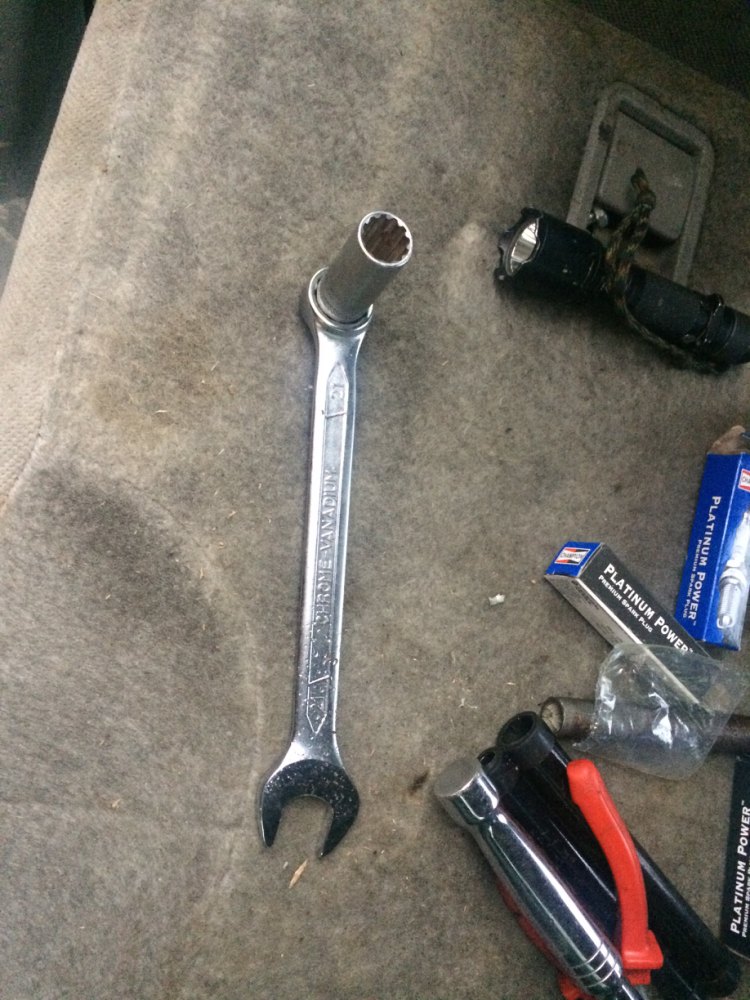

по скольку выглянуло солнышко,решил таки я попробовать махнуть свечи  ;D ну не попробовать а реально заменить  :) по скольку все для этого вроде как собрал,и непосредственно свечи,и сьемник колпачков,и домкрат даже.ну решил я начать с самой геморойной свечи  :) как оказалось не такая уж она и геморойная. сначала как народ пишет начал коротким свечником её и рожковым
в принципе вполне себе метод но блин неудобный и долгий, потом попробовал таки удлинитель непосредственно в свечник сунуть под углом,и все прокатило! на будущее немного доработаю свечник болгаркой и в связке с удлинителем рассчитанным на угол думаю можно менять будет классическим нормальным способом)
съемник колпачков как оказалось я купил не подходящий,но было реально лень ставить обратно колесо ничего не сделав! в итоге  съемник сделан был менее чем за минуту из попавшей под руки трубки с помощью топора  ;) на будущее немного доработаю конструкцию и кину в инструмент,в целом удачная конструкция вышла  ;D

А подушки двигателя живые?) А то мне при живых подушках вставить удлинитель никак не удавалось. Даже мелкий, даже под углом.

Накидной трещеточный на свечную головку  и всё проходит очень быстро. Срывать, ессно, не им а просто накидным.
В первый раз я это делал сверху, лежа на моторе. Сейчас вспоминаю и ржу. Заняло тогда это пару часов и пузырь водки) Но без потерь)
вот у меня тоже мысль такая закралась... у кучи людей не выходило а у меня раз и хорошо все...  но мотор вроде не скачет... надо посмотреть сфоткать

так там места нет на трещетку,она в рулевой вал упрется же. я первый подход тоже из под капота делал) но потом не стал выпендриватся и как сказали уже полез сбоку сняв колесо,весьма удобно и сорвать колпачки можно) вобщем доволен.сейчас махнул с другой стороны пару свечей,за недостающей сейчас поеду в магазин.
mousof имел в виду ключ с трещоткой типа вот такого, а не трещотку для головок

аааа) понял про ключ,да,идея хорошая.надо  взять на вооружение.у меня просто таких небыло ключей потому и подумал про обычую трещетку
