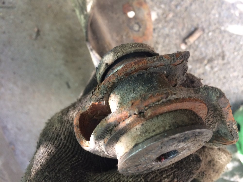

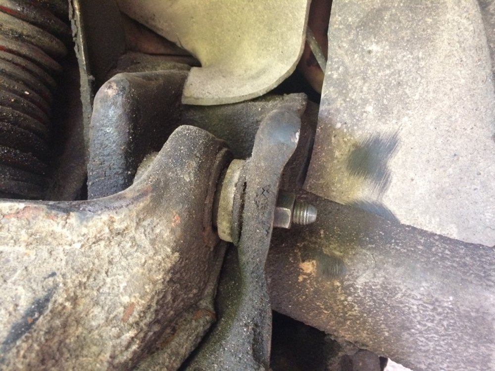

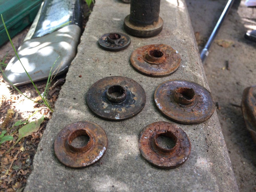

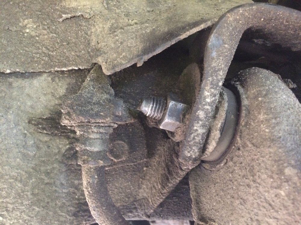

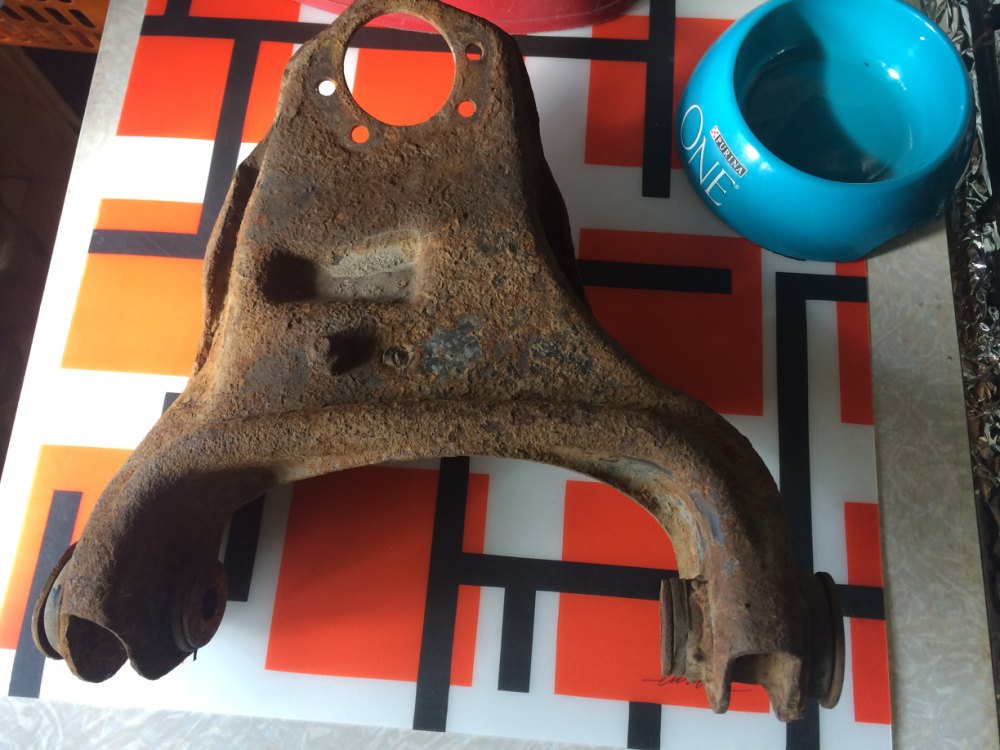

полез менять я рычаг,начитавшись страшилок на форуме думал что придется отламывать болты,точить новые...
но как оказалось всё хорошо у меня)) болты живые,даже совсем без ржавчины,с обоих сторон замечательно крутятся)
но все равно на сколько мог подлезть сначала прыснул ВДшкой,затем очистил щеткой.после развала замажу толстым слоем графитки

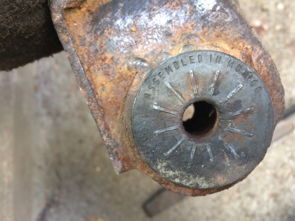

один сайлент вынулся от руки,трещин нет но он сточился и крутился в обойме.
 на ржавом рычаге все шайбы ржавые потому снял со своего и переставил)
чтоб вынуть развальные болты пришлось открутить верх амортизатора,но и там всё хорошо) очистилось,открутилось,закрутилось)
ну и до кучи полез глянуть что там с торсионами,оказалось болты выкручены ,я вкрутил их на 4 оборота.вроде морда немного приподнялась

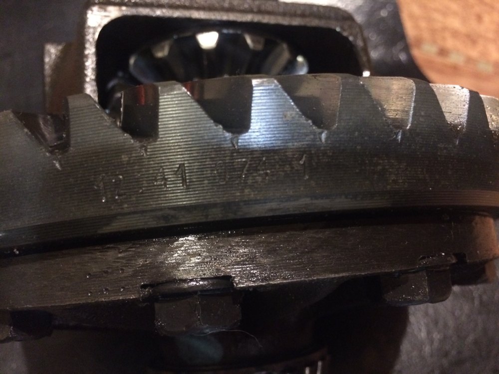

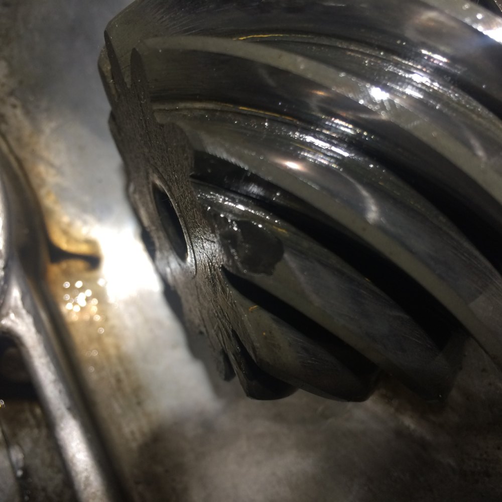

пользуясь тем что сегодня я оставлен дома один...  по мимо рычага решил полезть в передний мост и доразбирать его таки.
судя по герметику и надписям внутри картера,мост разбирали,
немного склот хвостовик,но скол почти не в пятне контакта,так что походит)
а вот ось сателлитов немного проточил фланец,думаю это не штатный режим,могу предположить что возможно в мосту должна быть прокладка,а собрали на герметик,но это чисто предположение,кто его знает с завода идет там прокладка или нет
ось 26 зубов. интересно с елабуги такая же или нет,типа можно ли сколхозить франкенштейна)) надо будет найти фото попробовать посчитать зубы)
 зубов 12х41........ 41:12=3.41 хм...

« Ответ #503 : Сентября 04, 2017, 10:19:14 pm »
Мост собирается на герметике.

« Ответ #504 : Сентября 04, 2017, 11:47:55 pm »
спасибо,значит буду собирать на герметике

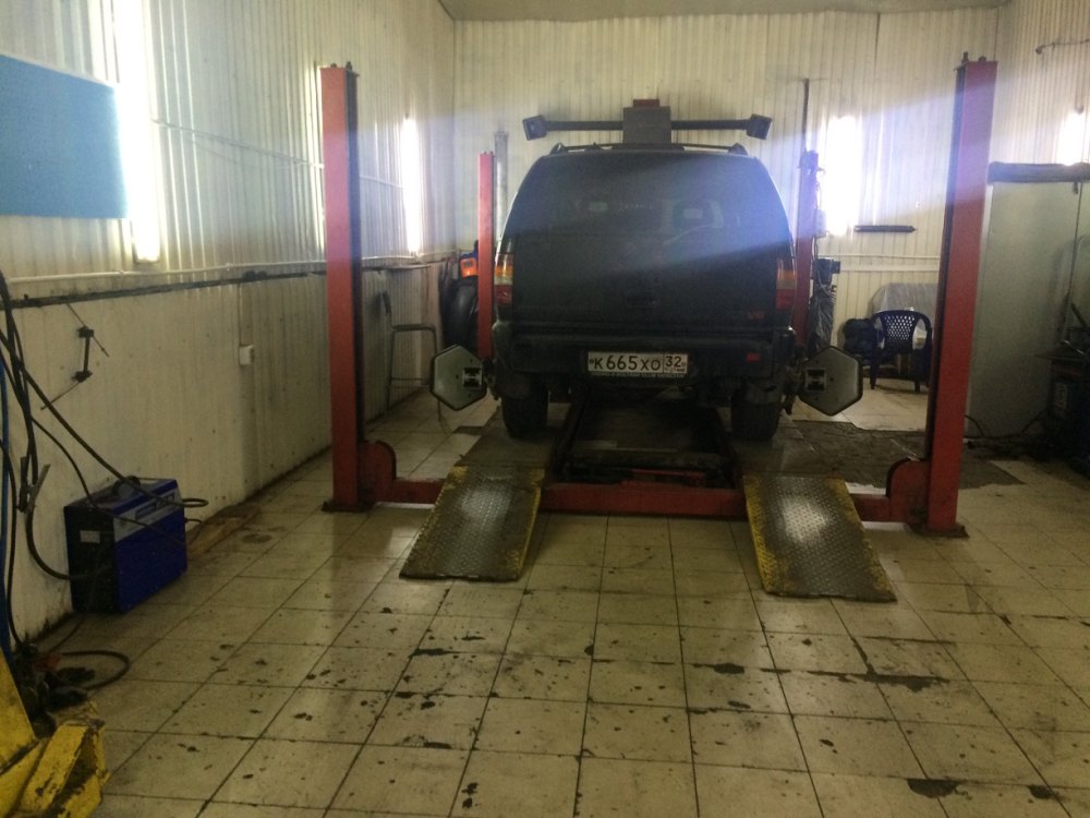

тем временем заскочил на сход развал,сделали,но всё равно как то не идеально что то в машине,что то мне не нравится

Передний мост родной разбирал? По передаточному числу это амер.  У нас 3.72.
ШБЕ 4.3l 1998.  L35
« Ответ #506 : Сентября 05, 2017, 08:34:22 am »
мост я взял под замену, как 3,73(или 3,72,как там правильно)... хотел его перебрать и заменить,а теперь вот сижу репу чешу. всё таки свой мост снимать придётся,тогда отложу до лета,с другой стороны при таких делах можно будет сравнить мосты воочию,и проверить есть ли одинаковые части, может там можно шестерни просто махнуть.а может нет... правда при таком раскладе пятно контакта надо регулировать,чего я пока ещё не делал
 и можно ли наши палки туда ткнуть.
надо будет у себя в заднем мосту посчитать зубы,может это я что то не так считаю
