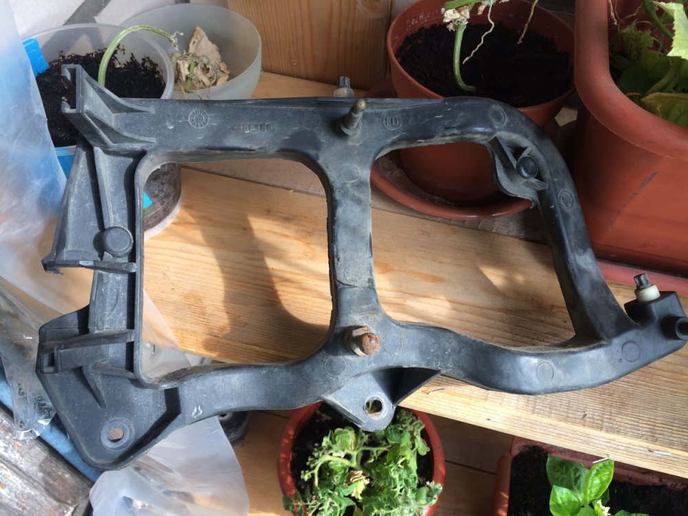

спасибо сереге,теперь у меня есть рамка на фару) регулировки сорваны
потому выкинул нафиг,отверткой подстрою,благо не каждый день надо это делать,вообще конечно бы коректор фар былоб неплохо,но пока решений я не вижу

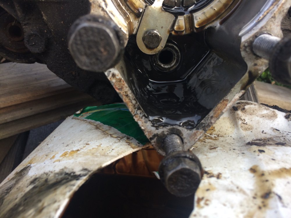

так же решил вскрыть мост,пока было немного времени на даче.глянуть что там как... масло слилось грамм 100-150,до редуктора не добрался еще,может завтра время найду

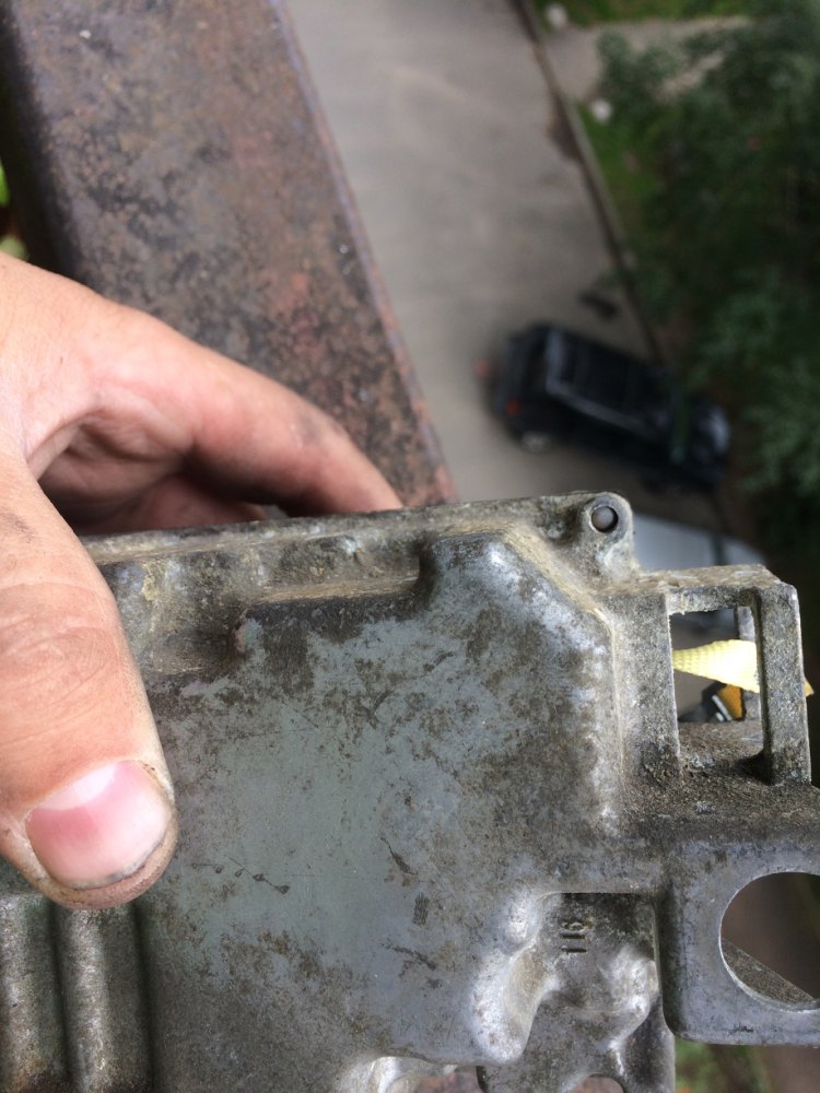

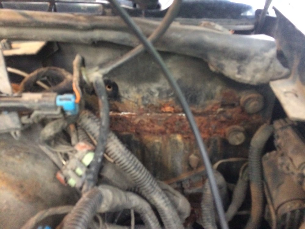

выдалось у меня сегодня немного времени,добрался сегодня до чудной коробочки под названием куриз контроль) заодно глянул что там за ней... а за ней тихий ужас который при ударе отверткой сразу становится сквозным,
но ладно сегодня не о нем,а круизе)

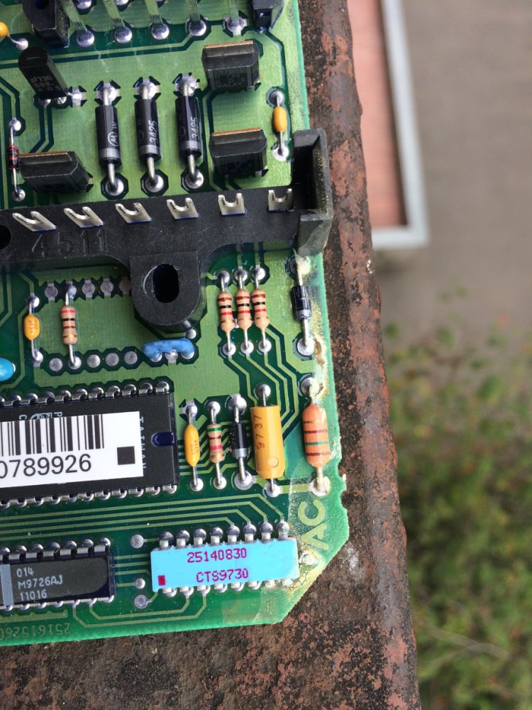

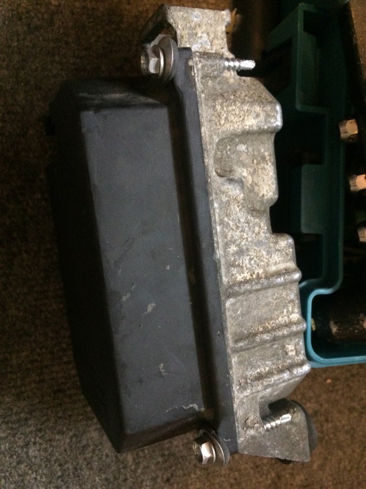

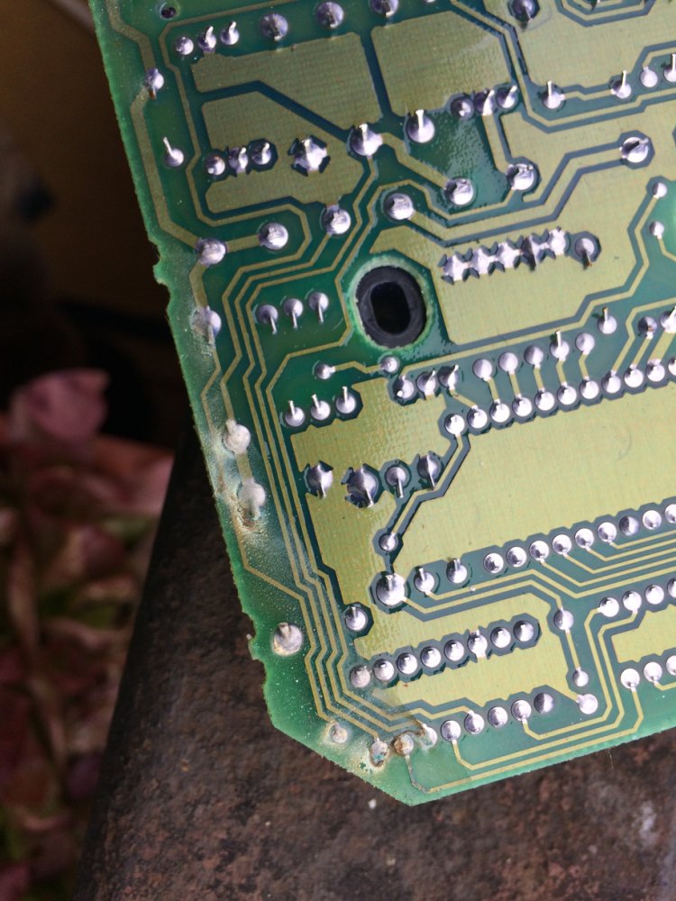

вобщем вскрытие прошло так же как и прошлого блока: срывом всех болтиков,но бог сним, смотрим а там... жидкость попала на плату управления...
по скольку снова благодаря сереге у меня есть свиду целый блоку круиза выяснять что же там именно сдохло небудем) а сразу поставил другую плату управления) и о чудо!!! круиз ожил! ну раз такое дело-сверлим болтики,расширяем отверстия....
и что то в закромах нету подходящих болтиков... а и бог с ними,на кровельные саморезы люто но функционал выполняет,влияет лиш на внешний вид,потому будет так.

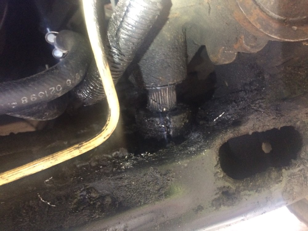

добрался в перерыве дождей к машине,скинул защиту,начал высматривать стук в рулевой,маятник так толком и не продиагностировал,но вот на сошке порван пыльник оказался,и вроде как есть люфт,думаю в любом случае надо хотябы с рулевой тяги снять попробовать поболтать шар,если хорош то просто пыльник махнуть. начитался тут страхов о том что сошку снимать это целая эпопея) эх мнеб теплый угол  на денёк с розеткой и нет проблем) есть и перф и болгарка,все порежу к чертовой бабушке)
буду ждать сухих деньков чтоб на  даче все сделать
одно смущает,у меня начало жрать внешнюю часть правого колеса,думаю из за сошки то вряд ли было бы так,поди маятник тоже надо смотреть
заодно посмотрел как же там мои масляные шланги,как оказалось все сухо и чисто)
кто нибуть скажет,это с наших машин или с другой оперы?

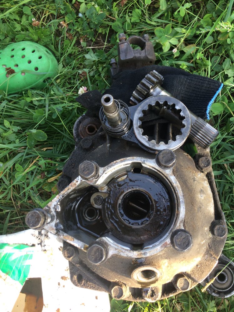

вобщем то не так страшна сошка как её рисуют))) немного вбив пару клиньев между сошкой и редуктором,решил не насиловать агрегат и пойти простым путём,ну как простым... болгарка у меня есть конечно но электричества то нет... ерунда) есть шуруповерт и хорошие советские сверла! сказано-сделано.дольше стабилизатор откручивал.
и монтажкой совсем немного шлёп и привет
судя по фото уже меняли сошку с помощью жены болгарина)
теперь пеший поход в би-би за съёмником шаровых,пока буду ходить подумаю о том что может быть снять всю рулевую целиком,глянуть так сказать не на авто,может стоит вообще целиком её махнуть на новое... пока погода хорошая по идее до вечера справится должен... еще меня посещают мысли что если развернуть сошку вперёд то не надо откручивать редуктор чтобы её снять...

вскрытие показало- пациент умер от вскрытия) вобщем сошка была жива,да и хрен с ней! скинул полностью рулевое,подумав как следует не хочу туда лезть в ближайшее время
маятник тоже жив оказался,вобщем то в итоге только его и не стал менять

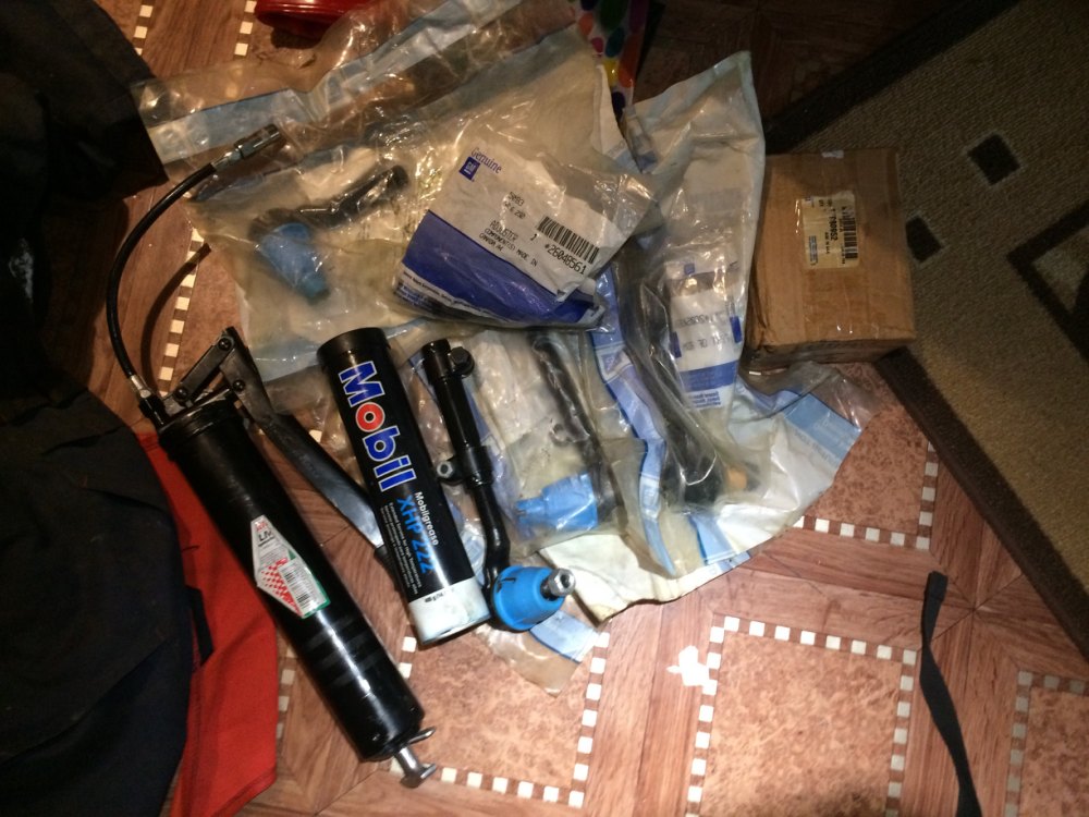

рулевые тяги были какая лучше,какая хуже,подумал а и ладно,махну все,старые на черный день в сарай закину)подготовил,шприценул,зря. родной смазки там вдоволь.
ко всему барахлу идут инструкции такого плана
