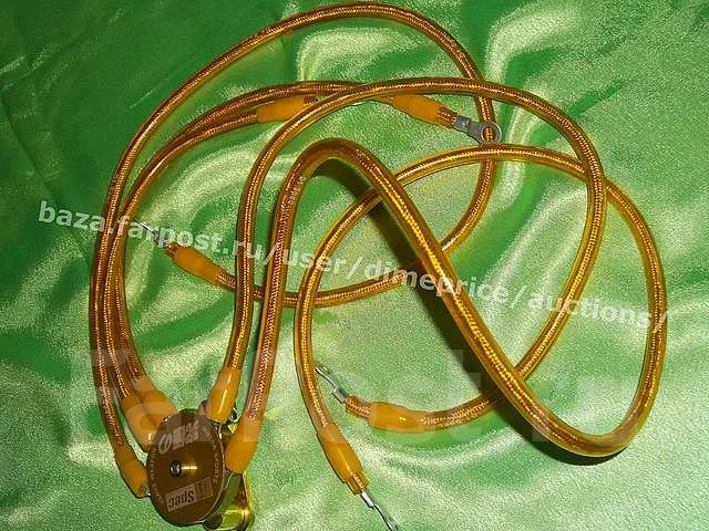

а если разминусовку поставить дополнительно?
Можно и поставить, но следить за состоянием  крепежа минусовых контактов  все равно нужно. Штатных  проводов в таком случае вполне достаточно.
