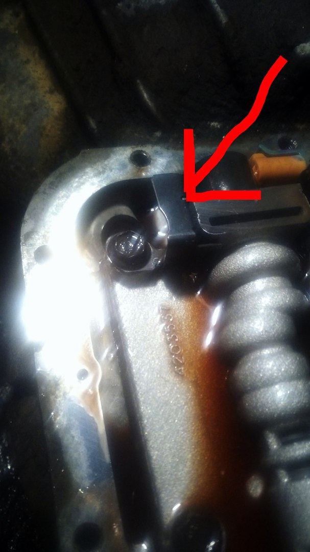

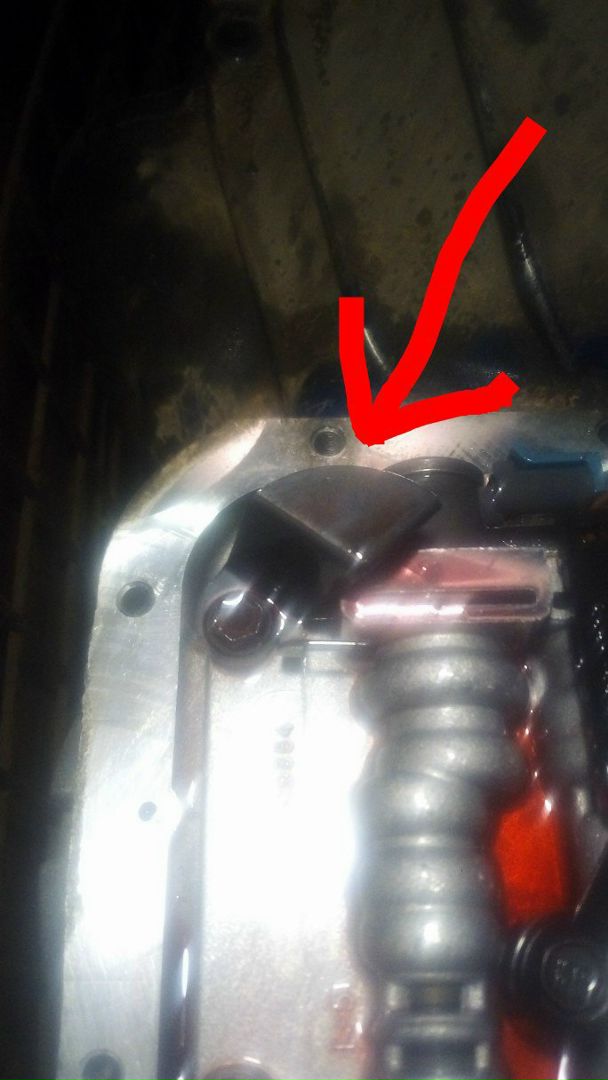

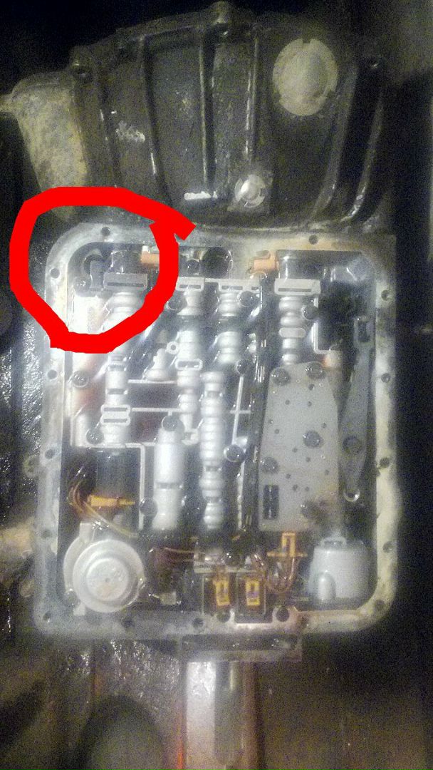

Практически на всех фотках и видео, где видно соленоиды (за исключением парочки), а так же на фотках КИТ комплектов соленоидов, разъем соленоида TCC PWM имеет черный цвет, а разъем соленоида 3-2 - розовый.
Точно так же было на моей АКПП, которую я снял, и на которой ГТ нормально блокировался. Это хорошо видно на фотках, где я указывал разницу упора для масляного щупа:
А вот на доноре, которого я поставил, оба этих соленоида имеют разъемы розового.
Скажите пожалуйста, это имеет значение? Может кто-то лазал в эту коробку и просто воткнул не тот соленоид?
« Последнее редактирование: Марта 27, 2018, 03:20:09 am от AntoNK-SPb »

 Соленоиды на 90% не причем, т.к. ошибка говорит о пробуксовке а не исправности электрической части. Можно переставить гидроблок, но может вернуться пинок 1-2, вообщем понятно, что ничего не понятно. Универсального совета в данной ситуации дать не возможно.
