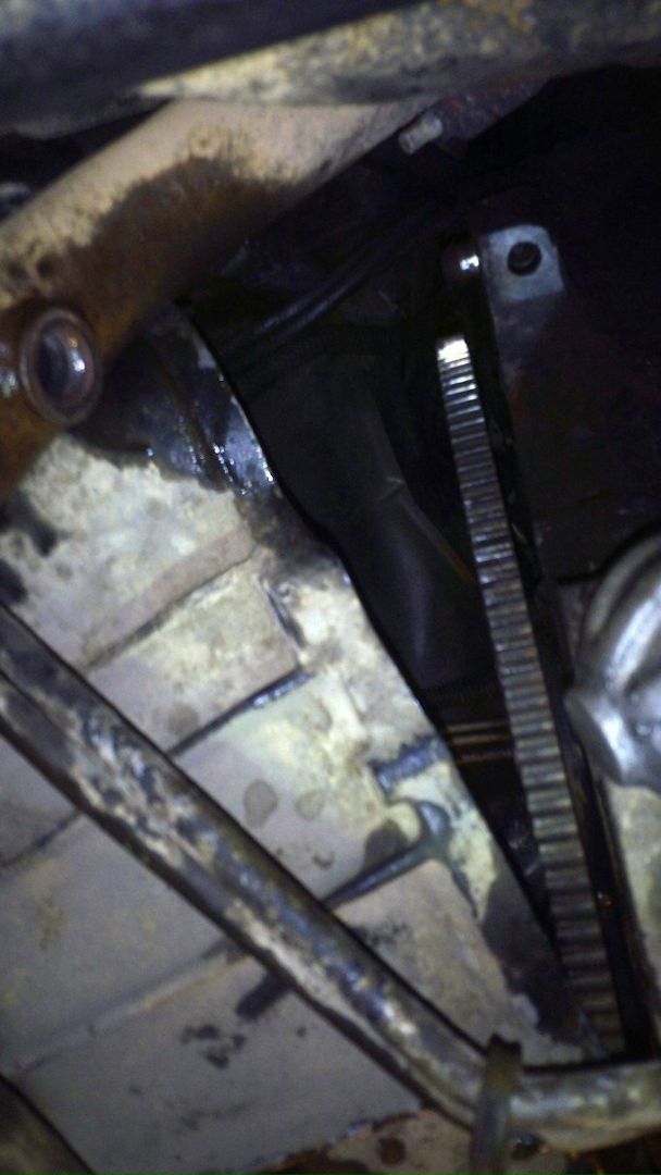

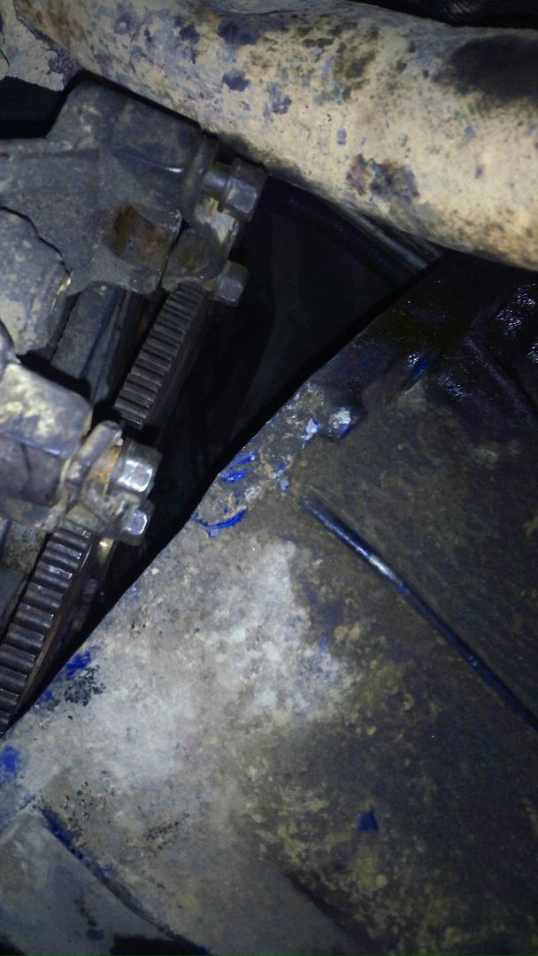

« Ответ #1083 : Марта 18, 2018, 02:51:49 am »
Воткнул коробку обратно, открутил бублик.
С бубликом она отпрыгнула от двигателя легче, но не на много дальше  :'(
Еще почти два часа кувыркания с коробкой под машиной - а воз и ныне там.
Пробовал и прямо ее отодвигать назад, и заваливать назад, и поворачивать ее вдоль оси - не вынимается  :-\
Штаны откручивать от коллекторов боязно, видя состояние шпилек на коллекторах. 100-процентно парочка заломается.
Уже начинаю подумывать об откручивании подушек и приподнимании кузова.
В 00:00 у меня закрывают гаражи и выпускают на территорию собак. Поэтому пришлось бросить коробку вот в таком положении до завтра:

« Ответ #1084 : Марта 18, 2018, 09:23:39 am »
Вижу несколько вариантов развития:
1 Снимать "штаны"
2 Резать/варить трубу "штанов"
С подушками кузова, поподалово похлеще штанов.

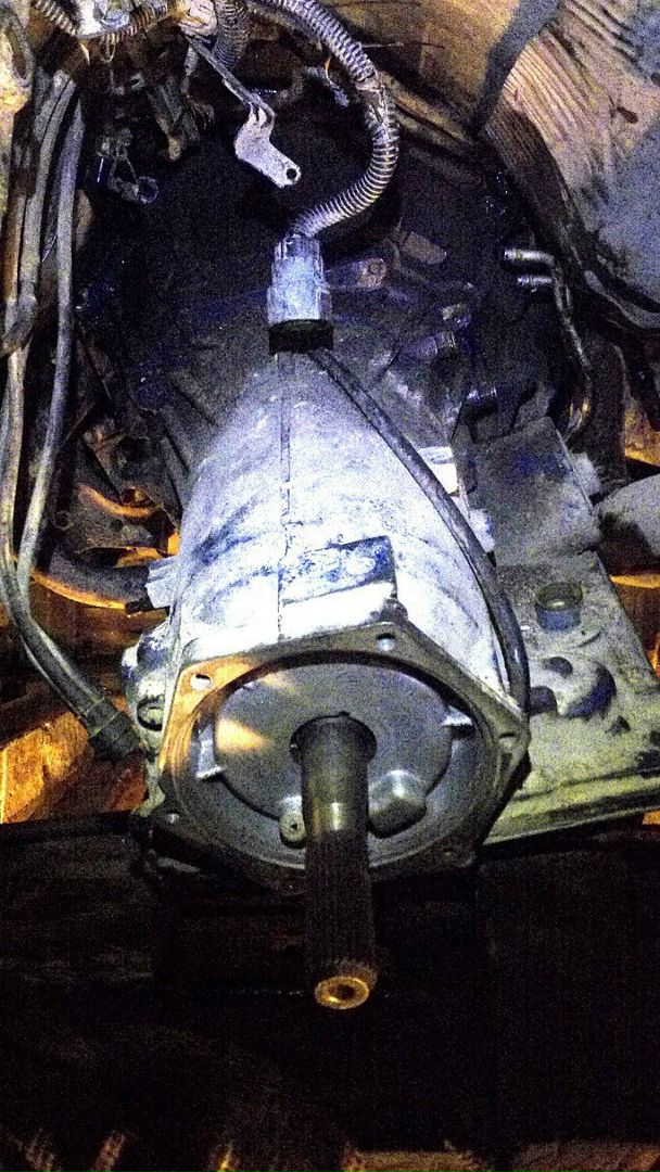

Re: 4l60e-4l65e ремонт,правила эксплуатации,советы .
« Ответ #1091 : Марта 18, 2018, 05:41:07 pm »
УРА!
После трёх часов замачивания и прогрева строительным феном гаек, удалось без потерь отвернуть штаны от коллекторов.
А вот когда стал отворачивать штаны от катализатора, первая же шпилька отломалась. Решил плюнуть, просто оттянул весь глушак назад, и штаны снялись с коллекторов и опустились вниз.
АКПП на подкатной домкрат и аккуратненько ее сняли.
