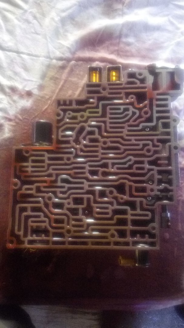

Слил масло, поддомкратил коробку и снял поддон. Отсоединил шлейы проводки и снял соленоиды TCC. Осталось снять фиксатор клапана и вынуть клапан и пружинку.
Вот тут то и оказалась самая засада. Все фиксаторы соленоидов вставлены снизу, со стороны поддона. И снять из - секундное дело. А вот фиксаторы клапанов, как оказалось, вставляются сверху. И поэтому необходимо снимать гидроблок.
Это пипец, как неприятно делать лежа под машиной, когда с коробки неприрывно по чуть-чуть капает АТФка.

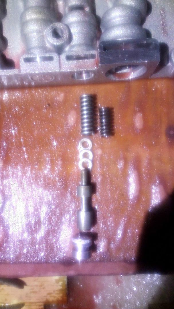

Померил колумбусом необходимую длину пружинки для полной блокировки клапана, померил купленную пружинку - вуаля! То, что надо!
Ну, почти, то что надо. Решил это почти компенсировать добавлением трех шайбочек М5.
Справа родная пружинка, слева ремонтный набор.
Вставил обратно клапан с ощутимым поджимом пружинки.
Собрал коробку.
