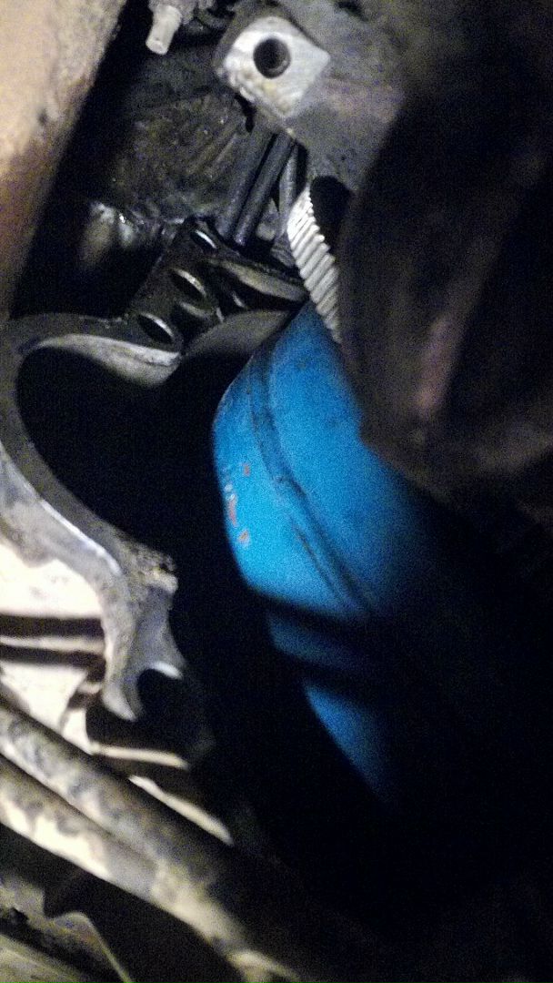

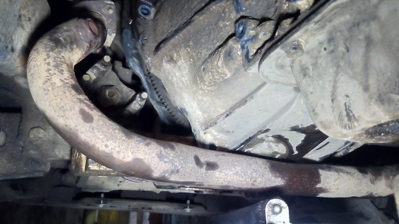

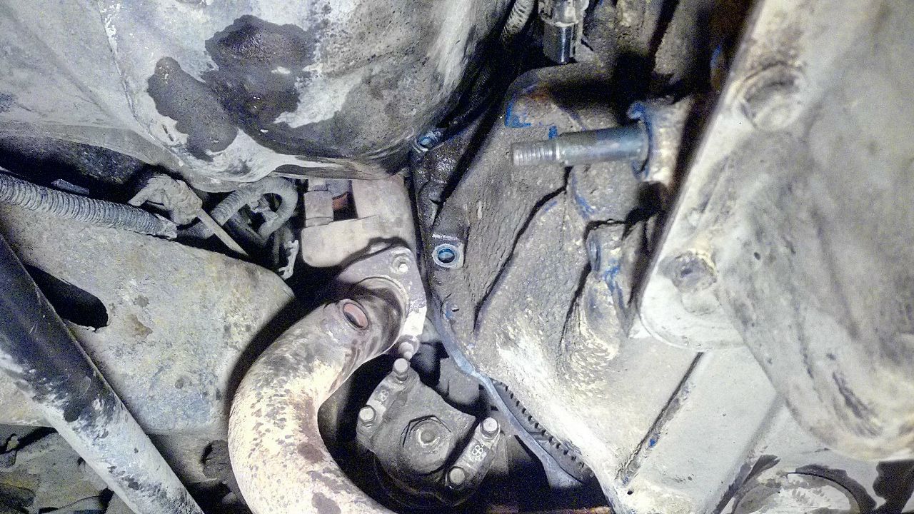

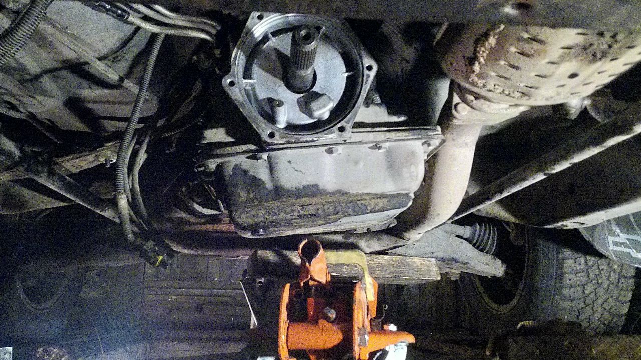

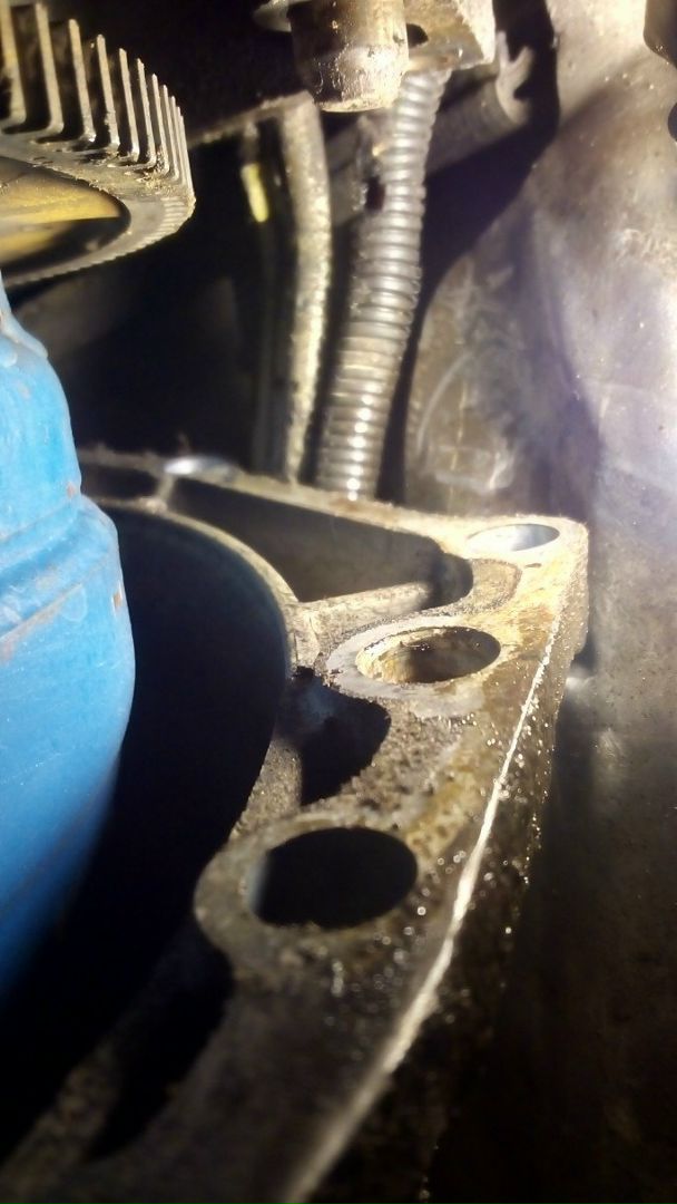

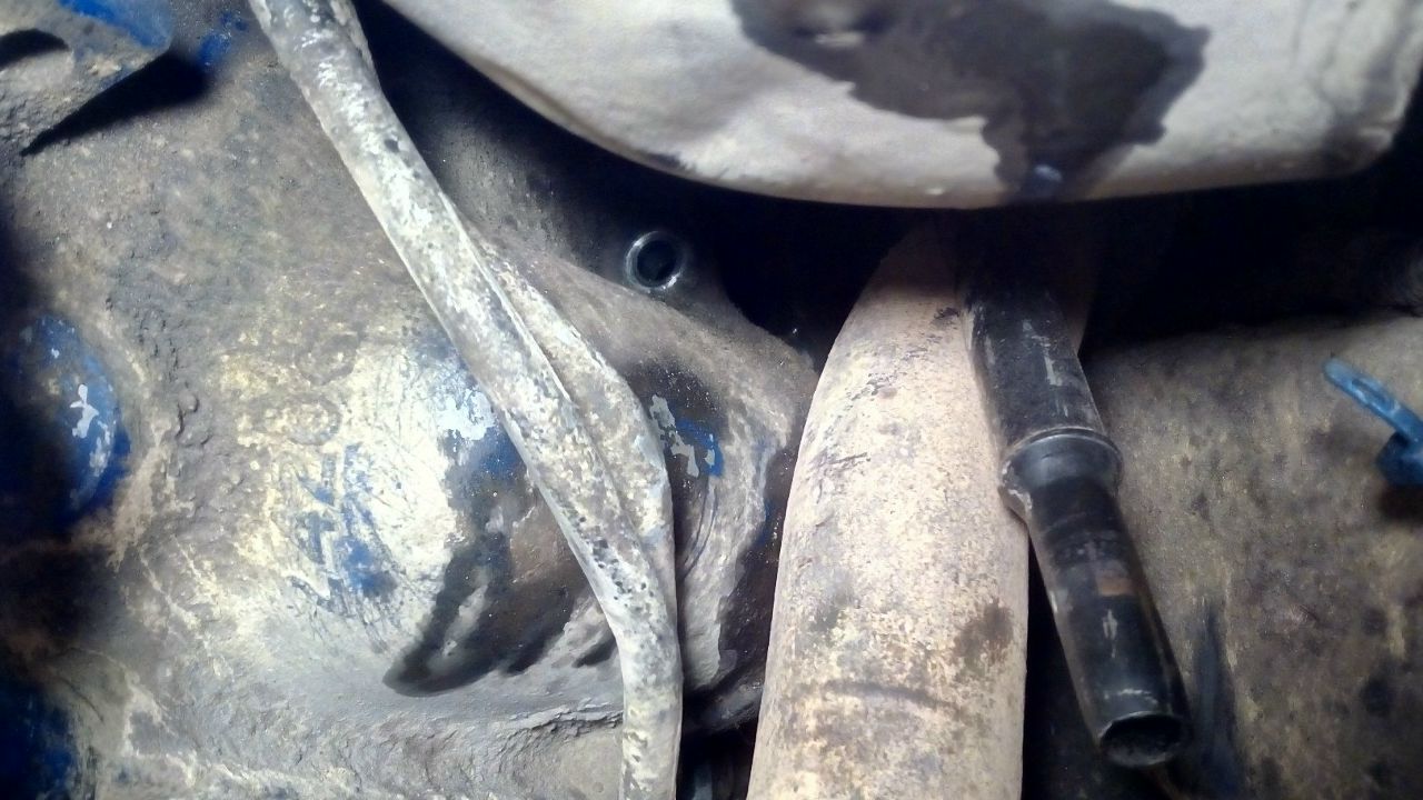

« Ответ #1067 : Марта 17, 2018, 09:53:55 pm »
 вт в таком положении уперлись. Дальше не идёт.
Вот так колокол со стороны стартера за штаны цепляет, но по ощущениям, все-таки здесь проскочить должен.
Вот тут видно, как за поперечину штанов цепляет. Но тоже вроде не смертельно.
Вот левая сторона колокола верхним ухом в кузов уперлась мертво. Точнее, там тепловой экран приклепан к кузову. Так вот она в него уперлась.
То же самое ухо. Вид со стороны бублика (голубой слева - бублик)
верхнее ухо со стороны стартера упирается в кузов. Вид со стороны бублика.
