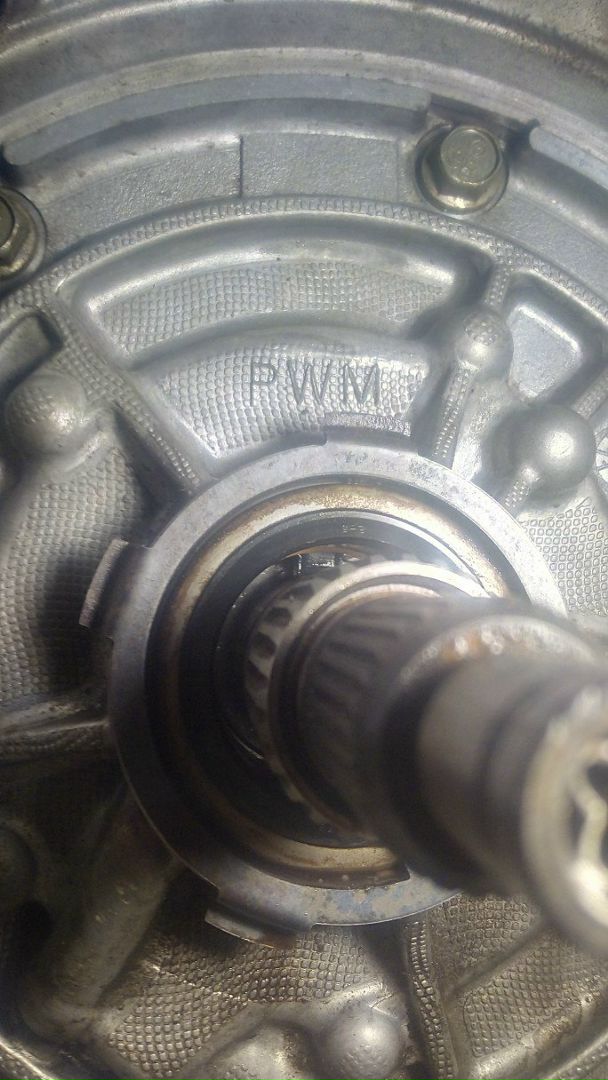

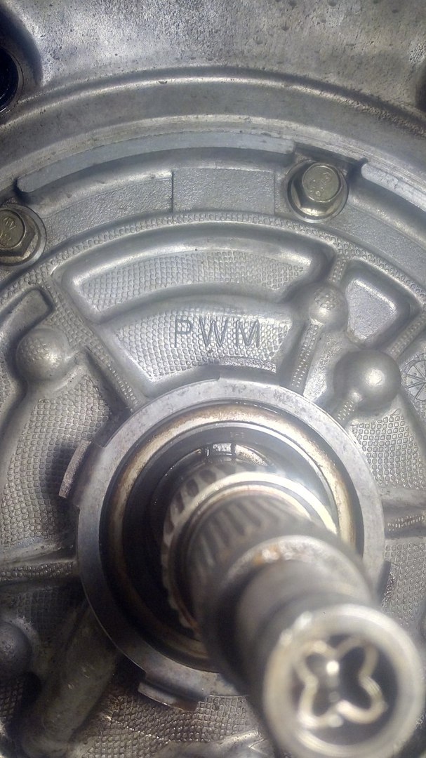

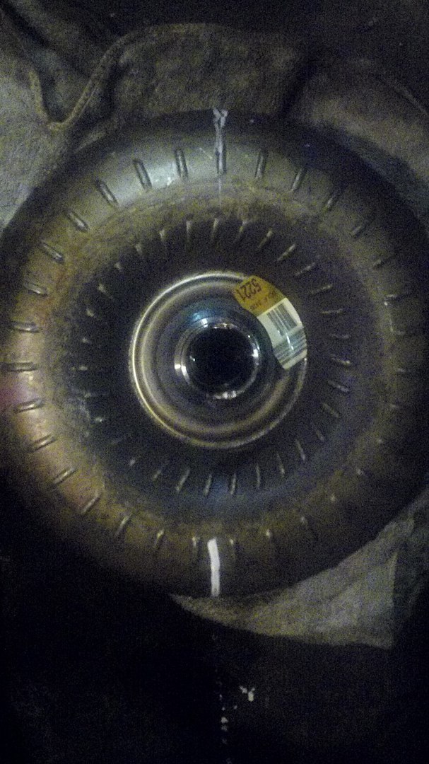

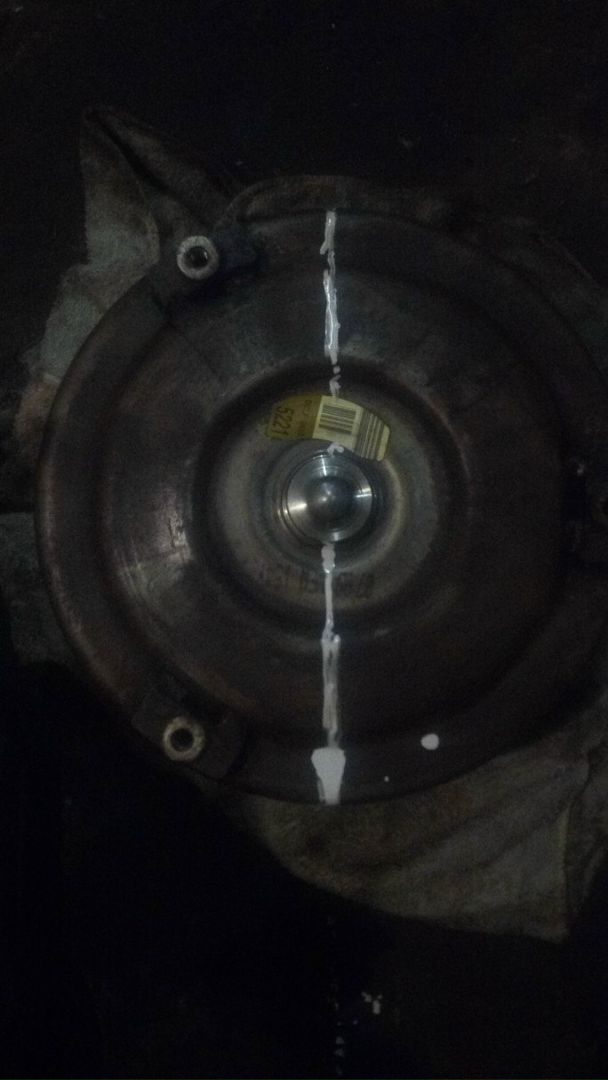

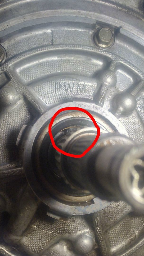

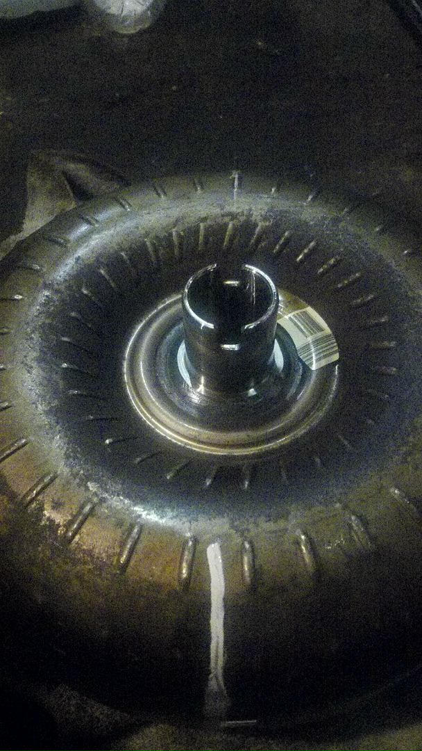

    Всем спасибо за предостережения!
    Если бы вы меня не напрягли своими постами, я бы на новой коробке точно бы сломал этот насос, ибо не подумал бы заглянуть внутрь и втыкал бы бублик в коробку как попало.
    А так, вчера, еще не дождавшись вот этого поста, за который отдельное спасибо Аркаше (коротко, и боле менее доходчиво)...
    Блин, вал входит в зацепление с насосом, если надевать бублик то там без усилия и можно легко попасть, коробка своей массой при несовпадении вала и маслонасоса, маслонасос давится, как то так.
    .., я стал внимательно разглядывать посадочное место бублика. И вот, что там разглядел:
    Вот они, те пластмассовые части насоса (не знаю, как их правельно назвать, пусть условно будут "шпонками"), которые должны входить в прорези на втулке бублика (их две симметрично относительно вала, но сфоткал одну)
    Повернул тонкой отверткой пластиковый ротор, чтобы эти "шпонки" встали вертикально. Подняли коробку из ямы на доски под машину без бублика и надели бублик.
    Чтобы не промахнуться прорезями мимо "шпонок", белым маркером обозначил их расположение на обратной стороне бублика.
    Вот как-то так.
    Заглянул внутрь снятой коробки. Вроде ротор целый.
    Потом, когда собиру машину, буду внимательнее ее разглядывать.

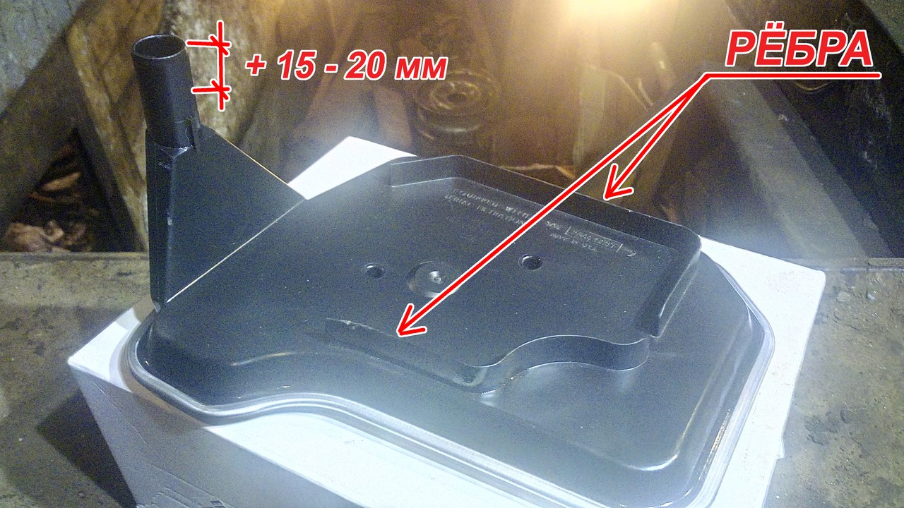

    А теперь рубрика "Сам спросил - сам ответил".
    Несколько страниц назад задавал вопрос, на который так и не получил ответа:
    Ребята. А подскажите, пожалуйста, можно ли на 4L60E с низким поддоном с Елабуги и на 4L60E с глубоким поддоном с американца поменять местами эти поддоны.
    То, что фильтры тоже махнуть надо - это понятно. А больше ничего этой замене не помешает?
    Докладываю:
    Чтобы поменять местами низкий и глубокий поддоны, нужно:
    1. Поменять фильтры. С виду они очень похожи, но на фильтре для глубокого поддона трубка выше примерно на 15-20 мм и сверху есть ребра.
    На фильтре для низкого поддона таких ребер нет.
    Вот фильтр для глубокого поддона:
    2. Еще надо поменять местами упоры для маслянного щупа, иначе фильтр для низкого поддона не встанет на свое место.
    Находятся они тут. Крепятся под один из болтов гидроблока.
    Вот так выглядит упор для низкого поддона:
    Авот так - для глубокого:
    Всё.  :)
