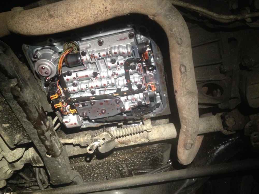

Та где два типа розовых это 96 год. По блоку . На гидроблоке обычно в кружочке  год отлит.и по факту соленоид 3-2 белый! Просто масло делает свою окраску. У старых они коричневые . Так что визуально твои 2 одинаковых соленоида . Серый и белый конектор.

нашел фото своей коробки(елабуга 98г) если поможет вдруг. у меня оба разъема розовые
а вот упора щупа нету, он реально нужен для правильного указания?

...На гидроблоке обычно в кружочке  год отлит...
А где точнее искать этот кружочек с годом?
Стрелочкой случайно не он показан?

« Ответ #1167 : Марта 27, 2018, 08:22:32 pm »
Это для точного показания как отбойник потока. Предположение . Да стрелочкой.
