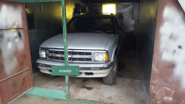

Сегодня, плюнув на перекраску, починку заднего бампера, страховку, учет и на здравый смысл, машина была собрана и сделан круг по МКАДу...
Итоги трех лет ремонта: двигатель не дымит и не стучит. Давление финской синтетики 5w30 при полном прогреве на холостых чуть меньше середины. ГУР где-то подтекает (сдается мне, что из шлангов, промытых сольвентом). Из двигателя тоже по шлангам потихоньку капает.  Коробка работает нормально, тормоза... блейзеровские... Люфт руля в четверть оборота...
Но тяги нет от слова совсем! Прям вот вообще не тянет! Иногда с места подхватывает очень хорошо, но остальное время при нажатии на пелаль газа машина ревет, но не едет... Да, и колеса квадратные. После 100 км/час становится крайне тяжело управляемой.
С почином меня, короче... Первую сотню обкатал... Заседание продолжается...
