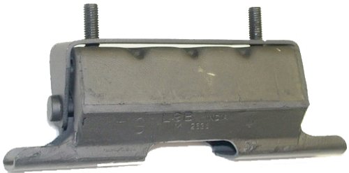

     туда и прямоугольная пойдет, только надо выкинуть эту шайбу вместе с креплениями
    Вообще не понимаю смысла этого апгрейда - старая опора гораздо надежней

    Вот такая опора: http://ecx.images-amazon.com/images/I/31JPX05MXEL.jpg у меня.  Anchor 2638. Дубовая, кстати, до ужаса.

    Всем снова Здрасти)) Посмотрел опору коробки,она у меня тоже не кирпич,а как на фото от  "dalekov" !!!номер ее как я понимаю 93267263 ???
    Ага, поэтому и ищу круглую. Уже года три, но пока безрезультатно. Магазины заказ принимают, но потом  отказ :(
    Еще на моей написано 90447528

    93267263 нет ни где в России, Марат убедил окончательно. Зато в Бразилии навалом!!!
    Кто если найдёт где, дайте знать!!!

    По опоре коробки все понял,всем спасибо!!! Попробую через своих знакомых найти 93267263, какие будут результаты напишу обязательно!!!
