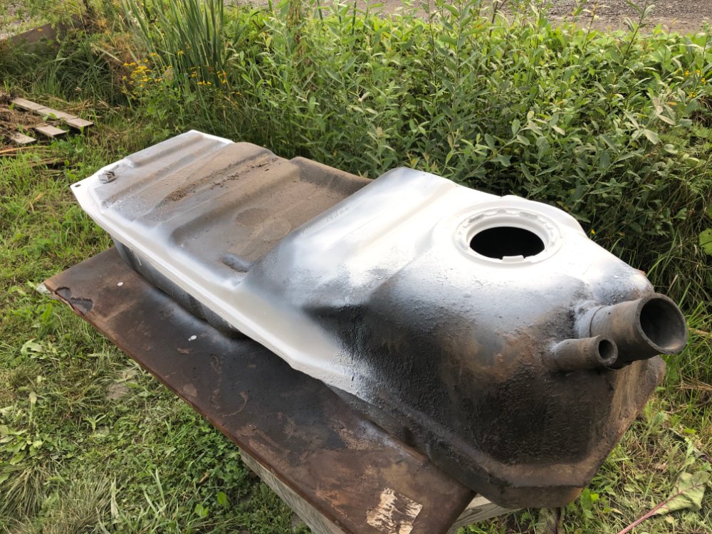

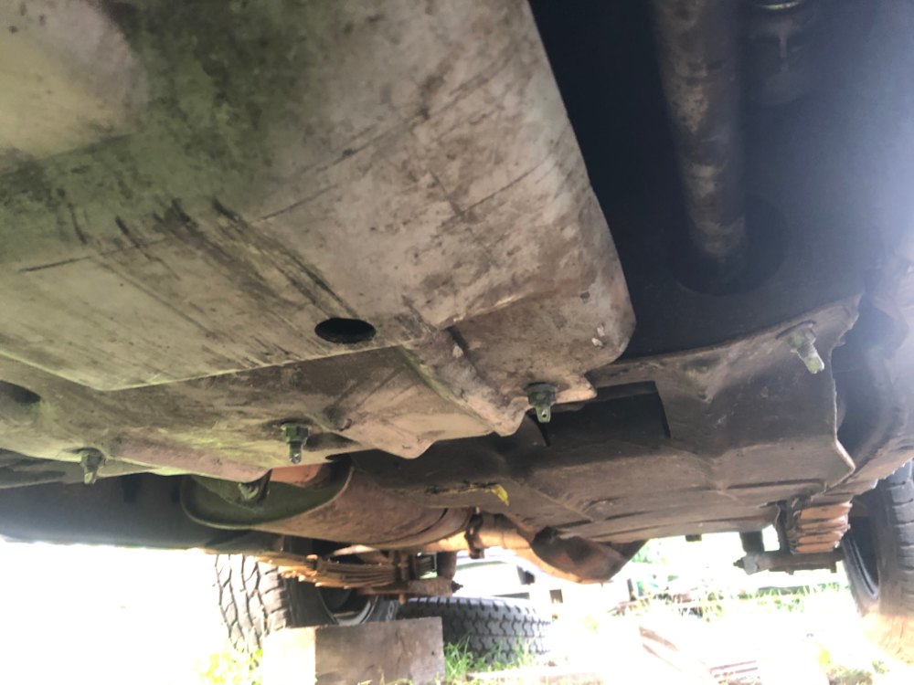

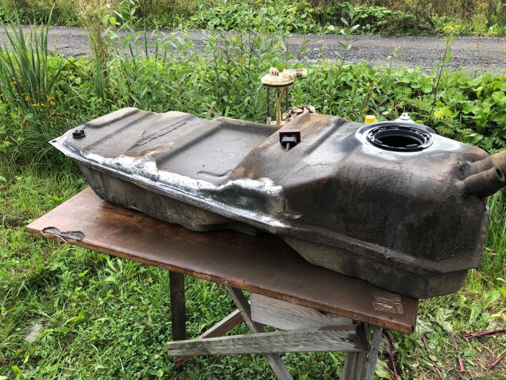

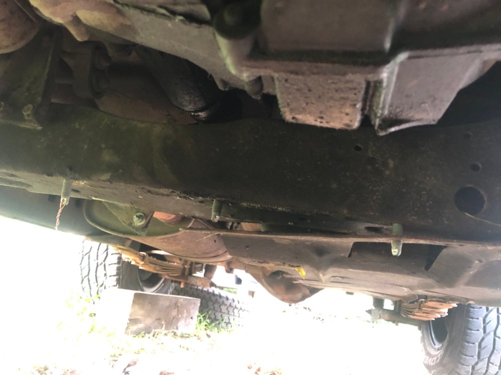

по хорошему бы отпесочить бак и покрасить но у меня нечем...
после пузырька который грызет ржу и карщетки
гавененько в целом но мне нужны места прилегания резинки

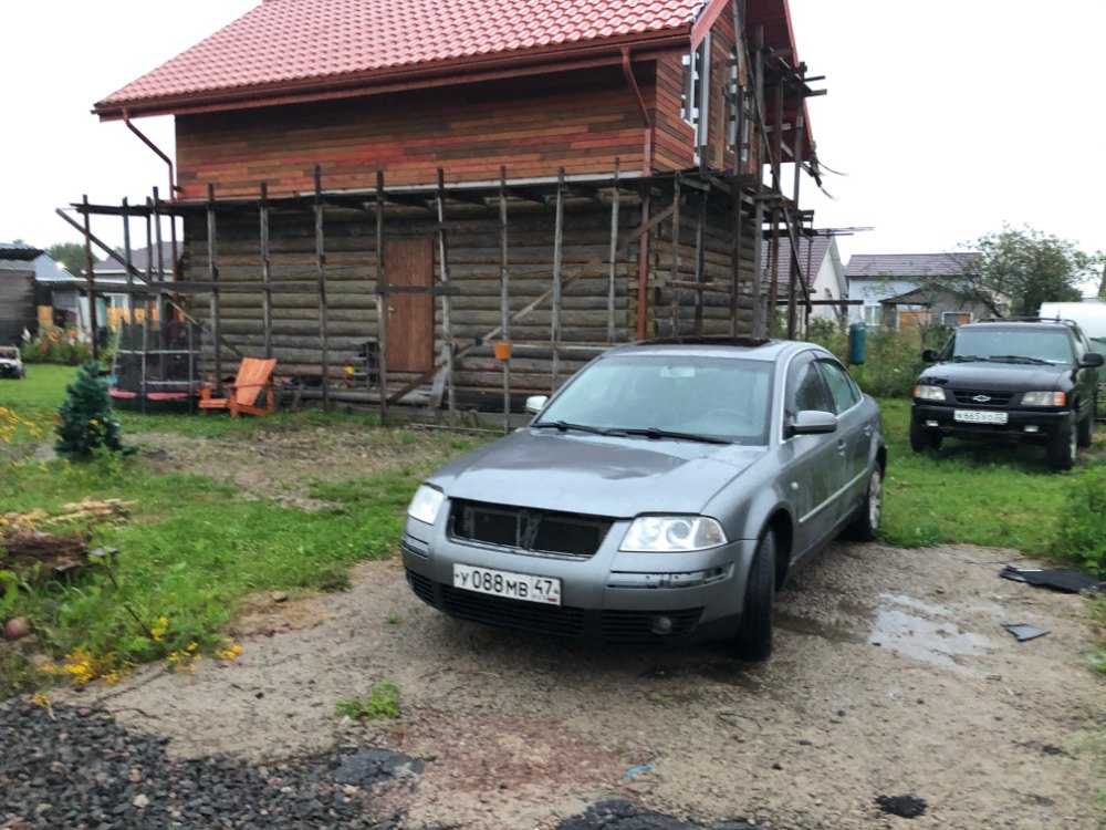

во вторник купили пассат жене!) американский. 1,8т. прет прям бодро. сегодня поставили на учет. купили с открывшимся капотом) стекло махнули в день покупки сразу,телик починил. капот молотком поправил))) тачка огонь. капот буду искать неспешно в цвет, и не дорого чтоб. ибо нефиг. машин уже много собралось но продавать жалко)

« Ответ #1278 : Августа 30, 2020, 09:58:44 pm »
Бак гальваникой покрой и покрась:))
Оцинкуй.

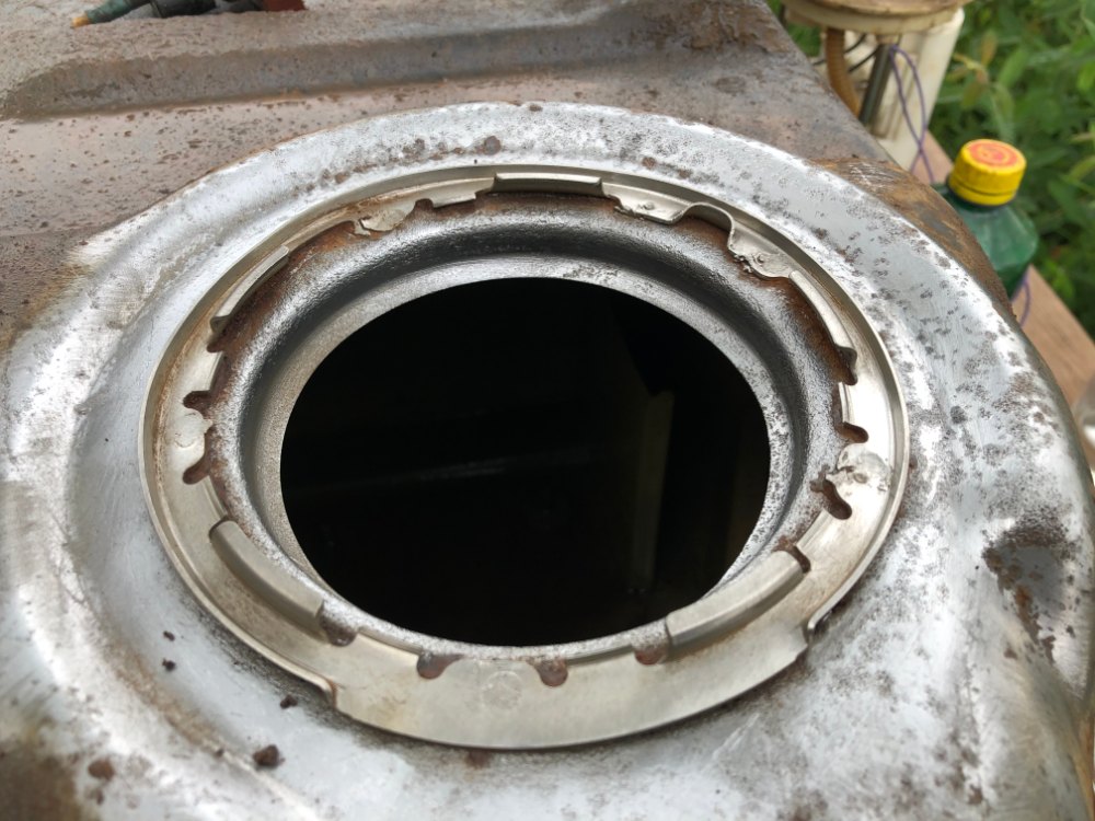

сегодня заглянул к тачке) краска не застыла до конца и бензином вроде как смывается... вот такие пироги. и еще немогу найти стопорное кольцо на колбу. а вот это уже хреново...
и немного доработал колбу по элекртике)))
« Ответ #1280 : Сентября 07, 2020, 11:30:37 am »

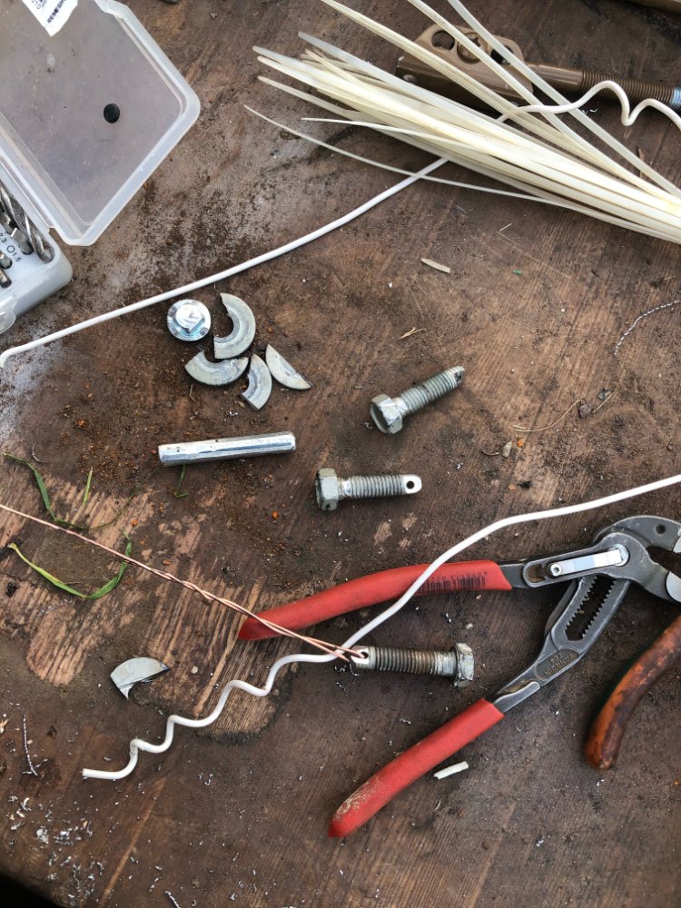

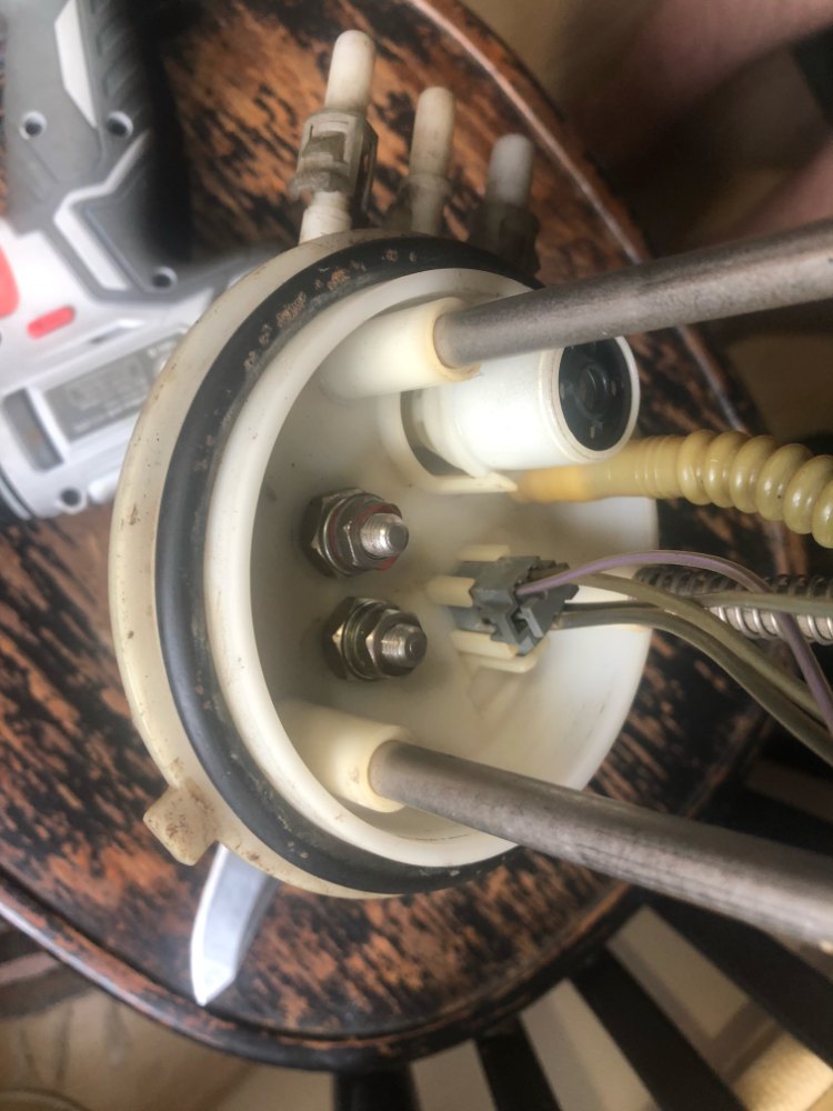

приветсвую всех заглянувших в этот уголок!) хочу сказать спасибо Борису за подгон который спас мой бак) ибо свое кольцо я куда то пролюбил так что похоже найти его не представляется возможным) собрал все в кучу. но после включения зажигания насос молчал. по скольку был прохладный вечер воскресения я плюнул и помчал домой. буду разбиратся потом с тем что там происходит

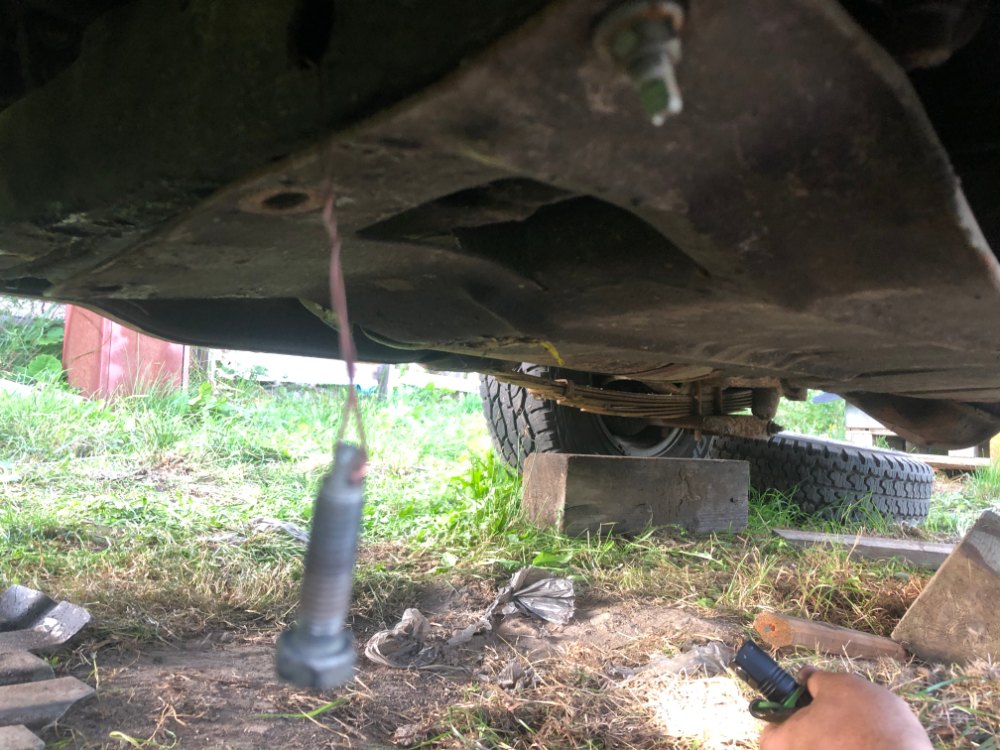

а пока вредные советы) для тех у кого сорвало резьбы но праздник отменять не хочется) по мотивам уже сделанной передней защиты...

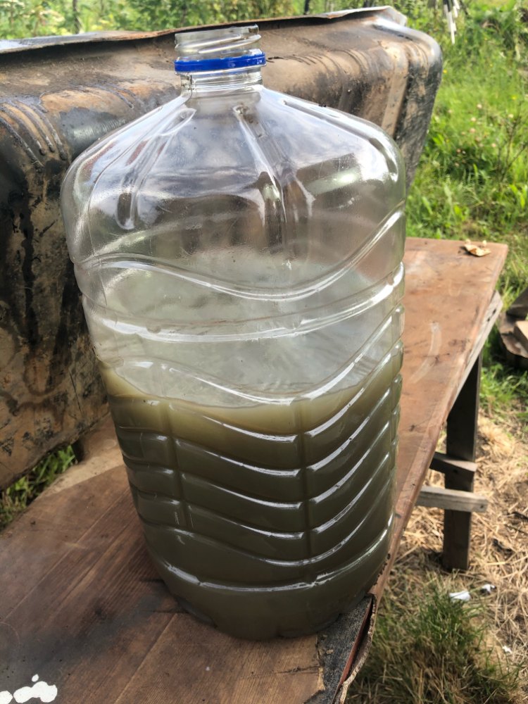

слитый из бака бенз) там с оцитоном уже но думаю врядли он на цвет повлиял)

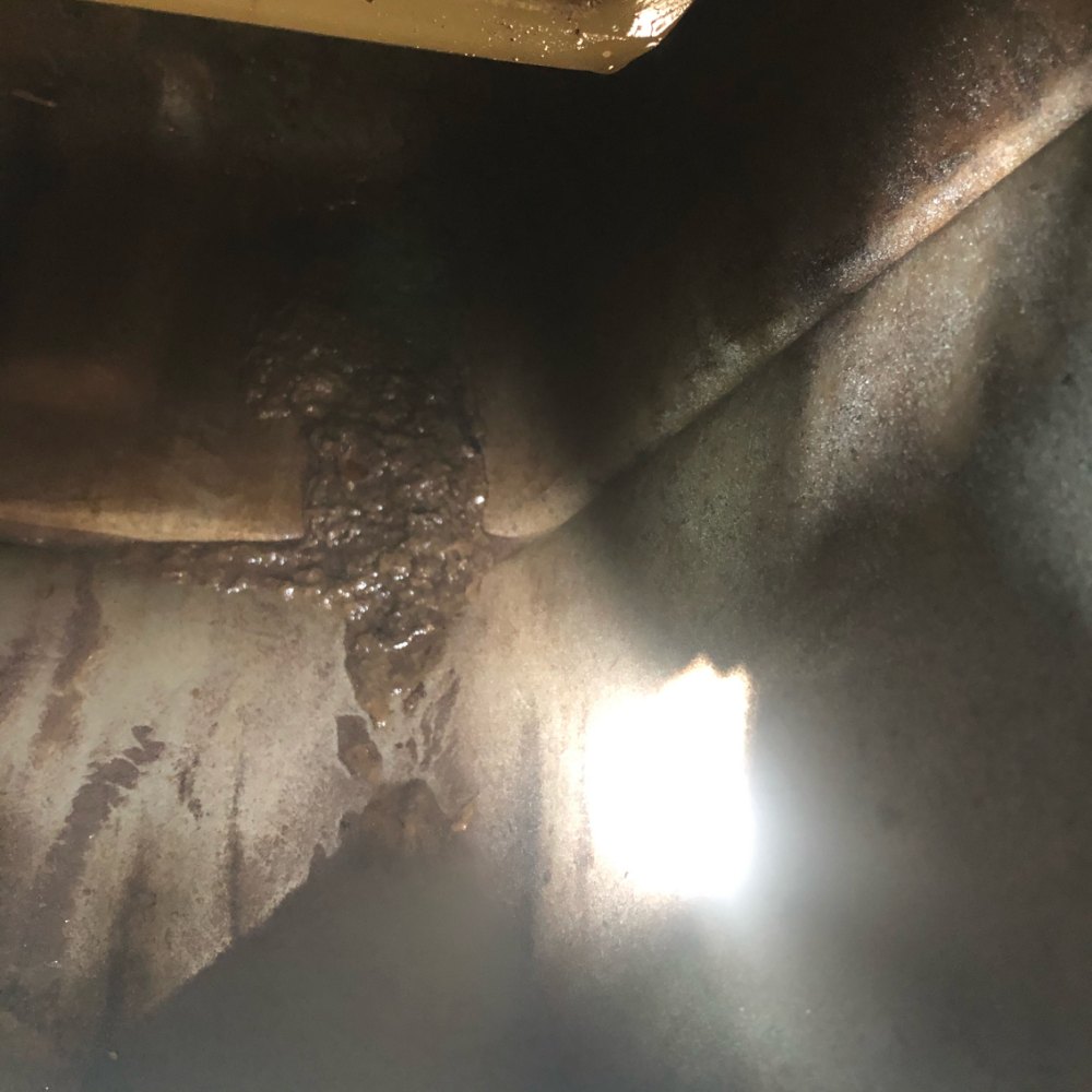

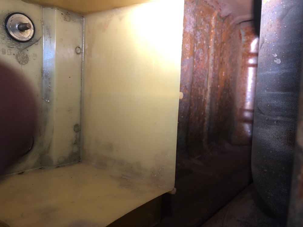

внутри дно ражавое... заливал химией но результат не сильно офигенный
вот это слабоватое. я бы брал что то по забористей

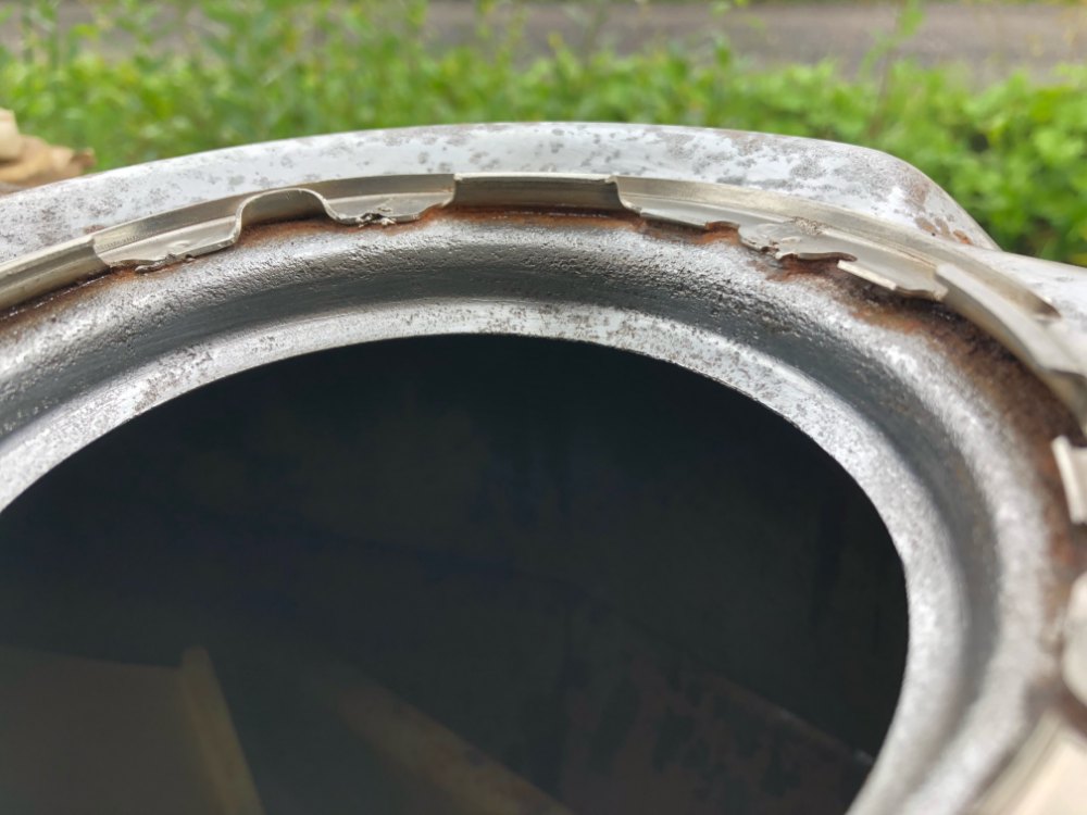

покраска бензобака это фиаско) краска не бензостойкая. или не знаю как сказать. она отслоилась от металла.

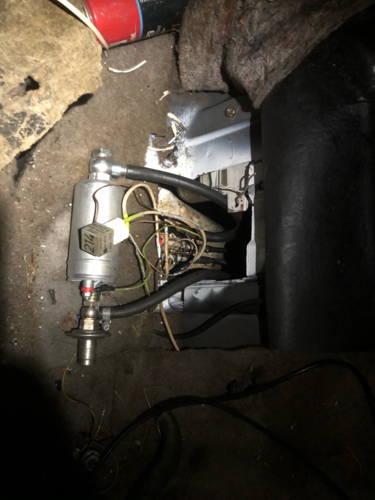

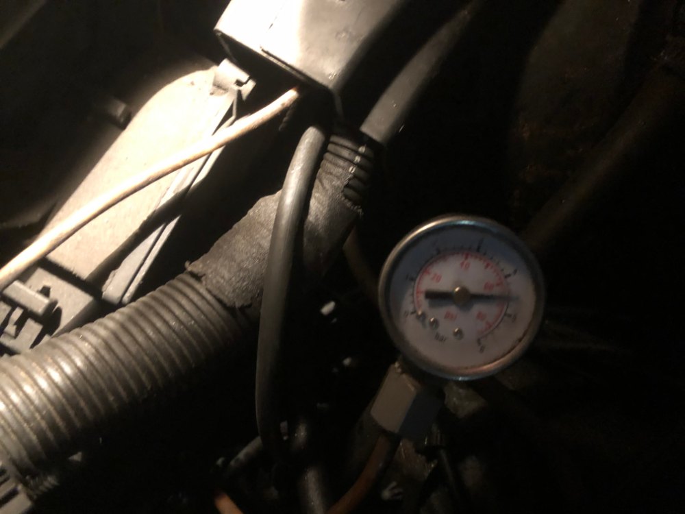

 тачка не завелась и я полез сразу в бак(до этого мне не нравился бензонасос. видно он кончился таки) все не так радужно но и ладно. давно хотел попробовать насос который по идее почти аналог 044 боша. заявлено 6бар и 220лч. при цене 2450р. почему нет?
НАСОС ТОПЛИВНЫЙ PORSCHE 911 (993) 3.6 CARRERA, 911 (993) 3.6 CARRERA, 6 BAR, >= 220 L/H КОД EFP60040
https://3302772.ru/parts/ACHR/EFP600402G
в колбу он не лезет. буду искать болт с отводом на вход
без срочности. ибо езжу я мало, в основном катаюсь на пассате жены)

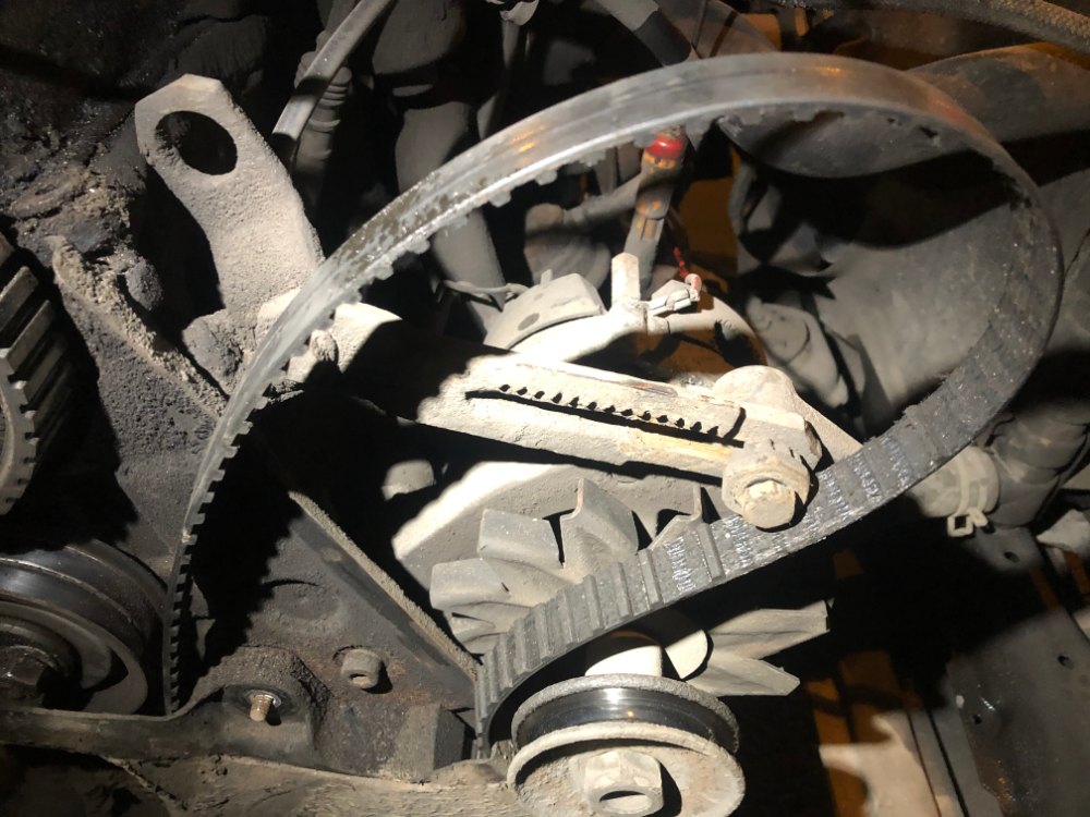

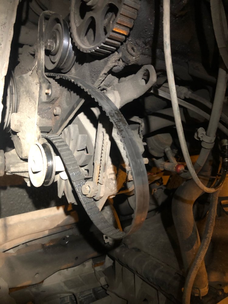

 она тут на днях звонит в пробке тачка заглоха (на гольфе) приехал итог: осыпавшиеся зубы на ремне грм.... купил запчасти(1720р. ремень ГРМ, натяжитель, ремень генератора) хотел прям там все поменять, там все прям просто и быстро.... но не смог там открутить нижний шкив. пришлось кататься на эвакуаторе до сервиса за 2тыр и это еще дешего. в сервисе мне короче все собрали, выставили, завели) наверно впервые я наблюдал с удовольствием и без опасения как мне делают авто))) отдал тыщу, но это чисто мастеру. сервис на этом не заработал ни копейки...
https://cdn.photoholding.com/RBalancerWeb/SquidStyleBalancer/603be8bd25b3191f45027db8c91302cd/i1000/0
пока собирали машину, потекла помпа, вот вчера поменял ее уже сам) ток на антифриз потратился 10литров 1650р
 и да. на этих моторах клапана не гнет)
« Ответ #1289 : Декабря 21, 2020, 09:41:19 am »
