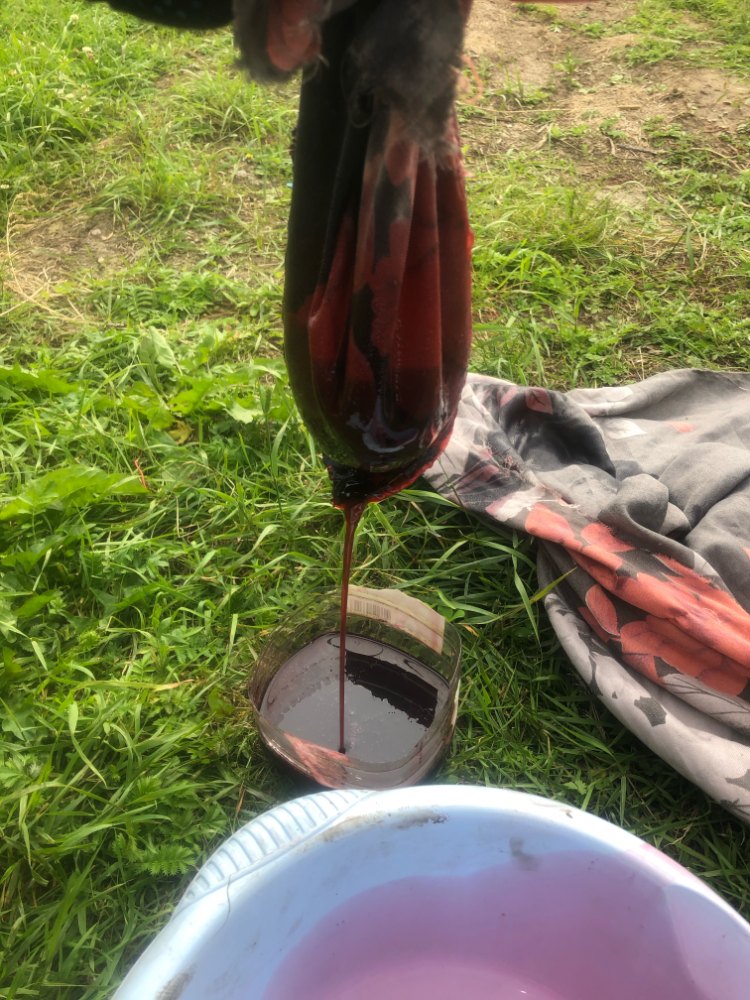

общем поехал я вчера в мо через работу. работа возле тихвина. поехал я, блокировка бублика не работала. на подлете сорвало маслошланг. закрутил,новое залил. поехал. через 10км повтор. стал  пешей доступности от заправки, масла взял 2 дозы))) хватило на 1 км. до точки я доехал начал разбиратся, в кратце 4 раза менял мало))) нашел новые шланги) поменял и сегодня поехал дальше) блокировка бублика чудно заработала))) но лопнула медная тормозная трубка!!! заглушил жопу и раненный,вонючий и грязный но добрался до места назначения))))
масляные ванны)))
супер шланг))

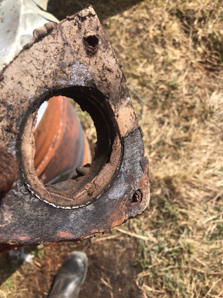

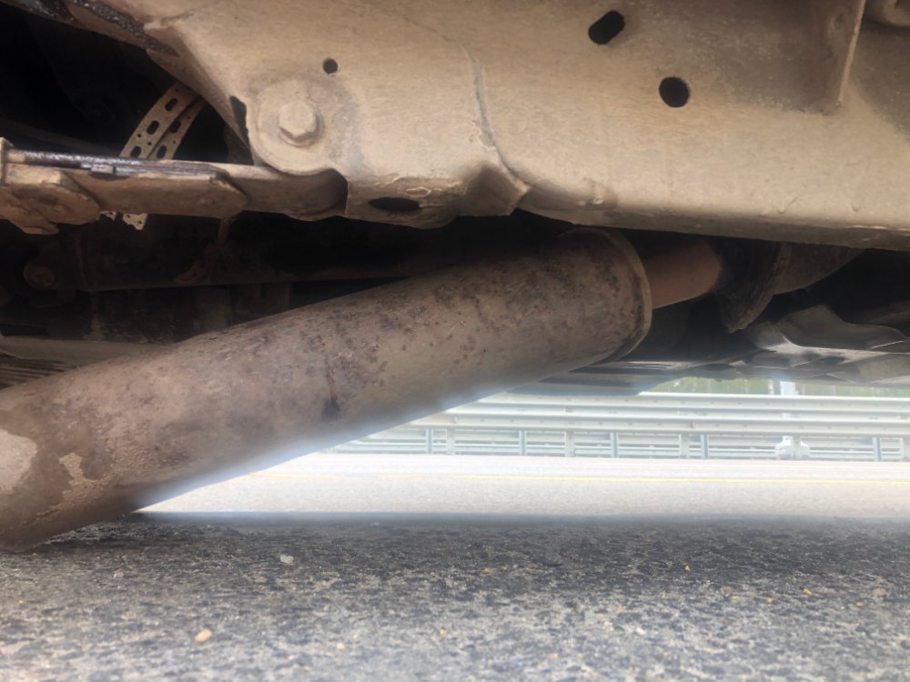

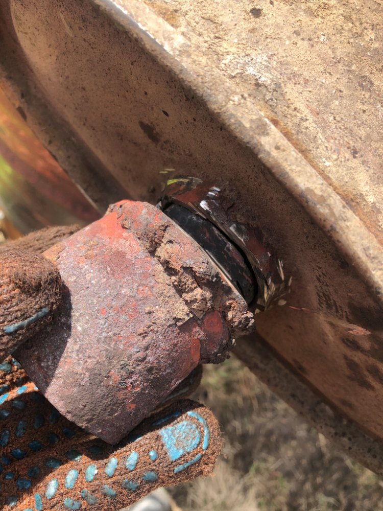

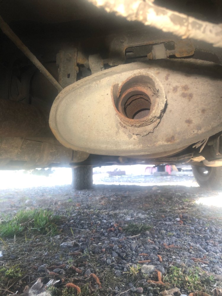

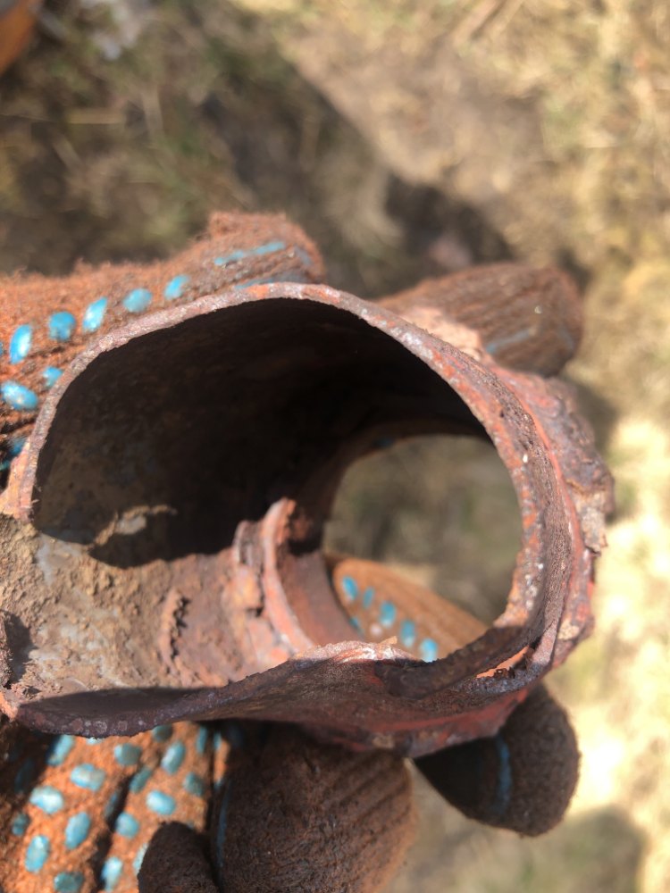

приехал назад вчера) вобщем то без приключений можно сказать) из потерь на обратном пути это отвал задней банки. громкость вроде бы и не закладывает ужи но проехав километров 300 без банки потом реально звенело в голове. сегодня приварил банку обратно.мужики в сервисе оценили не гнилость тачки). как же хорошо ездить в тишине) тормоза тоже почти сделал. осталось собрать. так же походу передние колодки кончились. но новые где то лежат только найти)
трубки соскочили потому что шланги хомутами продавил. хомуты были 17-19 дожаты до минимума. шланги напомню были новый оригинал. теперь поставил какие то тоже импортные. скорее всего финские. ибо мужики которые любезно мне наделили шланг работают в финской компании. но это не точно) но шланг точно должен быть хорошим. у них спецтехника суровей моего рыдвана)
держалась банка лиш на фланце. мое раздолбайство. еще один платный урок. не дорогой. всего головной звон и тысяча рублей

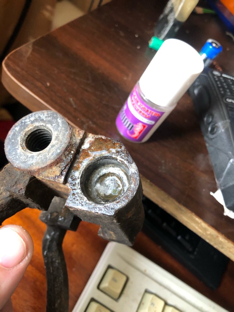

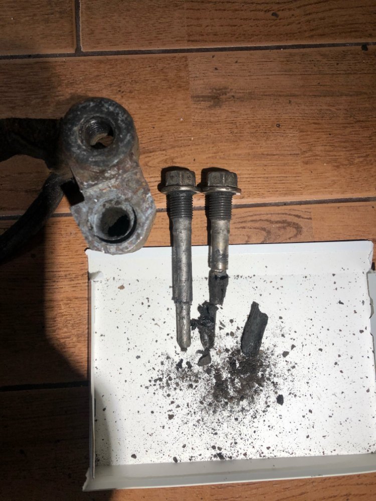

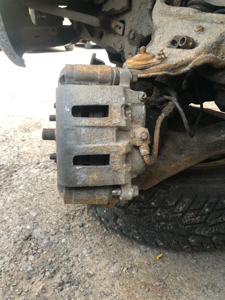

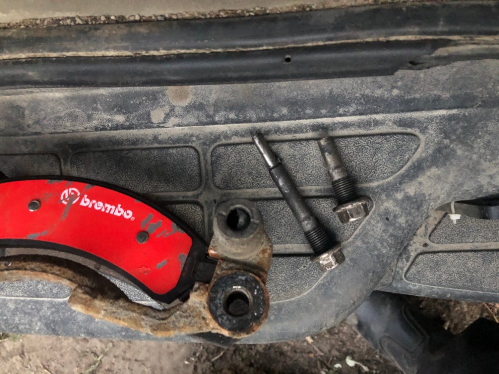

полез менять колодки,обнаружил что на одном направляющем болте нет резинки,начал выкручивать оказалось он закис но легко обломился. пока искал болт увидел с виду похожий от тахи,вот сижу думаю он такой же или больше... в наличии ненашел пока

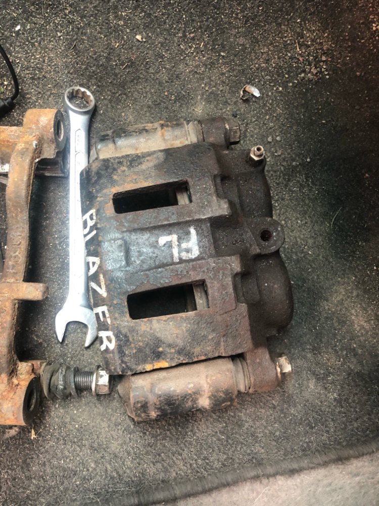

нашел вчера на разборке живой суппорт за 2тр. даж торговаться не стал) скоба направляющие с резинками живы) поставил-красотень) осталось колдун навесить и условно в строю)

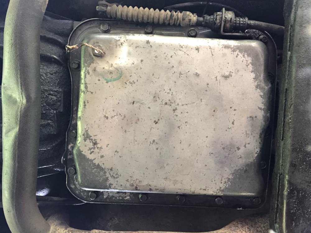

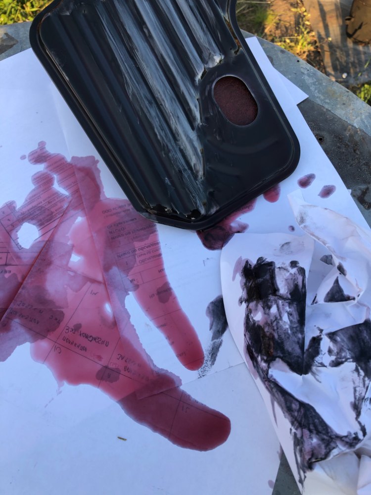

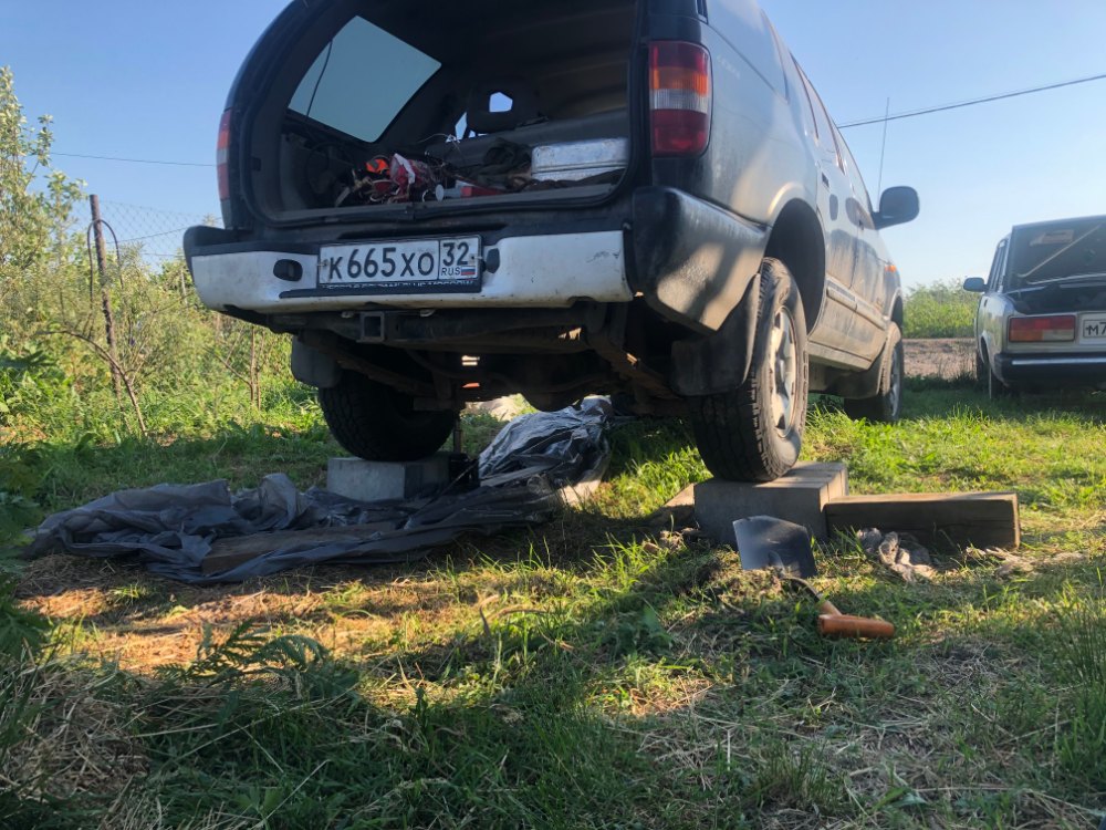

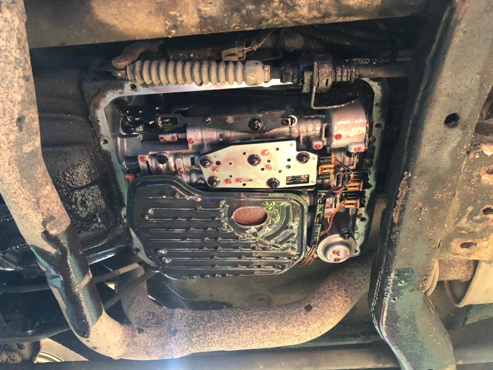

надоело капающее масло,уволок машину на дачу. езжу на тазу)

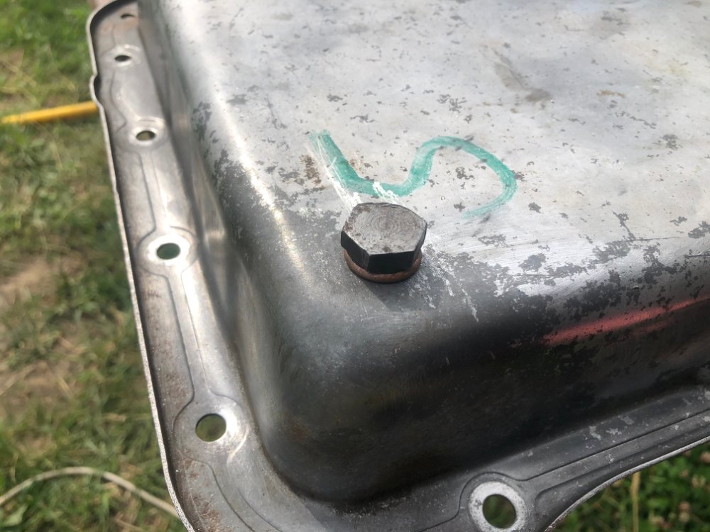

скинул поддон... теперь думаю где именно просверлить отверстице для пробки. не хочу обливаться маслом при сьеме поддона) вот думаю это нормальный износ деталей или нет. гарью не воняет вроде но черный налет есть и на поддоне и на фильтре
« Ответ #1250 : Июля 06, 2020, 01:04:58 pm »
Уже не помню точно, почему, но я выбрал для пробки вот это место
« Ответ #1251 : Июля 06, 2020, 01:23:31 pm »
у тебя поддон глубокий похоже. я там же смотрел но там магнит приклеен. но я еще гляну. я не тороплюсь. фильтр найти не не могу(куда то положил чтоб не потерять и ненайду) и прокладки нету. хотя может куплю комплект. ток найти прокладку нормальную. я хочу пробковую поставить попробовать

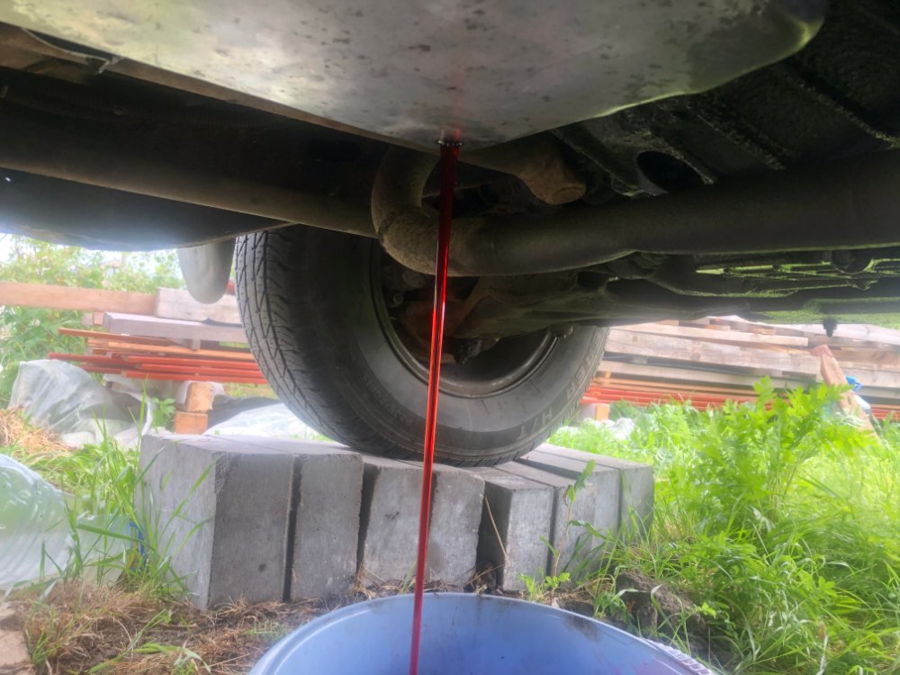

« Ответ #1252 : Июля 16, 2020, 09:53:09 am »
залил старое масло,увидел новое масло и...
сейчас поеду за новым маслом. по идее 2 канистры должно хватить я думаю

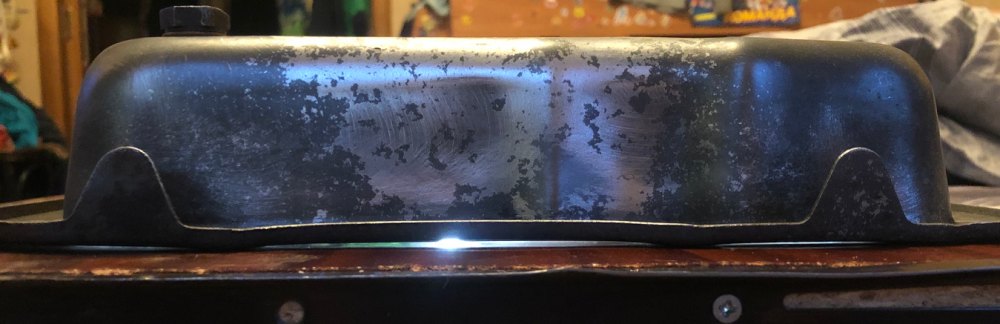

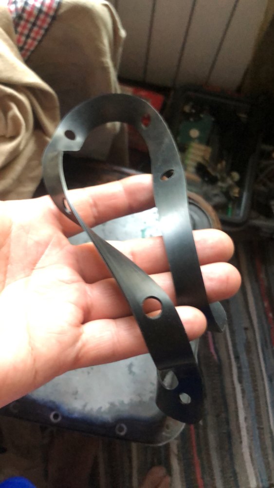

пс. поддон был кривой. щели были милиметра по 2 в некоторых местах и видно что перетянули лихо,в раене болтов плоскость была выдавлена. вроде подровнял. прокладка резиновая без герметика. будем посмотреть. сегодня постараюсь снять лебедку запаски. ато какая то она еле крутится...
« Ответ #1253 : Июля 16, 2020, 11:48:03 am »
Прокладка резиновая - многоразовая, ставится без герметиков, тянется моментом около 10-12 ньютон-метр, кмк.
Но все болты я б посадил на синий фиксатор резьбы, себе я так сделал. У меня тоже многоразовая прокладка, снял, протёр и вернул обратно.
« Последнее редактирование: Июля 16, 2020, 11:50:33 am от kilimanjaro »
« Ответ #1254 : Июля 17, 2020, 11:55:21 pm »
По мне резиновая это зло)
« Ответ #1255 : Июля 18, 2020, 12:03:21 am »
хз. я на фольцвагене пользуюсь резиновой на поддоне и гбц. многоразовая офигенная прокладка.
