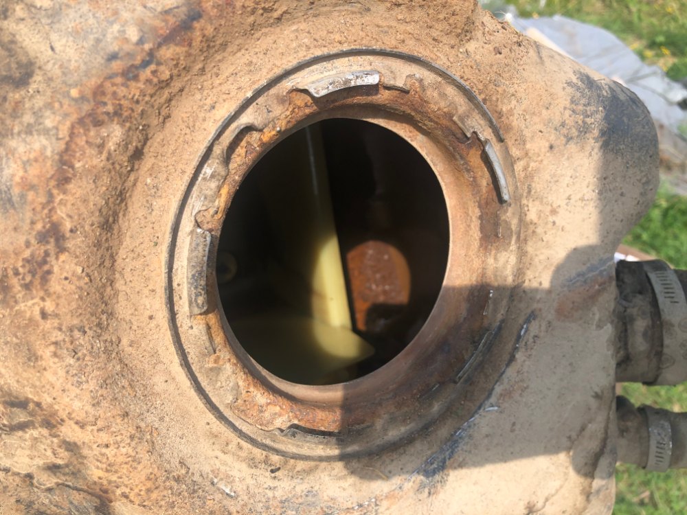

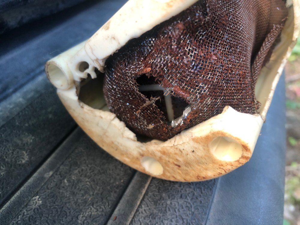

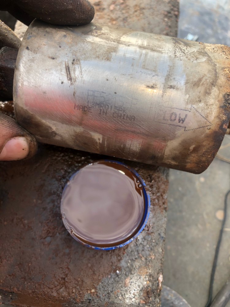

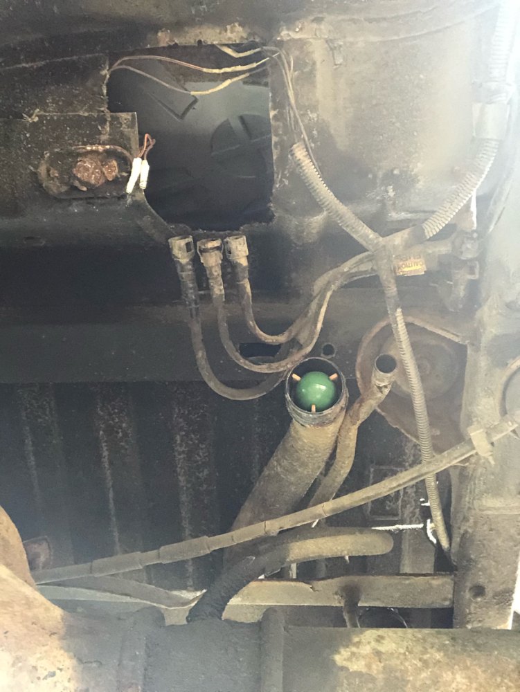

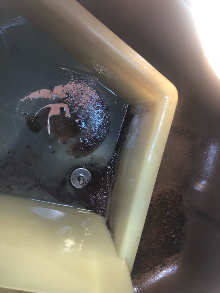

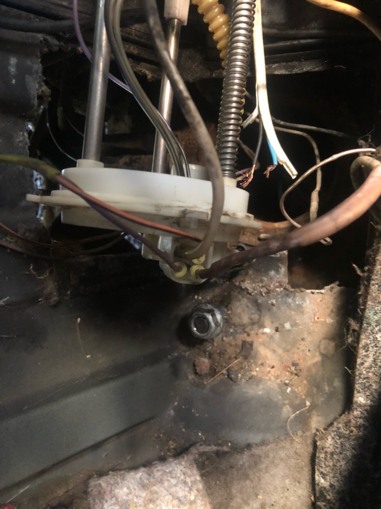

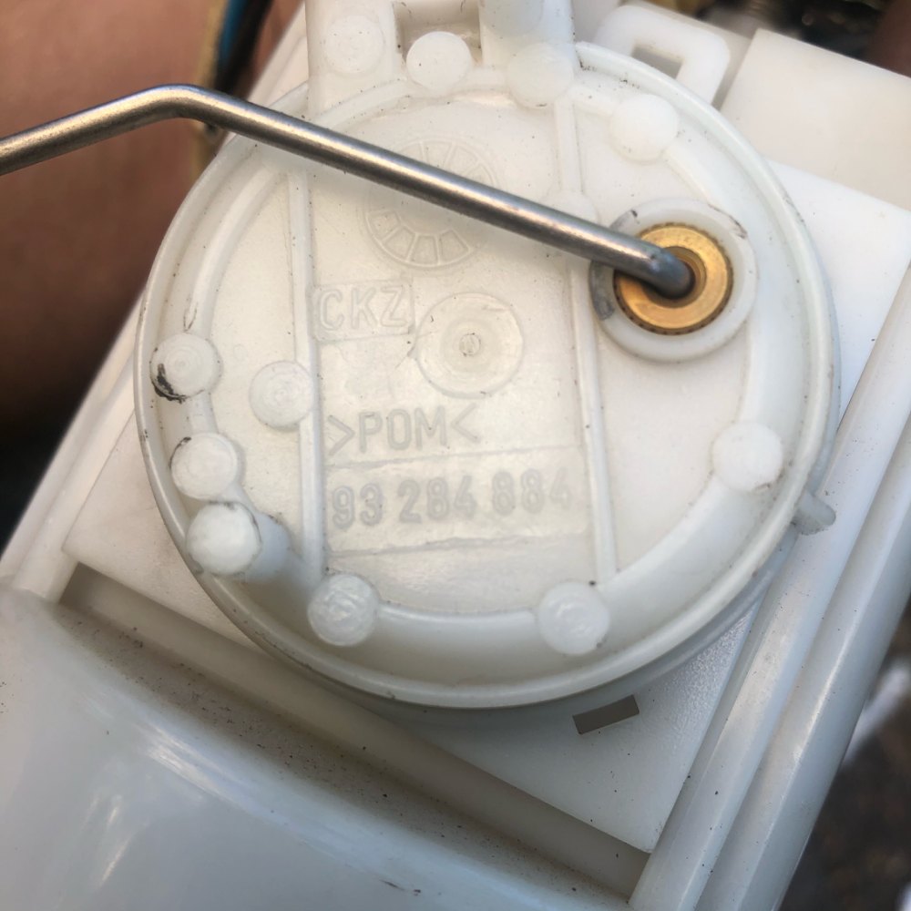

Короче похоже я нашёл родную колбу с бензонасосом. Только разъём там квадратный а у меня плоский прикручен. Пока в стиле хайтак накинул клеммы. Надо или разъём искать или вообще сделать клеммы на гайках. Сурово но очень надежно. Теперь у меня стрелка бензина показывает правильно. Это радует. Тачка заводится. Как едет непроверял( вообще кипишь начал ибо старый насос чот загудел. Снял его. А там сетка прогнила. Что странно. Бенза у меня редко меньше половины) думаю надо ещё фильтр купит махнуть. И топливный и воздушный.

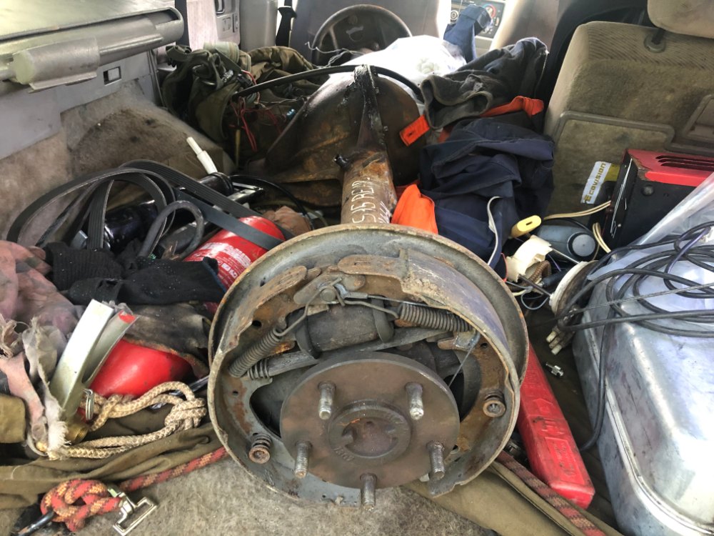

без люфтов. гп живая. красотища... теперь надо бы о дисковых тормозах подумать) прежде чем вкатить его под тачку. и если деньги будут то блокировку полноценную)

в топливном жопа какая то полная была,хотя в баке все относительно прилично...

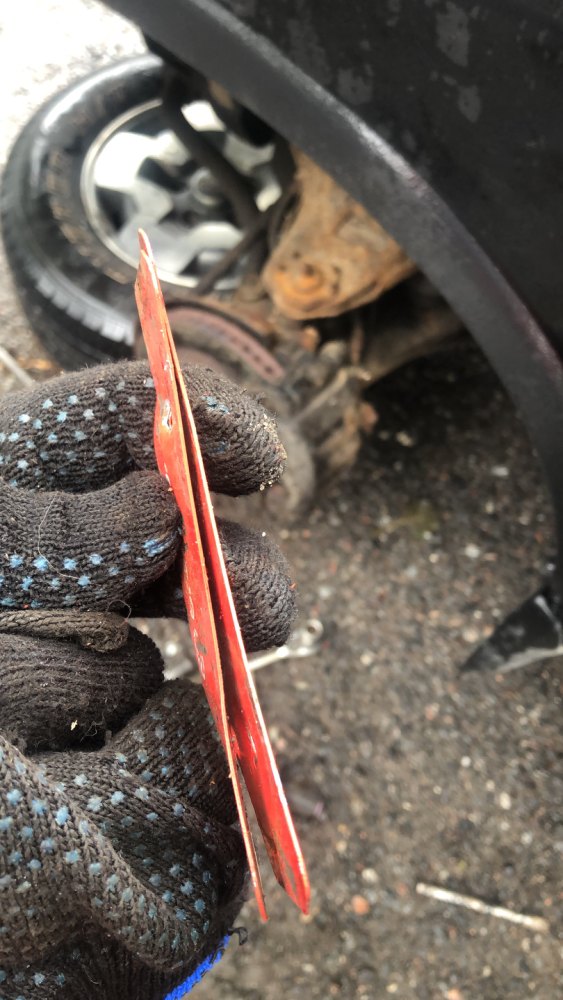

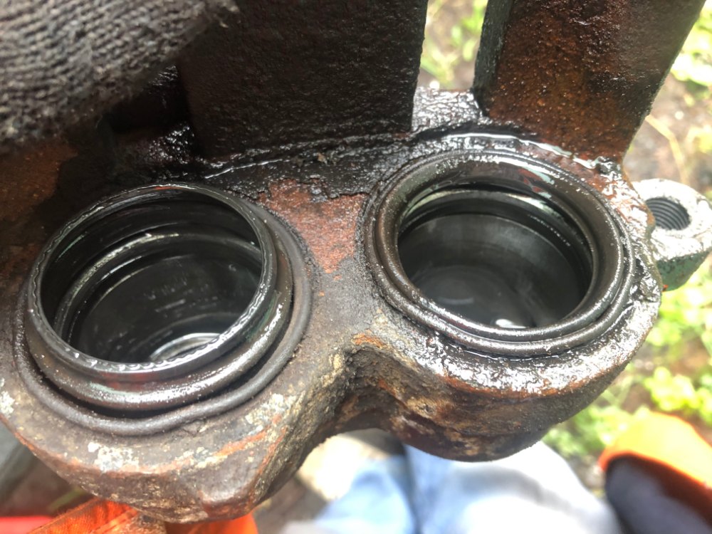

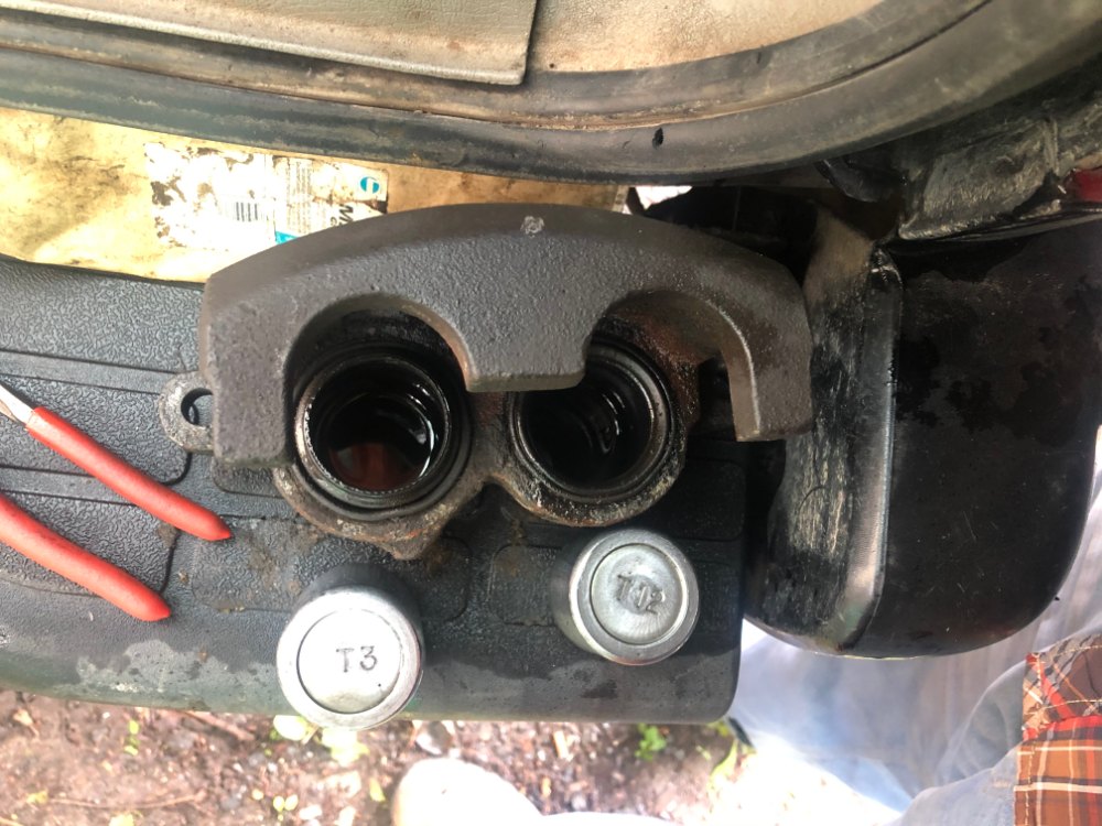

грелись колеса на морде,похоже подклинивали суппорта,подразобрал подраздрочил. вроде норм,с колодок оторвал накладки)

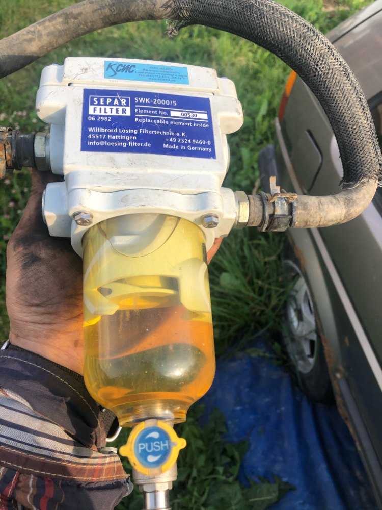

на днях устал искать инфу почему нельзя в сепар заливать бензин плюнул и начал испытания))) пока никаких плохих последствий. потом еще дуну туда атмосфер 5 если не разлетится поставлю после бензонасоса а штаный фильтр наверно выкину.

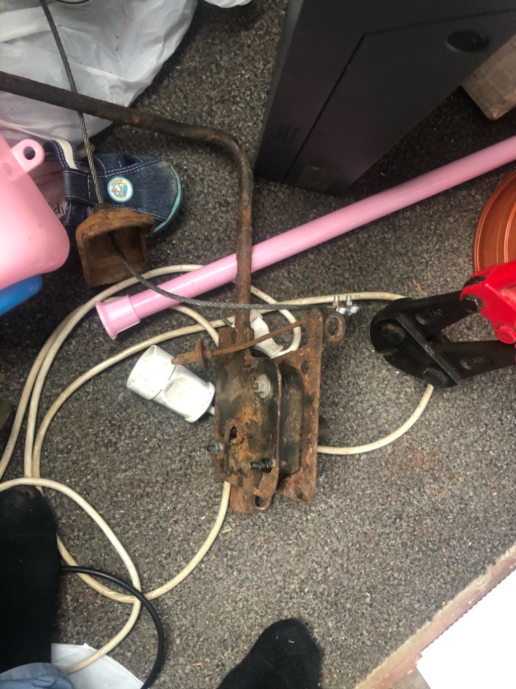

лебедку запаски пересобрал смазал поставил)

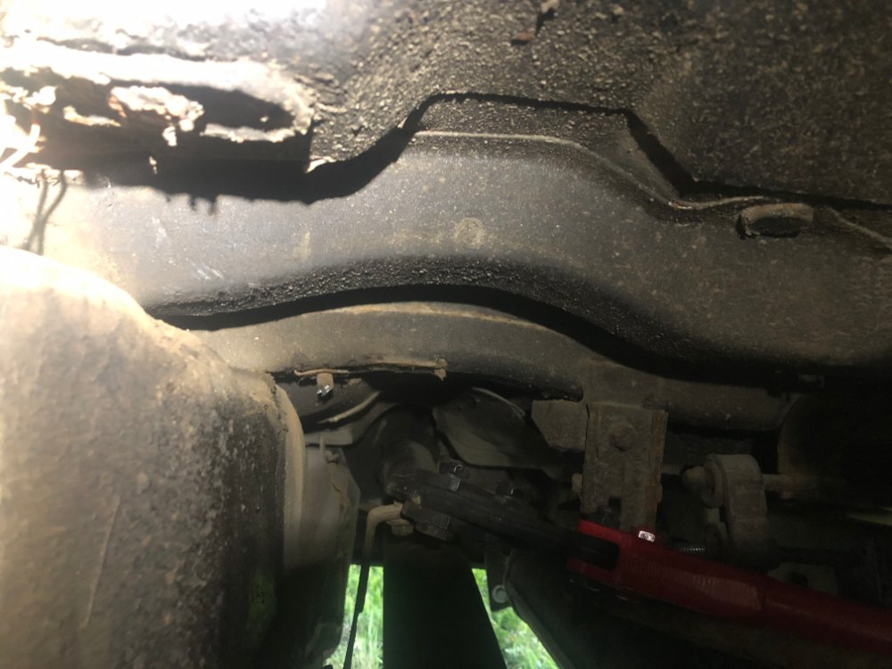

Хотел сегодня расправится с баком. Но похоже гайка хомута в раме закладная провернулась. И теперь бак полувисит( попробую завтра подлезть болторезом. Пока катаюсь на тазу)
Рассмотрел название и номер бензонасоса что стоял. Походу это реально родной бразильский. Бош. Чего то там бразил. 0 580 453 612  Характеристики пока не гуглил
