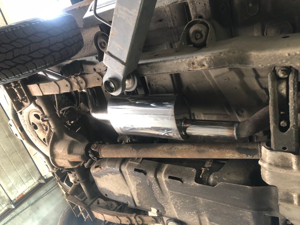

приговорили что варить не к чему... решил вопрос закрыть на долго....

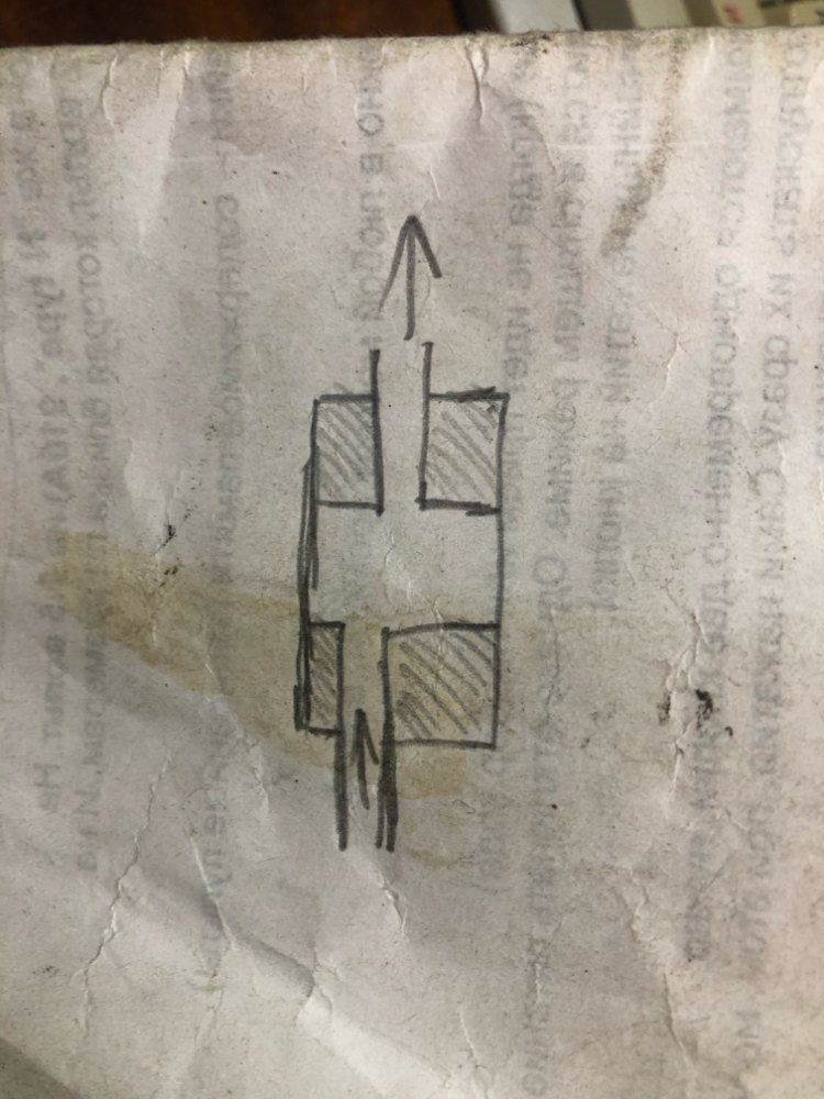

банка прямоточная такого типа- забыл ее сфоткать до установки
под ключ 13тыр(8 гусь,5 банка). потом может запишу как звучит. если будет погода и уберу бензонасос в салон ибо он орет что перебивает звук....
если коротко то мне очень нравится. думал будет громче и порно. а вышло в кайф. делал тут

А вот тут, похоже, заложили тебе "мину", которая не даст насладиться результатом так долго, как могло бы быть: между гусаком и банкой из нержи вварили кусок обычной трубы. Обычно, именно это место и отгнивает раньше всего остального  :-\
« Ответ #1293 : Мая 07, 2021, 01:11:24 pm »
там все из нержи должно быть
« Ответ #1294 : Мая 07, 2021, 01:16:30 pm »
Это понятно ,что заказывал всё из нержи. Но на фото кусочек, который между гусаком и банкой явно отличается от них и выглядит, как обычная глушаковская труба.
Я бы проверил магнитом. Магнит к нерже не должен прилипать. Ну или будет не так охотно прилипать, как к обычной трубе.

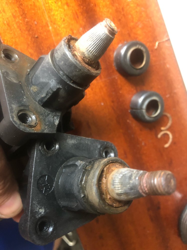

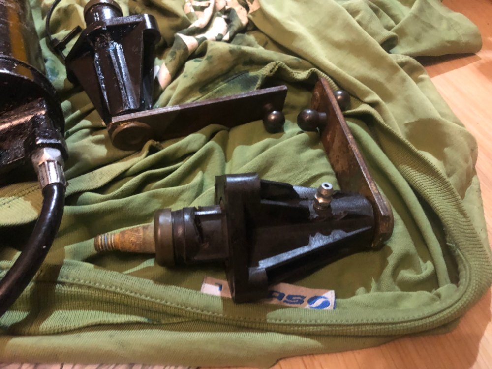

сломал трапецию. вроде как нешел бу. но копаю свою тоже. как минимум изучить. максимум прокачать и починить. думаю если таки куплю то ее тоже буду разбирать, прочищать и набивать смазкой. ибо зимой оно может заклинить напитав воды. хочу чтоб машина работала. скажу в питере ржавеет все неподетски((( все очень быстро превращается в гавно... надо с этим считаться

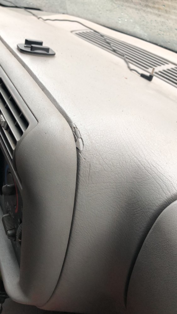

короч полез я копаться в авто... и обнаружил грохнутую торпеду, когда тачку отдавали хер кто чего сказал. просто охренительно. поступок достойный....

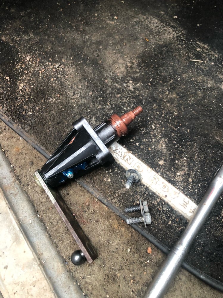

тюнинганул купленную бу трапецию но всеравно она кусок ржавого говна . буду искать альтарнативу неторопливо

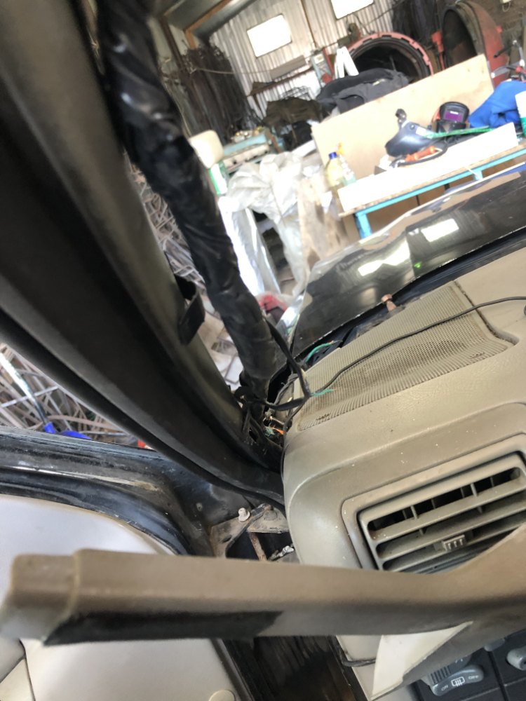

6 августа попал в дождину. на торпеду потекла река. отошло стекло от герметика. лобовое. написал гневное письмо куда устанавливал(петромобиль). приехал 10 кним. ну началась стандартная история что приехал к ним чувак а у него гнилая рамка. на что я напомнил что видео я прислал и там видно что стекло от герметика отошло. ладно. загоняем на переклей. сначала грубо вырывали верхний молдинг... блять я хотел херами обложить но сдержался. говорю надо обшивку стоек снимать? нет не мешает. ну хорошо. начали спиливать стекло. пререзали идущий у стойки провод на сигналку. пока пошли искать молдинг точнее поехали за ним куда то я начал снимать общивку стойки ну провод изолировать и уложить. нехочет. дрегаю по сильнее а там оно на герметике сидит!!! тоесть в прошлый раз отломали крепление оно было целое я точно помню. и просто всадили на герметик. охренеть радости. от жгута родной проводки оторваны держатели пластиковые которые вставляются в стойку. короч чот я злой на них ппц. они вклеили извинились но блин вклеивать я кране не рекомендую там. просто какой то кошмар. клея походу там налили просто от души... штатно молдинг вверху вынимался в бок. теперь хрен... почему нельзя сделать так же я несовсем понял... такое чувсво что вокруг одни рукожопы. ну я понимаю для себя но тут проф. за деньги....
так же еще был интересный момент. как я впервый раз забрал авто и поехал то сразу же услышал шум от ветра. как в последствии оказалось они штатный молдинг подрезали вверху и изза этого был потом шум. а потом когда поменяли молдинг то поставили нормально как и было на всю длинну и стало все нормально. и если посмотреть в морду то видно что верхние уголки стекла изогнуты не плавно. прям откровенно видно
