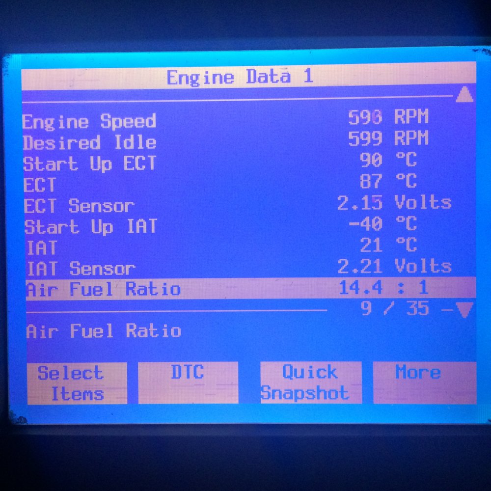

по скольку английский я знаю лиш по фильмам 90х и на уровне компов(ну там биос и прочее чтоб настроить можно было) то решив таки малость разобратся со сканером, пришлось вооружатся переводчиком...  ибо без него что то не пошло у меня... сейчас выяснил что дело было не в бобине)))) я пытался прочитать елабугу 98годом, и ничего. а попробовал 97 и все пошло. но как пошло. что то вижу,но по многим пунктам звездочки. понятно что ЕГР звездочки ибо его нет в принципе. до АБС хочу попробовать достучатся. мотор коробку видит. но осторожничаю ибо не мало слов которых я не знаю еще))))
вот это меня поставило в тупик несколько. как узнать что мое-хз
информации не очень много(на русском) в интернетах. думаю приобрести еще одну карточку и попробовать залить русскую программу,образы карт вроде как можно найти в свободном доступе

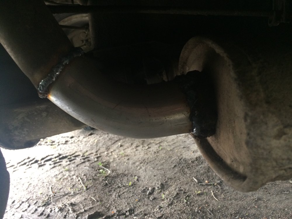

поехал на фучика сегодня,поглазеть резину и мне там рекомендовали конторку по ремонту глуителей, заменили кусочек,теперь весь выхлоп уходит за борт. разница прямо таки ощутимая. когда стою на светофоре то иногда кажется что заглох) цена вопроса 1600р. я доволен)
