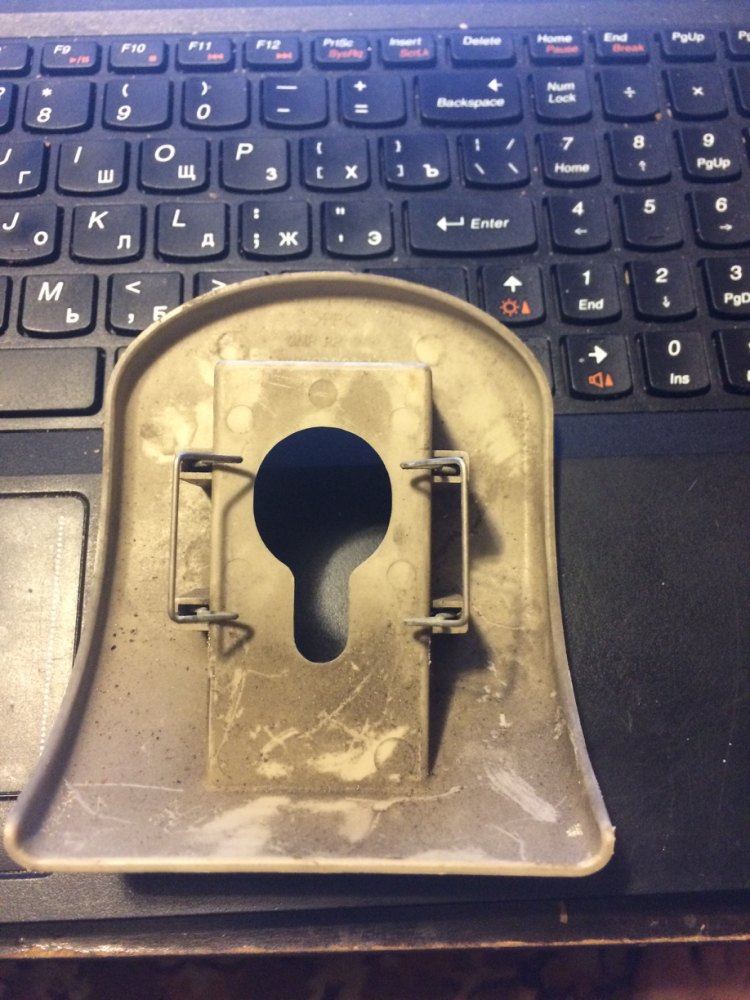

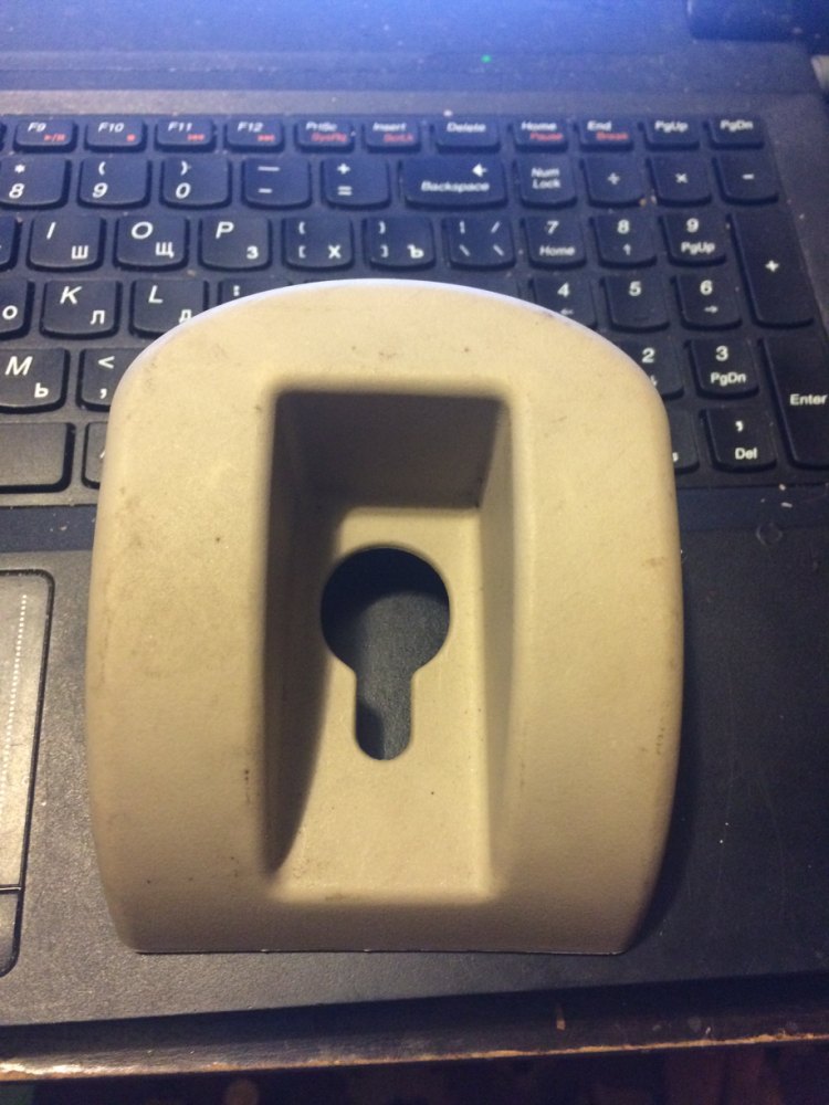

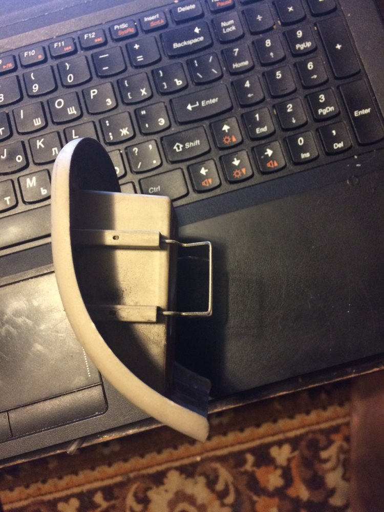

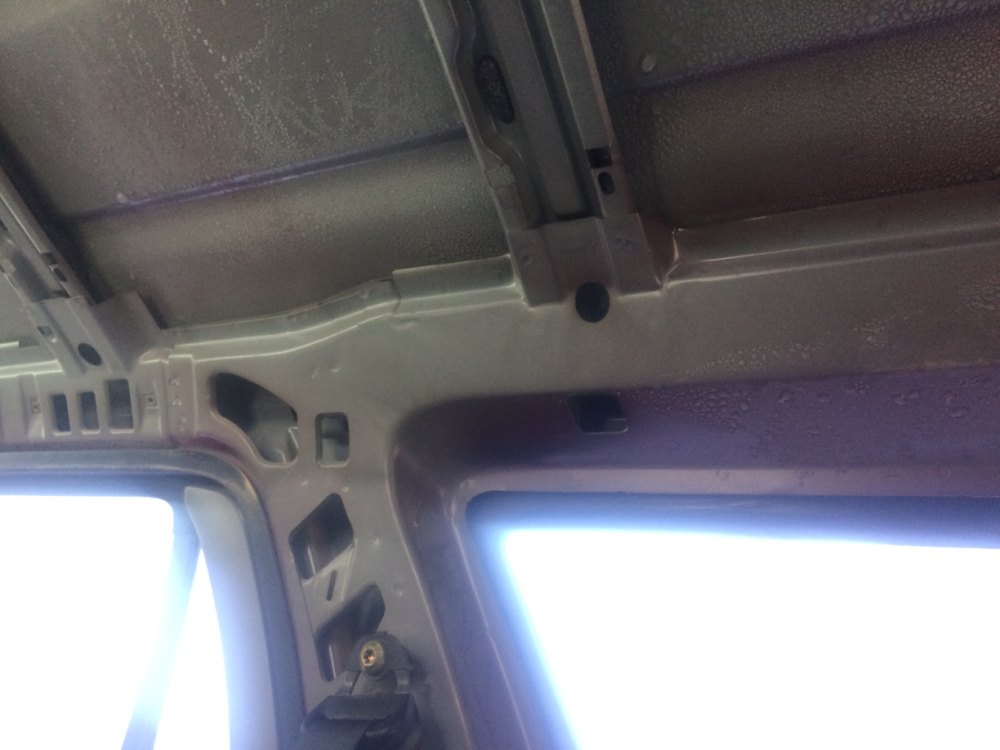

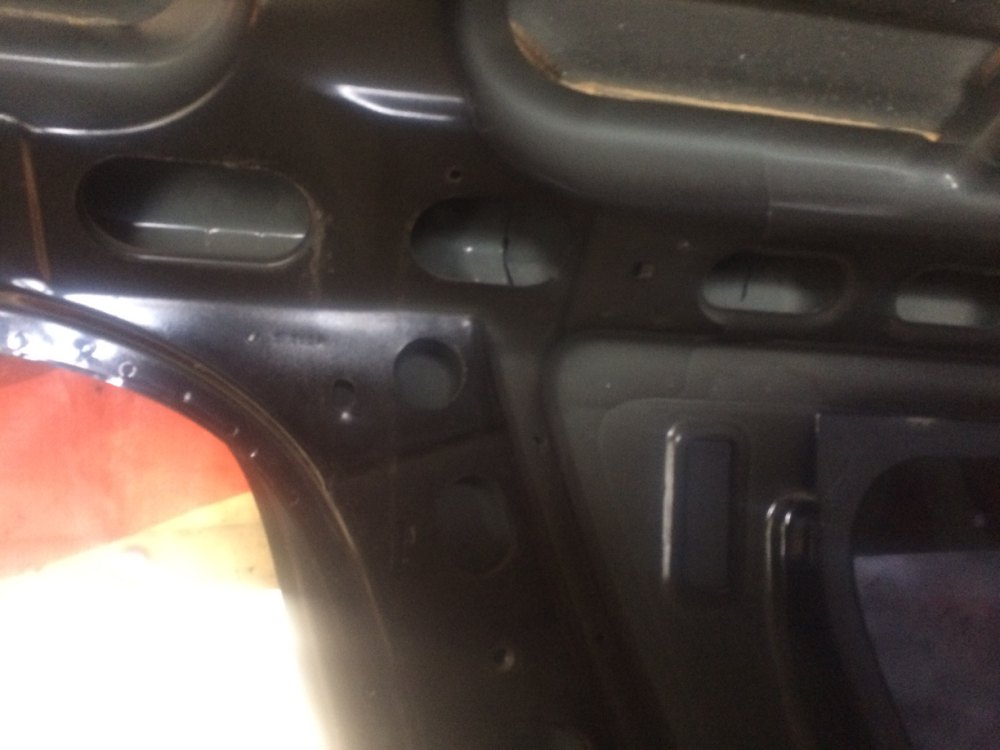

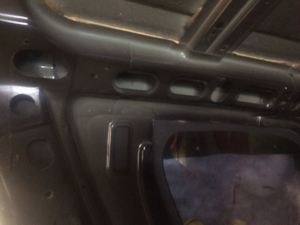

« Ответ #602 : Февраля 25, 2018, 11:16:22 pm »
это таха.
вот а этой фотке похоже дырка куда вставляется вставка,она не как все
а это блейзер.
а это фиговина для крепления сетки у тахи
как то на тахе
стырено отсюда https://www.drive2.ru/l/10475558/
думаю как бы в блейзер такое заколхозить чтоб прочно и красиво было
« Последнее редактирование: Февраля 25, 2018, 11:19:06 pm от people »
« Ответ #603 : Февраля 25, 2018, 11:23:07 pm »
судя по тому что сетку я хочу силовую(так чтоб при дтп канистра с 20л бензом в гости не прилетела) то видимо крепления придется придумывать свои. да и сетку наверно сплести самому можно будет. только вот с креплением придумать что то,чтоб не вызывало отторжения при взгляде...
