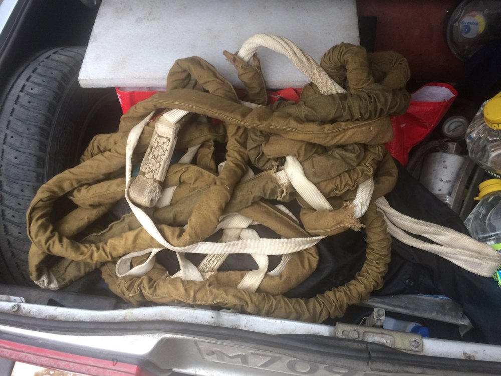

    купил вчера всякой ерунды для авто)
    для блейзера
    и для таза)
