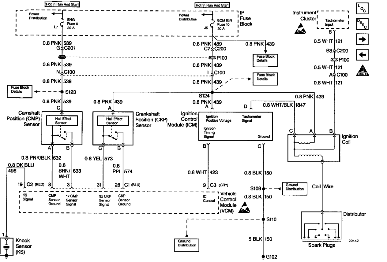

 а чо там.. всё по инструкции ставил.. в разрыв ДПКВ и в разрыв датчика фаз, но если надо - сделаю канешно )
Почитал мануальчик...для блейзера подключать датчик распреда не нужно ::) по крайней мере - это официальная инфа микролуча.

Вот картиночку нащупал, можно посмотреть какие провода сигнальные...
Там прямо они подписаны SIGNAL, что на датчике колена, что на распреде...
Т.е. режем Блю №3 и №31

« Ответ #173 : Ноября 07, 2014, 08:15:41 am »
В общем да :) Я картинку кинул, для людей которые потом будут читать форум и впитывать информацию 8)
Могу добавить что, №3 - коричнево/белый, №31 - желтый.
блю - цвет разъема на компе.
