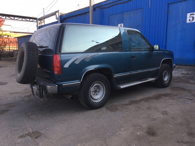

Re: Субурбан 2500, 7,4 Мурманск!!!
« Ответ #177 : Марта 15, 2022, 10:45:51 am »
У меня изначально вот так колесо висело.
Конструкция крепится к раме тремя болтами.
Мешало пользоваться багажником - вверх стекло было не поднять даже без откидывания запаски.
Ну и внешний вид не нравился, убрал колесо в багажник.
На распашонках наверное будет не так критично.
