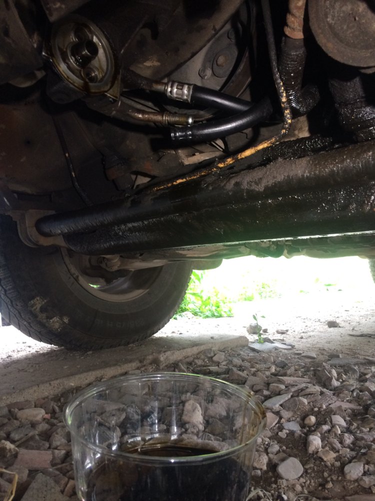

Итак, вкладыши заказаны. Теперь затык с адаптером для маслянного фильтра. Что-то среди деталек не смогли найти адаптер для установки фильтра. Вот теперь не могу понять как таки там всё устроено. На блоке есть паз, куда ставится адаптер (комплект прокладок заказан уже для адаптера), а как выглядит сам адаптер и из чего он состоит неясно. На схемах там одна деталь (410):
На рокавто есть адаптер и кит непонятный. Что из этого куда идёт? Можно взять что-то одно или надо адаптер и кит вместе?!
Re: Елабузер ЖИВИ!!! - Оживление
« Ответ #52 : Марта 03, 2020, 05:20:36 pm »
Он и есть адаптер, под №410.

« Ответ #53 : Марта 03, 2020, 05:52:57 pm »
Он фотку прислать просит, что б понять как выглядит. В куче железок своих не нашел ничего похожего)))
« Ответ #54 : Марта 03, 2020, 07:32:16 pm »
Это он!

« Ответ #56 : Марта 03, 2020, 07:55:52 pm »
На амерах же фильтр выносной. А тут он пишет, на блоке какой то паз... Но я блейзера мотор не шибко знаю, попутать могу...
« Ответ #57 : Марта 03, 2020, 07:59:09 pm »
Да вот и я невнимательно картинку посмотрел и побег в гараж фоткать свой "убитый" выносной...

« Ответ #58 : Марта 03, 2020, 08:11:35 pm »
деталь что на схеме прикручивается к блоку на болт(только вот фильтр к этой штуке не прикручивается) мне кажется схема не от этой машины ,от нее идут 2 шланга к адаптеру что на фото ниже. от адаптера же идут 2 шланга к радиатору.
и этот адаптер к которому прикручивается фильтр он крепится на авто,внизу радиатора где то. точно не присматривался. я когда шланги менял делал фото но не уверен что они прям прояснят ситуацию.
а еще вместо всей это системы вкручивают просто в блок втулку и прямо к блоку вркучивают масляный фильтр. только размером по меньше штатного. ибо шланги текут со временм. как я понял у всех. в независимости от оригинальности
« Ответ #59 : Марта 03, 2020, 08:19:11 pm »
у меня елабля....фильтр выносной.
