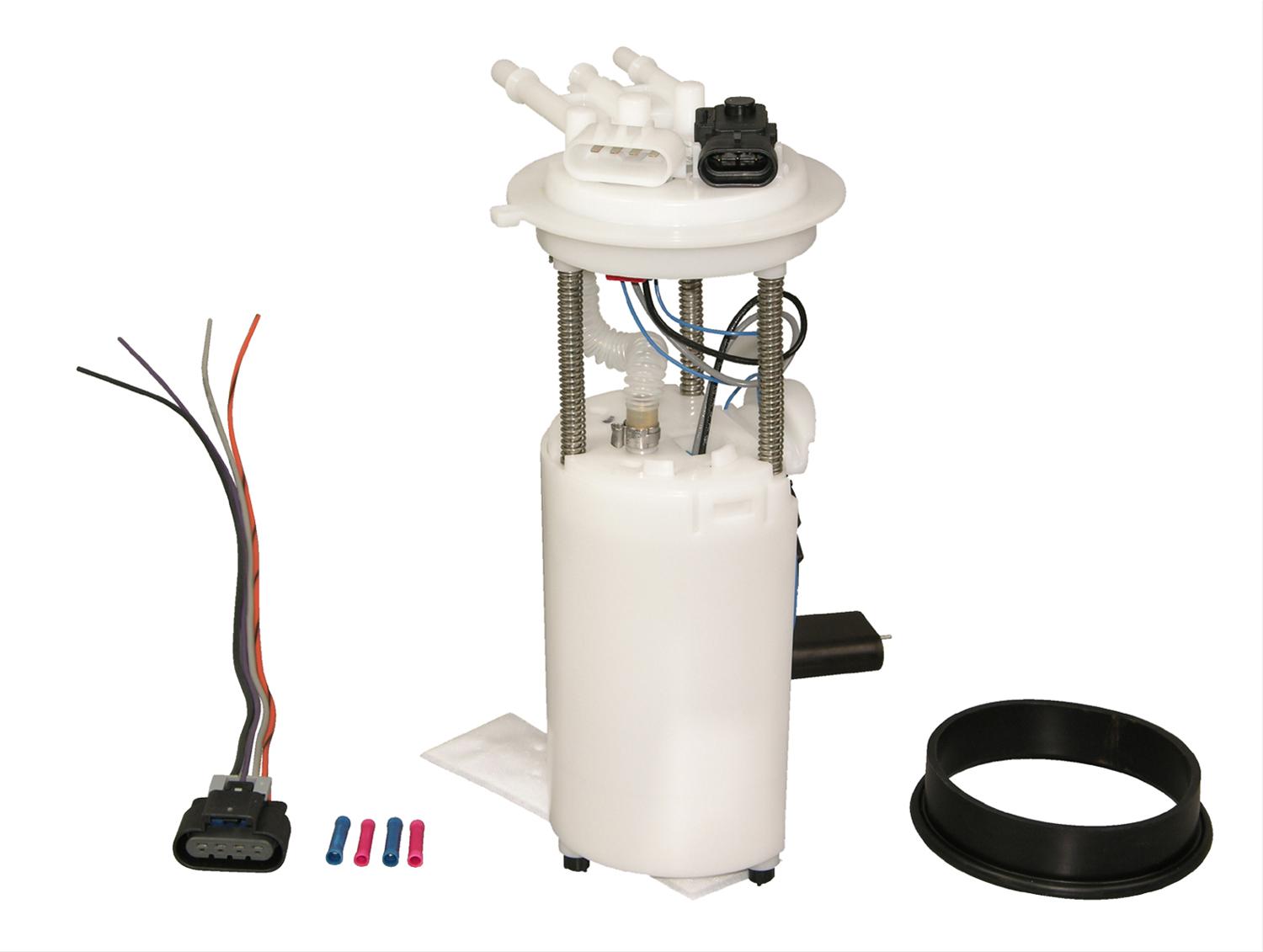

нет, фильтр на стакане в самой нижней точке забора топлива под стаканом стоит, стакан стоит на ножках
http://static.summitracing.com/global/images/prod/xlarge/ATX-E3508M_AI_xl.jpg
а вот фильтр бензонасоса либо снизу, либо снизу вверх внутри стакана, вдоль самого бензонасоса всё зависит от конструкции и фильтра, есть лепесток фильтр, а есть, как сосиска.
http://treperformance.com/images/F30773703.jpg
http://hicarus.ru/photo/d9/d9fedd8737e375ab1a6a591af41e0463.jpg
А наполняется стакан системой эжектирования, как это работает, поищи поиском тут, я уже это описывал.
Стакан-то да, на ножках. Только вот к чему там фильтр цеплять, ума не приложу... Или это как раз в центре находилось, где дырка у меня теперь? :o :o
P.S. Спасибо за фотки, про "внутри" мне сейчас гораздо понятнее. Осталось понять про "снаружи"...

« Ответ #343 : Февраля 15, 2016, 12:49:54 pm »
Вероятнее всего, на месте дыры и находился отвод  с обратным клапаном для крепления наружного фильтра.
