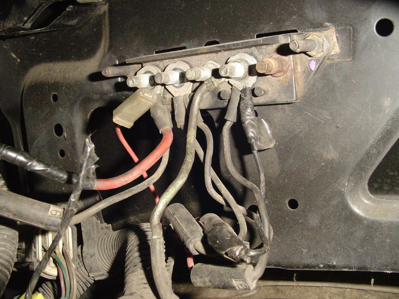

Re: Расскажу про свой Блейзер
« Ответ #87 : Января 09, 2019, 10:39:59 am »
вот фотка как у меня было, но никаких проблем и вопросов не было - просто прикрутил и завел.
точнее проблема была - тоже не глохла от поворота ключа, но это потому что вместо лампы подкапотной какрой-то другой разъем подключил)
Оффлайн Mr.Alexx
  • Сообщений: 306
  • Tell me why, например!
  • Авто: Chevy Blazer'95
« Ответ #88 : Января 09, 2019, 01:23:49 pm »
Спасибо большое! Да, кстати! У меня тоже было подозрение, что я вместо лампы воткнул что-то другое... Но потом начал искать этот разъем и не нашел (точнее нашел разъем с двумя пинами, но там провода по цвету были такие же как и в ответной части и я забил). Значит дело в этом...  А не можете при случае сфотографировать куда там подключается подкапотная лампа и с каким разъемом перепутали?
« Ответ #89 : Января 09, 2019, 01:42:17 pm »
ОК, попробую, помню что цвета неправильного разъема к разъему лампы вроде как подходили. И вроде он по результату остался неподключенным.
