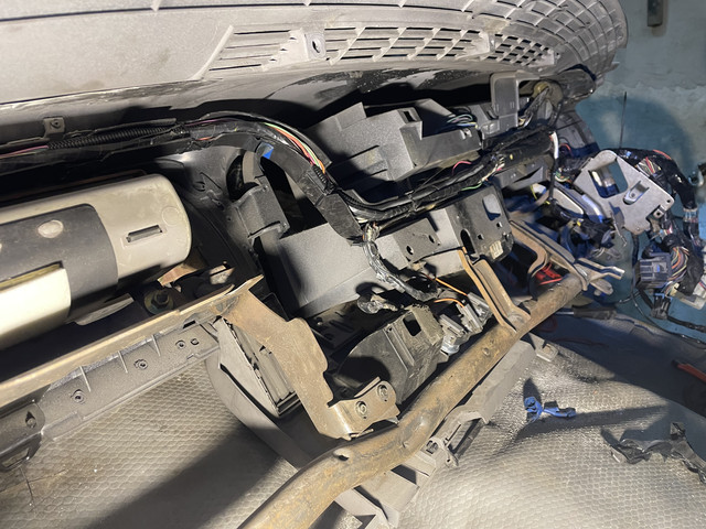

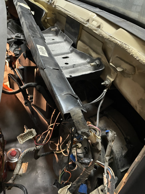

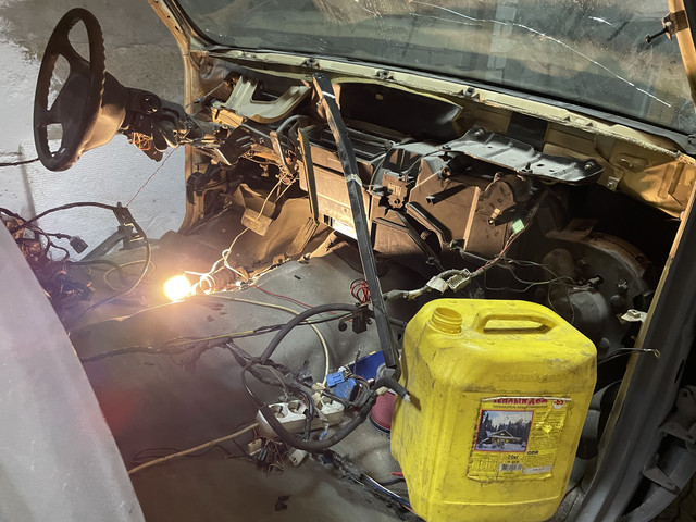

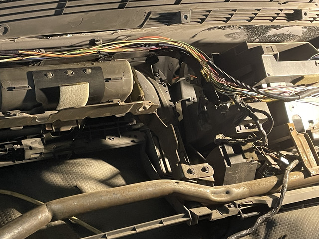

Еще один гештальт )
Убираю сопли инкассаторов ну и завожу сразу проводку на блокировку, птф.
Разбирал 6 часов, 2 из которых пытался открутить разъем косы в ногах. Почему то никто не сказал, что в центре разъема в глубине болт под торкс (т30),его не видно, и не добраться на ощупь. Потому я два часа пытался открутить обычной головкой на 7))).
<a href="https://ibb.co/txkNFq1"><img src="https://i.ibb.co/MGWjQcJ/IMG-9935.jpg" alt="IMG-9935" border="0"></a>
<a href="https://ibb.co/nfyRNYQ"><img src="https://i.ibb.co/3Wbk9jS/IMG-9936.jpg" alt="IMG-9936" border="0"></a>
<a href="https://ibb.co/jTVCj1z"><img src="https://i.ibb.co/R9hXJVN/IMG-9937.jpg" alt="IMG-9937" border="0"></a>
<a href="https://ibb.co/Sc4N1Dw"><img src="https://i.ibb.co/T1xcnDM/IMG-9929.jpg" alt="IMG-9929" border="0"></a>
<a href="https://ibb.co/jRx4ntm"><img src="https://i.ibb.co/xHc5xZW/IMG-9928.jpg" alt="IMG-9928" border="0"></a>

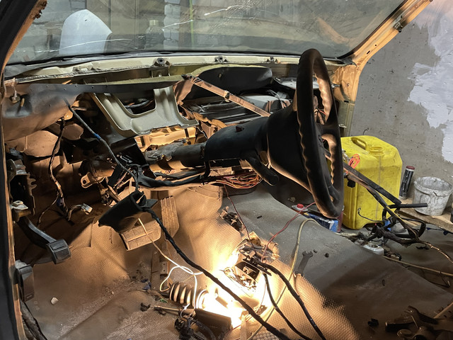

« Ответ #986 : Октября 17, 2023, 02:05:52 pm »
Переуложил косу, выкинул лишнее. Щас  все по феншую вроде. Завтра начну ставить обратно.
Кстати, откуда плюс силовой взять в салоне для блокировки посоветуете? Не хочется тянуть с АКБ.
С отопителя?
 <a href="https://ibb.co/9VLSXk8"><img src="https://i.ibb.co/gPph1Lj/IMG-9940.jpg" alt="IMG-9940" border="0"></a>
<a href="https://ibb.co/gvzQXcp"><img src="https://i.ibb.co/n3z4VKv/IMG-9941.jpg" alt="IMG-9941" border="0"></a>
<a href="https://ibb.co/m8gCD9M"><img src="https://i.ibb.co/JQgRBvM/IMG-9942.jpg" alt="IMG-9942" border="0"></a>
Re: Возьмете к себе?
« Ответ #987 : Октября 17, 2023, 02:28:23 pm »
С колодки под капотом, рядом с блоком предохранителей. Есть круглое отверстие в районе гидробуста в салон под торпедо. Туда тянуть провода. Если его нет - бывает такое, то шуруповертом из под торпедо просверлить сверлом на 14-16 мм.

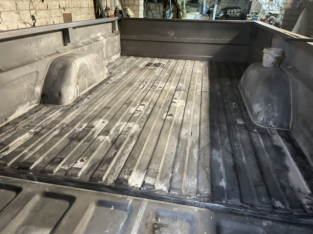

Кузов готов, осталось загрунтовать и покрасить.
<a href="https://ibb.co/2NC2P4n"><img src="https://i.ibb.co/m82stWD/IMG-9946.jpg" alt="IMG-9946" border="0"></a>

« Ответ #989 : Октября 18, 2023, 09:39:46 pm »
Шайтан арба .Самосвал будет ?
